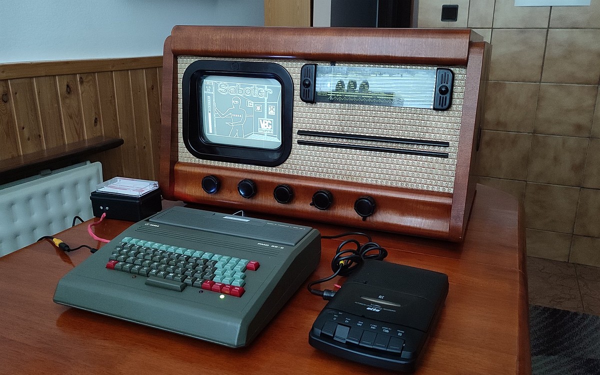

Mimochodem, dejme tomu, že bych si chtěl nějakou vlastní konstrukci umístit do skříňky, který vypadá stejně jako Tesla 4001.
Neměl byste někdo změřené rozměry jednotlivých dílů ze kterých se skládá ?

... alebo si ju porobiť tak jak treba Very Happy
Čo sa samotných plechových chassis vnútri týka, všetky majú (bez súčiastok) výšku 5cm a až na zdrojovú časť (a v 4002 radio) dĺžku 42cm. Šírka rozkladovej časti je 22,5cm, zvukovej a video časti 7cm.

Nejde mi ani tak o rozměry plechových chassis, jako o rozměry dřevěných dílů.
Když je jen odhadnu, bude sice skříňka podobně velká, ale při bližším zkoumání bude poznat, že její rozměry jsou jiné.

rozmery 510x657x405 mm ?

A rozměry jednotlivých dílků ?

Ktorých dielov? Až na okrasné lišty spredu, reprák, bakelitovú masku (u neupravených) a stupnicu (4002A) je tá bedňa ako jeden celok a ďalej sa (nedeštruktívne) nerozoberá. Televízor sa z nej vysúva von celý a naraz.
Rozoberať to a zakreslovať jednotlivé dekle, lišty a spoje, na to sa určite podujme niekto pilný.

Tiež mám pocit, že z tých troch rozmerov sa to nedá verne zreprodukovať. 405 je výška bočnice, alebo výška celého prístroja aj s nožičkami? Aká je hrúbka dosiek? Aký veľký je odskok na horných hranách? Aké su polomery zaoblení dosiek? Jak hlboko je vsadená predná doska? Aký široký je okraj okolo obrazovky? V akom rozostupe sú gombíky?... Confused

Ono stačí mít fotky, rozměry máš z technické dokumentace a použít třeba photoshop na změření všeho ostatního, pokud to neumíš,musíš si počkat na někoho kdo má tu škatuli doma, víc pomoci nemohu

Z fotky sa to do istej miery prerátať dá, len sa musí foťák držať rovnobežne s rovinou, inak to skreslí. V tej bedni je miesta habadej, to skôr je problém nájsť za lacný peniaz (keď teda nezáleží na vnútrajšku) zachovalú. Škoda dávať stolárovi zreštaurovať nejakú navlhnutú, spráchnivenú, červotočom prelezenú, to sa jeden buchne po vačku.
Tie rozmery uvedené v Kottkovi sú celkové, zvonka, dokumentácia je samozrejme iba po elektrickej časti. Prominentné nožičky tá telka nemá, sedí na drevenej lište a naspodu sú leda filce proti šmyku (pôvodne asi guma, neviem - mal som ich vypadané).
