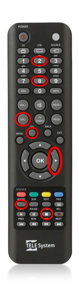

PříspěvekZaslal: út listopad 11 2025, 19:43    Předmět: Citovat
jardafiala napsal(a):
Jen pro zajímavost - minulý týden mi tentýž ovladač částečně zdechl. Nešlo tlačítko on/off a další tlačítka v řadě nahoře až po tlačítko 2 včetně. Rozebral jsem ho, vystopoval kam vede společný vodič a našel přerušený spoj u brouka, viz první obrázek. Pokus o připájení dopadl žalostně, viz druhý obrázek. Pak už nebylo co pokazit takže jsem vzal slabý drátek a příslušný vývod brouka připojil na správné místo (na fotce vpravo dole). Je škoda že už je to zadekloval takže nemám foto finální vítězné opravy.
EDIT Nakonec mi to nedalo a udělal jsem foto, no mohlo by být lepší (foto), i ta práce není nic moc, používám pořád na vše pistolovou páječku a podle toho vypadá výsledek. TV funguje i s DO SUPERIOR 4in1 ale to není požadovaný originál. V té souvislosti mě napadá, kam mizí všechna DO? Takových přístrojů kde chybí jsou hromady.
Na to já si právě netroufám, nemám ani vhodnou páječku. Jinak v mém případě nefungují tato všechna tlačítka. Zajímavé je, že na pár týdnů opět začaly fungovat, ale teď už zase ne... Nejspíše také někde přerušený spoj.
 Velikost:  124.39 kB
 Zobrazeno:  3 krát
Příspěvky: 20007
PříspěvekZaslal: út listopad 11 2025, 20:40    Předmět: Citovat
Nemáš náhodou pod tou tlačítkovou šprckou spoustu silikonovýho oleje z degradace té šprcky? To chování, co popisuješ, je dost k tomu oleji typický.
Příspěvky: 36737
PříspěvekZaslal: út listopad 11 2025, 20:59    Předmět: Citovat
Nefunguje mu cast matice, bude niekde preruseny spoj.
