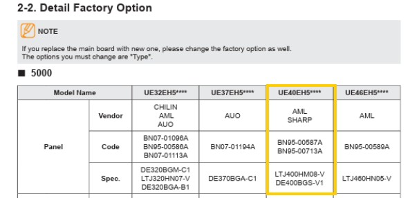

Ali https://www.aliexpress.com/item/1005008333986271.html říká LED strip For UE40EH5305 UE40EH5450 UE40EH6035 UE40EH6037 BN96-21477A
UE40EH5305 service manual https://manuals.plus/m/bda6e1db0faed55c99b83f72c5589cae7b93c06fe36fc6acebe42183b6819b59 říká pro řadu UE40EH5xxxxx panely LTJ400HM08-V DE400BGS-V1. Ten DE400... se mi nepodařilo dohledat.
Tady jsou edge pásky pro ten LTJ: https://www.elecok.com/samsung-ltj400hm08-v-led-strips-bn96-21486a-2012svs40-3228-right06-rev1-5-120412-2012svs40-3228-left06-rev1-5-120412-2-strips.html
pokud dám na ali hledat pásky pro DE400: https://www.aliexpress.com/i/1005002851985575.html tak dostanu oba panely s tím co postoval martinkopp. Fčíl, aby se v tom prase vyznalo
