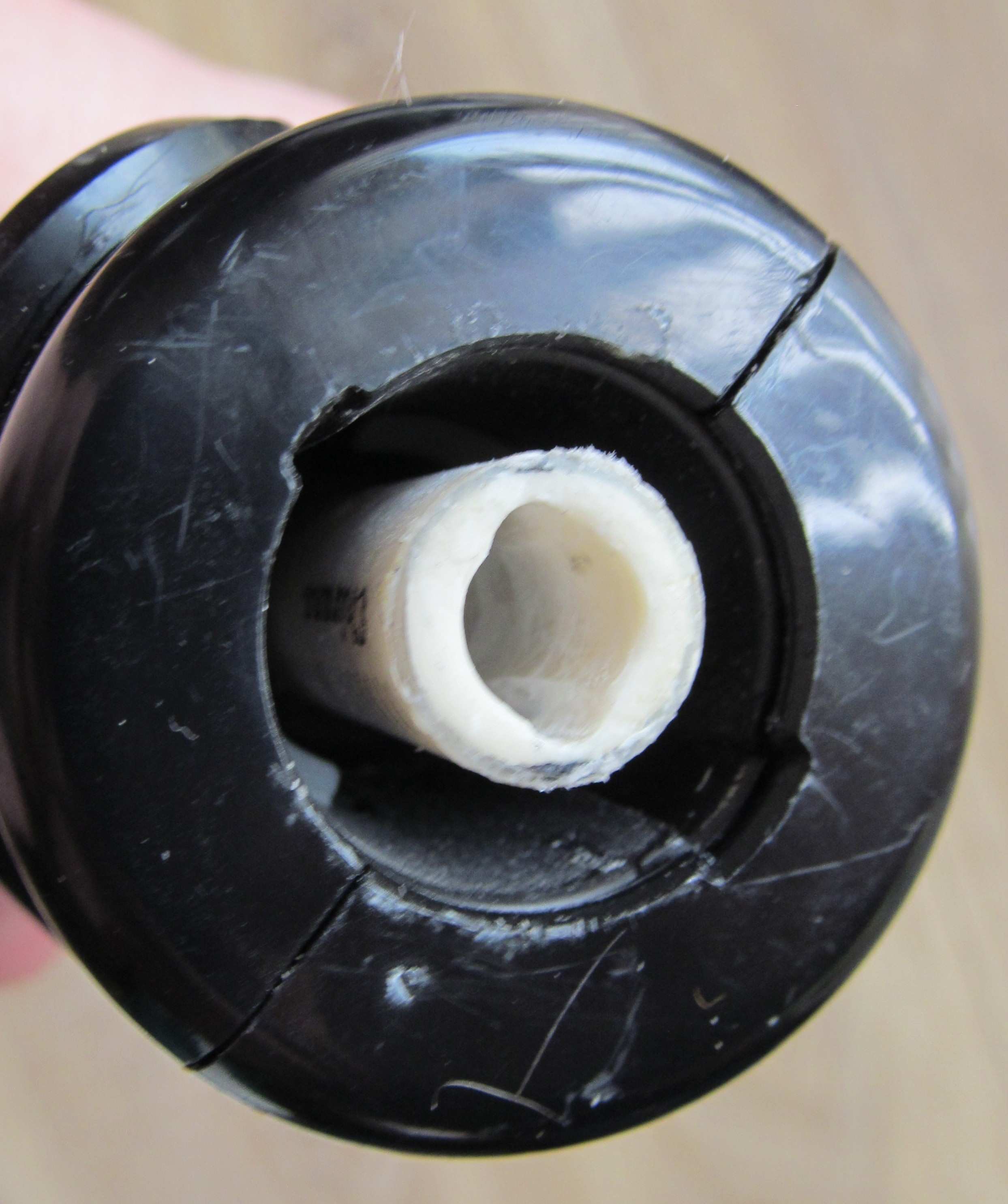

Zdravím,kde sehnat spojku motoru Philips HR2684/00 mixeru?Je to plast,nalisovaný na tisícihranu hřídelky motorku,měla by to být něco jako trubka s dvěma vnitřními výřezy pro protikus,který je plastová trubka s dvěma křidélky.Výrobce to podělal,motor silák a spojka aušus.Někdo přitlačil a bylo po ní Sad

Jestli to je kus co je narazeny na hrideli motoru tak ten se dodaval jen s celym motorem...ale koukam ze u tohohle se nedodava ani motor...

Celý motor nabízí allegro tady

Není to tohle? Pomohla by fotka zničeného kusu...

Zničený kus nemám,ale princip spojení je stejný.Jen ta spojka od Philipse je delší a širší .Kdyby to někdo rozebíral,mohu poradit,je to celkem rébus.

Spojku jsem vyrobil pomocí ALTECO A+B EPO-PUTTY epoxidové plastelíny.Do 34mm dlouhé trubičky vyrobené z inj.stříkačky 5ml jsem natlačil promíchanou plastelinu a nasunul na hřídel.Hmota po vytvrdnutí je jak kámen.Dá se brousit ,vrtat.A mixér zase funguje. Smile
