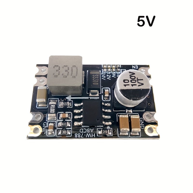

Potřebuju snížit 50-60V na 5V, 130mA. Takže jsem sehnal modul, který to snese. A abych se nepohyboval s tím vstupem tak vysoko a pro snížení zátěže modulu jsem laboroval s předřadným odporem. Ale to není vůbec jednoduchý, ten modul se chová divoce. Pokud je hodnota odporu moc velká, nestabilizuje a pokud je akorát, tak to snížení je jen pár voltů. Dostal jsem se na 25mA odběr a těch 130mA zátěž. To je OK, ale teorie nějak selhala Very Happy

S tím sériovým rezistorem to nepůjde, vstup step-down měniče má záporný odpor - při menším napětí žere víc proudu. Jediné rozumné řešení je připojit měnič přímo na zdroj napětí

A proč tam ten odpor vůbec dáváš? Vždyť to nemá vůbec žádný smysl.
Pravděpodobně zabírá vstup ENable - úři staru si to vezme, co proudové omezení dá, aby se nabily kondnezátory na výstupu. Pak se to samozřejmě rozkmitá.

Pokud nevadí ono protopení části výkonu na srážecím prvku, tak řešením je použít zenerku, nebo prostě předregulátor se zenerkou posílenou tranzistorem. Lepší by bylo použít měnič, u něhož se takové legrace nebudou muset řešit, nějaké vipery, LNK a podobné pro síťové aplikace to zvládnou s přehledem, případně i zdroje pro POE aplikace.

Je tam tohle, zapojeno bez ničeho předřadného a funguje to OK. Napájeno z baterie, takže žádné špičky. https://www.hezkyden.cz/shop/dc-dc-menic-cn7015/
Příspěvky: 16857
PříspěvekZaslal: po listopad 10 2025, 21:58    Předmět: Citovat
Na 5V a 130 mA snad nepotřebuješ 5W?
Na TEMU je Converter Module 7-100V na 5V 9V 12V 2A. Na 5 V je za 38 Kč.
