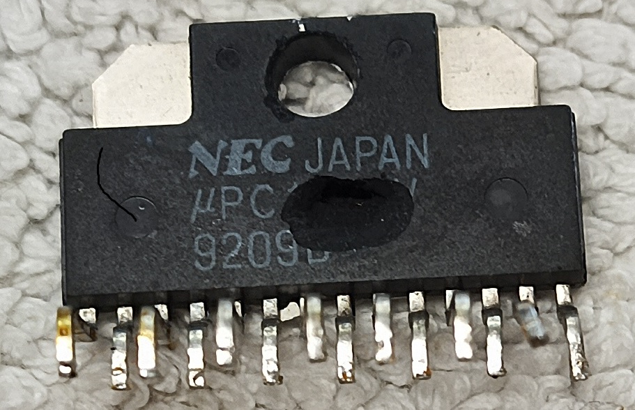

poprosím o možnosť identifikácie tohto IO, je to výkonový koncák z MG kazetového autorádia AudioTon CCR320/3, starého hodne cez 30 rokov. Mám určitý tip, ale ako sa hovorí viac hláv, viac kapusty.

Vyzera to ako UPC1xxxV. Mozno UPC1298V.
Příspěvky: 2462
PříspěvekZaslal: po listopad 10 2025, 9:31    Předmět: Citovat
https://www.ebay.com/itm/123368315750 nebo si zadej do hoooohle
"uPC power amplifier IC 14 pin" a vyber si. Třeba taky uPC1335 .....
Ale jak šikovně rupnul, sviňa, aby nebylo poznat jak se jmenuje Very Happy

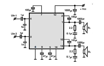

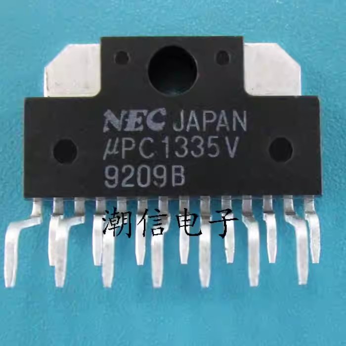

Možná uPC1335V, porovnej dle DS a reality.
 Velikost:  54.74 kB
 Zobrazeno:  11 krát
 Velikost:  16.08 kB
 Zobrazeno:  11 krát
Naposledy upravil JirkaZ dne po listopad 10 2025, 9:47, celkově upraveno 2 krát.

uPC1298V je driver koncového stupně, v autoradiu a navíc cca z 90. let bych ho nečekal.
Příspěvky: 36977
PříspěvekZaslal: po listopad 10 2025, 9:35    Předmět: Citovat
Tak potom ten UPC1335V vyzera lepsie.

áno, podľa pinoutu je to UPC1335V. Teraz otázka, kde ho zohnať aby nebol vyrobený z chinesia ...
Příspěvky: 3739
PříspěvekZaslal: po listopad 10 2025, 10:07    Předmět: Citovat
Ivan_01: nechceš fake od PRCáka?
No tak to už bude mnohem těžší až nemožné...
Taky je verze použít něco dostupného a výkonový stupeň předělat podle toho.

Na eBay je jeden v Taliansku.
Alebo kup cinsky a ked nepojde, tak si nechaj vratit peniaze.

tak funguje aj ten čínsky, prišlo mi ich 5, ak by niekto potreboval, píšte SZ
