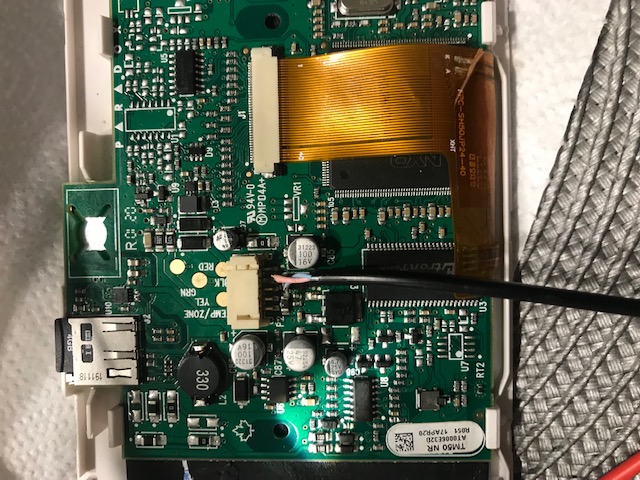

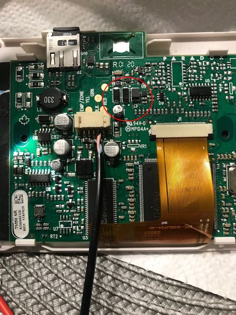

Zdravím,
koupil jsem klávesnici k alarmu Paradox TM50, podsvícení displeje je nefunkční. V displeji je 6 led v sérii, resp. 2x6 diod, všechny jsou funkční. Bohužel napětí k rozsvícení diod je na desce pouze 12V, ale nemůžu najít důvod proč. Při měření se mi podařilo displej rozsvítit (nevím jak) a v tu chvíli bylo napětí k podsvícení 16V. Po chvilce displej zhasnul.
V příloze zasílám foto desky, proměřil jsem diody, kondenzátory, tranzistory a nějakou šepleť, ale na nic jsem nepřišel, už nevím jak dál, napadne někoho něco?
C87 je TPS54231
C98 je MZ6e940
U5 je HC125
VR3 je AMSL1117 dává 3,3V

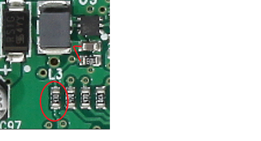

Když se rozsvítí displej je na C97 16V, když displej nesvítí je na C97 12V (napětí zdroje). Nemám tuchu, kde se těch 16V vyrobí.
Takže pokud je přivedeno na CTRL napětí, displej se rozsvítí (CTRL je prostřední pin blíže k cívce).
Neví někdo, prosím, zda při "nečinnosti" se displej vypíná?
Na SD kartě jsou soubory uloženy.
Nemám to k ústředně připojeno.
Když displej svítí je na něm zpráva.
Takže displej se po čase vypíná? Jde o to, zda nemůže být problém v řídícím vstupu CTRL.

picasso-12345 napsal(a):
Na SD kartě jsou sobory uloženy.
Takže displej se po čase vypíná? Jde o to, zda nemůže být problém ve vstupu CTRL.
Hádám ebay - jazyk FW je nejspíš španělština.
Ano, vypne se podsvit, stálo by za to si tu hlášku nechat přeložit...
