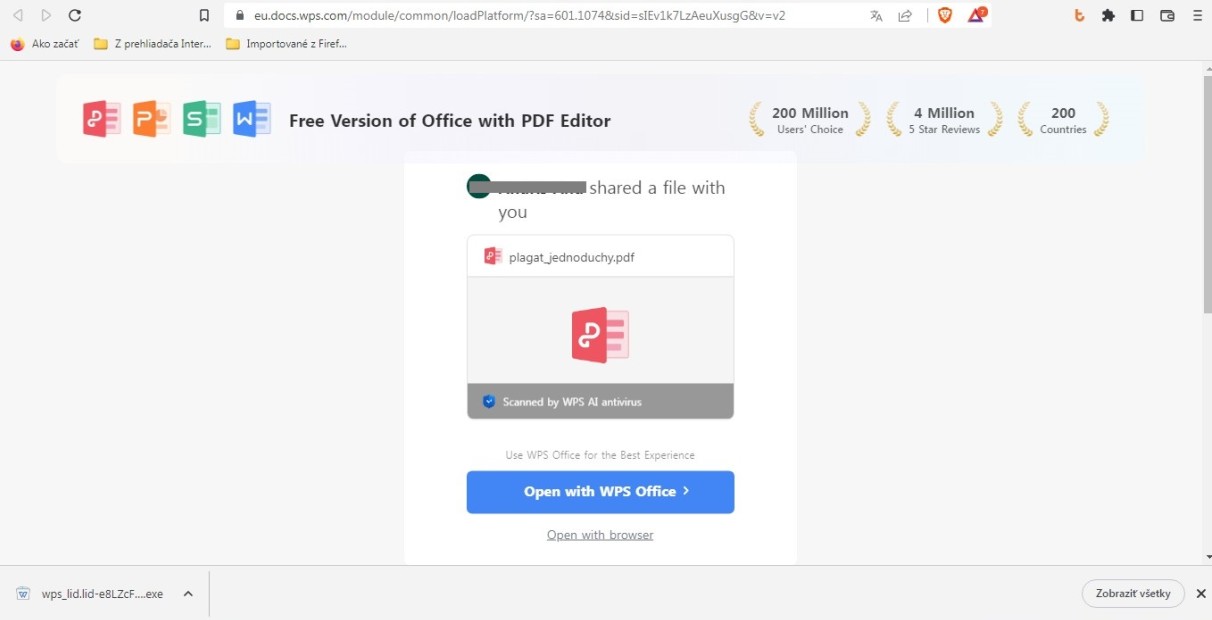

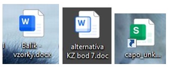

Ahoj. Polovičke dľa nej: po dohode poslali na MT nejaký leták, odtiaľ si ho poslala do mailu, aby ten mohla otvoriť v ntb Asus 1215 W7, leták dať na flešku - a tak to ísť do copyšopu vytlačiť.

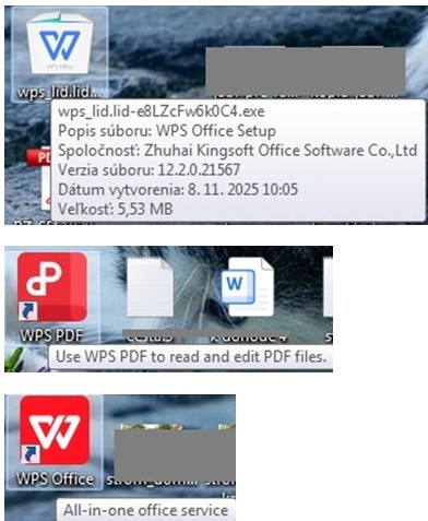

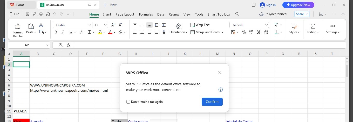

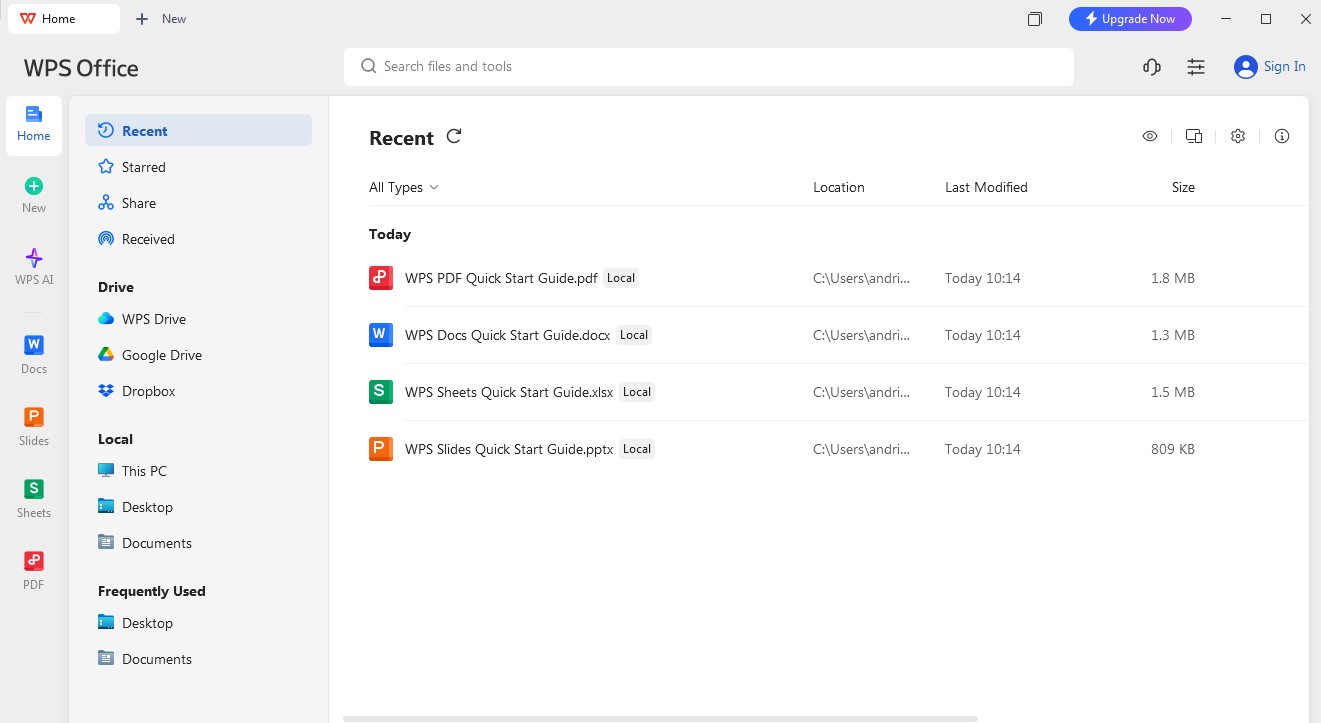

Čo porobila neviem, len ma bezradná zavolala, že jej to nejde. To obyčajne urobí, až trpezlivo vyskúša naozaj všetko. Takže s potešením vidím, že niektoré ikony na ploche sú už "vylepšené" - obr.1 (neviem už aké boli predtým, ale určite nie to tvamomodré a už vôbec nie farba zelená). Tiež na ploche pribudli ikony nové (obr.2). V hlavnej lište vpravo pribudnutá červená ikona (obr.3), kliknutím na ňu na plochu vyjde obr. 4.
Z vypočúvania vyplynulo, že dotyční v písomnej komunikácii cez MT polovičku odkázali na stránku svojho (seriózneho) združenia, kde pod verejným všeobecným textom prípadných záujemcov odkazujú na odkaz https:://www.uschovna.cz/zasilka/.....atd., odtiaľ z tam pár letákov v pdf jeden do MT stiahla - a vraj si poslala na mail -vraj. Lenže v ntb v maili vidím zasa len odkaz: https://eu.docworkspace.com/d/...pokračujúc plno písmo-čísiel.... (neskrátené odkazy môžem keď tak do SZ)
Odkaz vraj rozklikla, otvorila sa v prehliadači nová karta (obr.5)
Viac spätne nevieme. Opisujem radšej dopodrobna, aby som nevynechal podstatnú drobnosť. Dľa mňa nejako zaktualizovala office,
ale než sa pokúsim niečo urobiť, a domrvím to ešte viac, čo sa stalo? A čo s tým, aby to bolo zasa ako pred tým? Starším bodom obnovy (Zálohovanie a obnovovanie_Obnoviť nastavenie systému v počítači?)? U XP to zvládam, robil som to tam kedysi mnohokrát, ale mal som aj skúsenosť, že bodom obnovy nežiadúce zaktualizovanie (u ff) zostalo.. Prosím o radu..

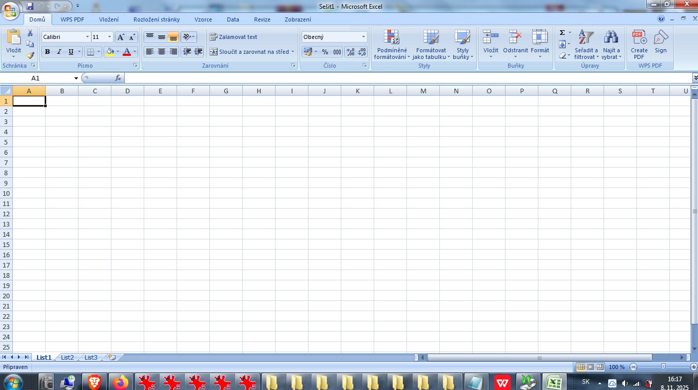

Ešte dodám: poklikom na tú zelenú ikonku na ploche mi to otvorí môj excel dokument - lenže vidím že má úplne inú vizáž, iné prostredie (obr.6)! A naviac ponúka akési dialog. okno! Ktoré som teda vykrížkoval. Priame otvorenie dokumentu som radšej neskúšal - tiež má inú zelenú ikonku. Pritom ak kliknem na plochu na ikonku (odkaz) Excelu, vytiahnutú kedysi po jeho inštalácii, tak sa rozklikne riadne "Nový dokument" s pôvodnou vizážou (obr.7)!

Ďakujem pekne - vyriešené!!
Napadlo ma: pravým myšítkom na excel dokument: "otvoriť v programe" - a vidím klasiku: na otváranie dokumentu predvolená tá iná mrcha: a teda polovička automaticky nevedome doinštalovala nejaký sw, aby sa dal stiahnuť leták odniekiaľ z cloudu. Dal som otvárať v riadnom exceli, a bolo ok.
Našiel som mrchu vo files, odinštaloval, aj keď sa držala zubami nechtami - a je pokoj. Holt, letáky keď tak osobne..

Weď to máš v tom 5. obrázku z mailu, modré tlačítko: "Otvoriť vo WPS Office".

adakar: je možné, že klikla na nějaký reklamní sw - náhradu office, v tom případě bys ho měl objevit v programech a měl by jít odinstalovat.
V horším případě jde o nějakou havěť.

aký office si mal povodne na ntb? Od mikrosoftu orginal, alebo WPS office?
lebo to vyzera tak že sa ti tam nainstaloval WPS office.
klikni pravym na nejaký napr .pdf , klikni na "otvorit v programe" a napis sem ake programy tam mas, alebo daj rovno obrazok
Příspěvky: 5892
Bydliště: BA
PříspěvekZaslal: so listopad 08 2025, 18:57    Předmět: Citovat
Normálne si tam doinštalovala WPS Office. Cez ovládací panel by mal ísť odinštalovať bez problémov (aj keď načo). To je tak, keď jeden už nerozlišuje čo je klikanie na webe a čo je už inštalovanie do PC.
Aký Microsoft Office tam je? Pokiaľ starší ktorý nevie .docx, tak na to sa dá doinštalovať podpora. Kto nevie, ťahá zo stránky firmy celý WPS Office. Na prehliadanie PDF tam niečo je?

kde:
mrcha = WPS office - a zaprasil 1GB
V ntb je office 2007, pdf otvára.
Ntb už zasa ide ako má, ďakujem pekne všetkým! Len ešte možno pozriem tie účty - doma na PC XP som to na admina a podúčty urobené mal, pozriem aj tu na W7, dík.
