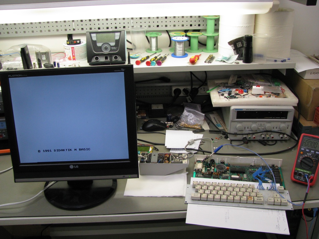

Anžto na desce není popis, samozřejmě jsem se spletl a vypájel jiný tantal, než C18 3M3. Ovšem zbytečné to nebylo, jelikož určitý beďárovity svinec na něm byl (proto ten omyl) a narychlo zapůjčený kolegův čínský AVRtester ukázal hodnotu okolo 6,8µF a zároveň Exclamation "diodu s Uf 2,5V". Něco podobného se zobrazilo i po vypájení toho pravého C18. Jinak 6,8µF byly osazené všechny tři, přestože schéma tvrdí cosi o 3M3. Obraz naskočil bílý, ovšem občas přejde do nežádoucí žluté, jako prve. Přestane to po přidržování C30 560p prsty (asi na něj taky dojde). Nahodilé resetování a vyluzování divných dlouhých tónů při klofání do klávesnice trvá. Což může dělat PLA (to by byla konečná), EPROM (nebo jen její nesprávný obsah), IC1, IC10, nebo třeba střečkující C2.

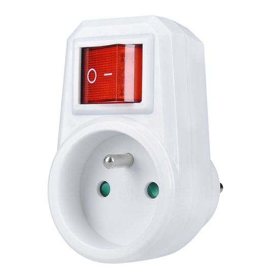

[3]Tohle přijde odstranit, dnes je přece k mání jednozásuvka s pivýnačem. Apropos - nesnáším fixaci kabelůch lepicími páskami, pak to nezasvěcená obsluha rozpatlává všude okolo sebe. Pro transport stačí motouz, nebo plastové stahovačky. Budu to muset vydrbat (lihem/perchlorem/ředidlem - co bude nejšetrnější)!

Povšimněte si jedné z prvních zakladatelových fotek. Zakroužkované místo po vystřeleném tantalu mě teď nezajímá (osadil jsem tradiční Panasonic 47µF/50V). Zřejmě už ve výrobě udělali podivný "tuning" (součinnost PLA a CPU asi mnohdy nebyla úplně bez chyb), anžto na vývodu PLA č. 40 (RAS non) je C 47p proti GND. RAS je z hlediska PLA výstupní a vede jen na obě paměti (jak jinak). Jenže! V dolní části foto je ještě jeden C 47p a původně (?) sídlil mezi RD non a GND. RD je z hlediska PLA vstupní. Jenže on byl jedním vývodem (mířícím na GND) víceméně v luftě. Připájel jsem C stejným způsobem, jako je tomu u prvního 47p a zmizely chyby zmíněné dřív:

RGB (zdá se) konečně OK, počítač se neresetuje

Zakladateli tématu jsem doporučil koupi prasesoru z Aukra (je to nějaký řídící modul Kontron). Už je v patici na svém definitivním místě. Cool A když už jsem musel provizorní Z80B páčit ven, využil jsem této situace k reviznímu propípání spojů Axx -> EPROM -> PLA (kromě A15, A14) -> slot. Chyběl mi jeden spoj mezi A1 a slot 10B. Samozřejmě, že jsem jednu věc zkonil, měl jsem v úmyslu změřit odběr bez CPU a zapomněl jsem na to. Předtím jsem ale na zkoušku osadil původní Zilog a počítač (naštěstí) naběhl s rozsypaným čajem a tudíž je skutečně kaput (trochu jsem pochyboval po dopájení onoho C 47p). Odběr s vadným CPU stoupl na 350mA.
O nedokumentovaných kondenzátorech 47p na RAS, RD (údajně i CAS a WR) píší též na oldcomp.cz -> Didaktik M 91 - problém se stabilitou (asi tam témat s touto zmínkou bude víc).
