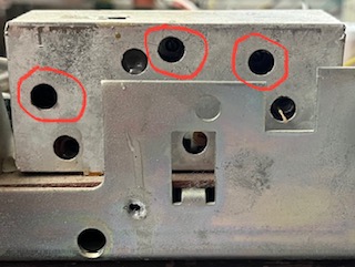

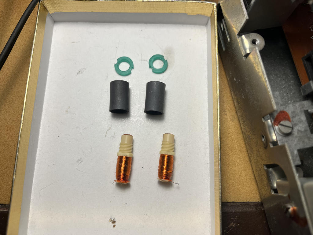

Rád bych oživil toto téma - dostal se mě do ruky tento stroj. Uvnitř ale už někdo něco kutil.

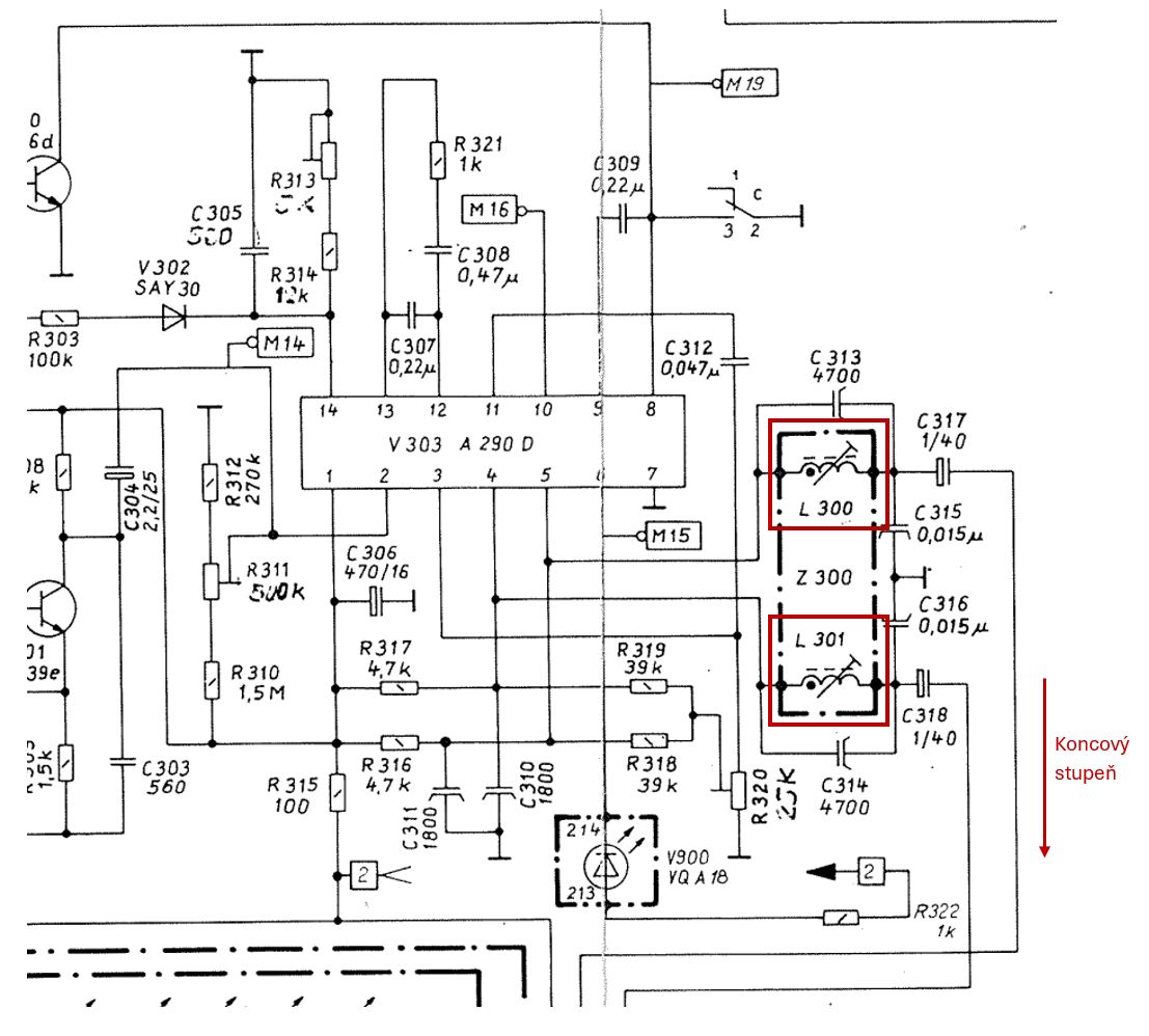

1) na horní plechový kryt byl zespodu nalepen kus plechu, který upadl a ulomil obě cívky za stereodekodérem. Rádio hraje, i stereo, ale zatím netuším kvalitu zvuku - neposlouchal jsem na sluchátka. Viz foto a označené cívky ve schématu. Otázka zní - čím je nahradit - musely by se převinout (prostřední vývod je utržený) a následně ještě "naladit" (indukčnost nebude totožná?). Je to dost pracné. K čemu je tam ten LC člen?
2) CCIR stupnice má být nastavena 88-104MHz. Hrubým poslechem se mě to nezdálo - 88 cca sedí, pak se postupně rozjíždí, např radio čas 94,6 ukazuje na stupnici skoro 98 a horní konec je někde kolem 102MHz. Zjistil jsem, že se někdo ještě vrtal v desce ve schématu označené jako "OIRT - leiterplatte". Originál trandy V700-701 SC236/7d jsou oba nahrazené za KC507, taktéž nahrazen trimr R705, ale zdá se mě že za stejnou hodnotu 22k. Otáčením trimru se celá stupnice posouvá směrem nahoru/dolů, maximum je pak 104, ale minimum je pak kolem 90. Dále OIRT pásmo je divné, naladím na něm např. radio Čas také ve stereu, ale se slabším signálem + také nějaké rakouské stanice občas ve stereu - měl jsem pocit, že v OIRT se nevysílalo stereo, ale možná se pletu. Zajímalo by mě, jestli se dá FM sladit, aby pasoval začátek i konec - nemám s tím zatím žádnou zkušenost.
Schema je případně zde.
Díky za rady.

1) Ty cívky jsou zádrž zbytku pilotního kmitočtu 19 kHz, tedy mají 15 mH každá.
Ten kmitočet by při záznamu na magnetofon mohl způsobovat interferencí s předmagnetizační frekvencí magnetofonu vznik neladících tónů v záznamu a oblbovat případnou záznamovou automatiku. Co by udělal se vzorkovací frekvencí při digitálním záznamu, si netroufám odhadnout.
Ale vychází mi, že hlasitost bude asi o 12 dB nižší, a pak - skrz ty kondíky C313/C314 (4n7) zrovna moc ochotně hloubky neprojdou, na průběhu deemfáze a té zádrže se podílejí i C315 a C316 (15n), ty tam musí zůstat. Když každou z cívek nahradíš drátovou propojkou (zkratuješ C313 a C314 každý), bude to hrát hloubky líp a v plné úrovni.
Jak z toho půjde nahrávat, se uvidí, tedy uslyší. Podle toho se pak rozhodni, jestli ty cívky zase složit a opravit to, nebo se obejít bez nich.

Nyní hraje opravdu divně. Zkusím dát propojky, tušil jsem, že to bude asi filtr na těch 19 kHz, z rádia se pravděpodobně nebude nikdy nahrávat, spíš na poslech. Jedna cívka má oba vývody, ta by se dala při troše štěstí vrátit, druhá má utržený vnitřní přívod, ta by se musela převinout.

Ty cívkové filtry jsem nahrazoval RC filtry od asi Belzy . Mělo to přes -40dB a štelovalo se to Rtrimrem . Stavěl jsem několikrát .

Jestli z toho nebudeš nahrávat, tak ty propojky úplně stačí.

Cívky za stereodekodérem jsem přemostil drátem a hraje to mnohem lépe.

Vstupní díl je samozřejmě zakrytovaný. Vidím tam 3 kapacitní trimry, odpovídá to schéma, nicméně nevím, který je který. Ten vlevo je jiný typ než ty ostatní.
Co se může stát? Maximálně to úplně rozšteluju. Teďka je to ladění úplně špatně, i když citlivost je relativně dobrá. Chytám i slabší stanice, které na digitálním rádiu v kuchyni ani nenaladím.
Asi si poznačím aktuální polohu na krytu, abych to případně mohl vrátit.

Vypni AFC a nalaď vysílač, který je nejblíž k hornímu konci stupnice.
Opatrně protoč ten trimr, co je nejblíž cívce s hliníkovým jádrem.
Ten trimr omezuje horní konec pásma, ostatní dva trimry mají vliv jen na citlivost, se stupnicí nehýbají.
Tu stanici se snaž sestěhovat dál od konce stupnice. Když se ti na horním konci objeví stanice další, zkus ji posunout taky "dolů".
Až se zase dalším otáčením trimru začnou ty stanice zase posouvat ke konci stupnice, znamená to, žes přejel minimální kapacitu trimru, a ta zase roste. Tak ho vrať tam, kde byly ty stanice nejdál od konce stupnice.
Pak přelaď ručičkou na nějakou slabší stanici, která je "o kousek níž", asi tak ve ¾ stupnice, a zbývajícími dvěma trimry dolaď na maximální citlivost.
Nakonec už jen odporovým trimrem R707 nastav dolní konec pásma.
Horní konec stupnice přitom zůstane na místě, o to se stará stabilizátor.

Tak stupnici se mě podařilo nakonec nastavit - horní konec až na 108, byl to ten kapacitní trimr úplně vpravo. Spodek jsem pak donastavil, aby to odpovídalo cca 88 pomocí odporových trimrů na desce OIRT.
Citlivost - trimr úplně vlevo neměl žádný vliv a tak jsem jej ponechal tak jak byl nastaven. Ten prostřední citlivost měnil a tak jsem ji trochu přenastavil u slabší stanice na cca 106.5 MHz. Ukazatel síly pak ukazoval 1z 5 (předtím 0). Pak jsem citlivost ještě zkoušel i na stanici u 88 a jak jsem s tím kroutil, tak se uvnitř asi něco utrhlo a zůstalo to nastavené špatně :-/ Když teď najedu na 106.5, tak mám 0 z 5 a otáčení trimru nemá žádný vliv. Je to docela nemilé, protože dostat se dovnitř bude pěkný opruz - modul se bude muset nejdřív odpojit od hlavní desky (odpájet několik propojů zespodu PS). Pak celou kovovou krabičku rozletovat, trimr vyměnit (nejsem si jistý, jestli budu mít adekvátní náhradu) a celé to zase zaplechovat a vrátit zpět. Tak nevím, jestli do toho vůbec mám jít, nebo se spokojit s tím, že to má prostě horší citlivost.
