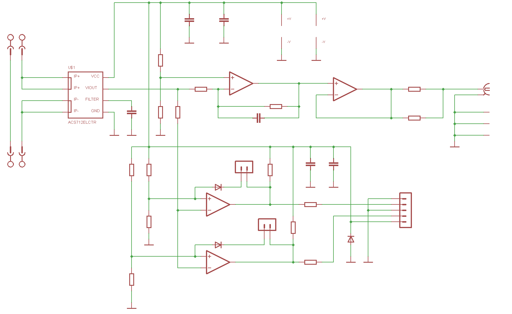

Tady pro inspiraci zapojení s ACS712 jako monitor a proudová pojistka.
S 20A verzí driftuje 0A asi o +-40mA. I s arduinem nano to měří poměrně slušně.
Ty spodní "operáky" jsou komparátory a do série s diodami mají zapojeny rozpínací kontakty reset tlačítka proudové pojistky.
