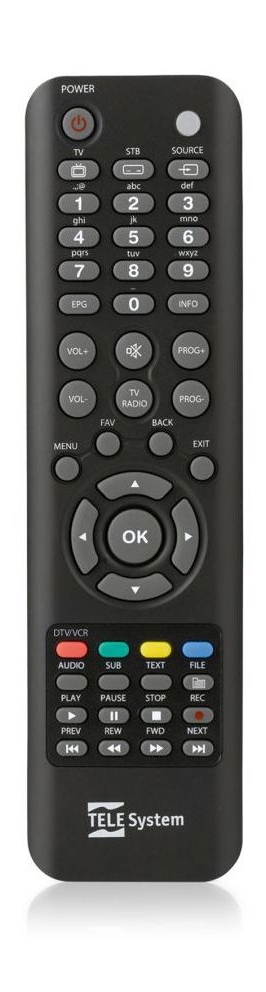

Koupím dálkové ovládání pro set top box TeleSystem TS6820
frkotou
Založen: Aug 19, 2017
Příspěvky: 20
PříspěvekZaslal: st listopad 05 2025, 20:42    Předmět: Koupím dálkové ovládání pro set top box TeleSystem TS6820 Citovat
Koupím originální ovladač pro TeleSystem TS6820, pouze originál.

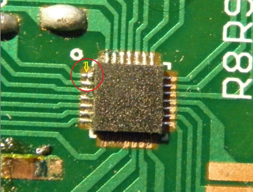

Jen pro zajímavost - minulý týden mi tentýž ovladač částečně zdechl. Nešlo tlačítko on/off a další tlačítka v řadě nahoře až po tlačítko 2 včetně. Rozebral jsem ho, vystopoval kam vede společný vodič a našel přerušený spoj u brouka, viz první obrázek. Pokus o připájení dopadl žalostně, viz druhý obrázek. Pak už nebylo co pokazit takže jsem vzal slabý drátek a příslušný vývod brouka připojil na správné místo (na fotce vpravo dole). Je škoda že už je to zadekloval takže nemám foto finální vítězné opravy.
EDIT Nakonec mi to nedalo a udělal jsem foto, no mohlo by být lepší (foto), i ta práce není nic moc, používám pořád na vše pistolovou páječku a podle toho vypadá výsledek. TV funguje i s DO SUPERIOR 4in1 ale to není požadovaný originál. V té souvislosti mě napadá, kam mizí všechna DO? Takových přístrojů kde chybí jsou hromady.
