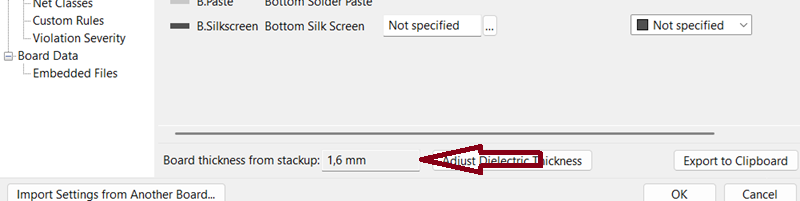

Řešil jste někdo v práci toto, byl po vás ten boční pohled na výkresu požadován?
Riešil ale skôr nie pre výrobu/osadenie pcb ale pre výrobu dielu kam/kde sa pcb uloží
A Zatiaľ vždy postačil .step súbor by som povedal že ten je taký štandard a ten sa importuje do cad programu a pomerajú sa/si (zakótujú) veci ktoré je potrebne.
Kicad umožňuje export do .step formátu. A Eagle nato ma Autodesk Fusion
Jedine čo možno je dobre upresniť je hrúbka pcb. Ale aj ta by sa mala dať definovať v stackup
