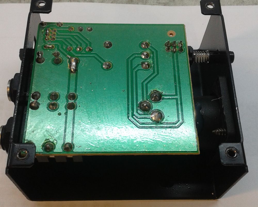

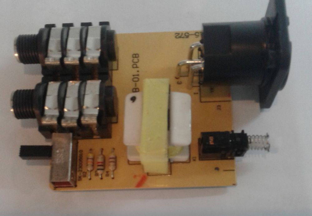

ZVUK2000
Založen: Apr 22, 2012
Příspěvky: 4416
Bydliště: Karvinsko
PříspěvekZaslal: st listopad 05 2025, 13:49    Předmět: Citovat
Pro inspiraci.
 Velikost:  62.71 kB
 Zobrazeno:  18 krát
 Velikost:  119.95 kB
 Zobrazeno:  13 krát
Cust
Založen: Jan 17, 2007
Příspěvky: 7165
Bydliště: Milotice u Kyjova
PříspěvekZaslal: st listopad 05 2025, 13:51    Předmět: Citovat
Co je tam za trafo?
ZVUK2000
Příspěvky: 4416
Bydliště: Karvinsko
PříspěvekZaslal: st listopad 05 2025, 13:55    Předmět: Citovat
Značka neznámá. Má symetrický vinutí impedanci nevím a a druhé vinutí má 1x600 Ω
