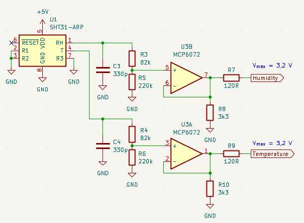

Cust napsal(a):
Existují ventily do rozdělovačů, které umí i něco jiného než ON/OFF. Zaujali mě termoelektrické s ovládáním pomocí 0-10 V DC, napájení mají obvykle 24 V a obsahují zpětnou vazbu pro určení polohy ventilu.
Malé varování - termoelektrický pohon znamená topné těleso. Asi bych si skusil spočítat, kolik ta věc bude mít spotřebu. Hlavně podlahovka má takovou tepelnou kapacitu, že i když budeš průtok řídit PWM s periodou jedna hodina, tak to nemáš šanci poznat. Navíc poloha ventilu neříká nic o průtoku.

Spotřeba 1 W při plném otevření.
Tobě to neřeší ekvitermní regulace, ale hlavice na radiátorech. Což je regulátor průtoku vody v závislosti na teplotě. Já to chci udělat stejně. S tím že hlavici rozdělím na dva díly. Snímač teploty bude na zdi v dané místnost a regulátor průtoku v rozdělovači. Tedy moje řešení je totožné s tvým. Jediný rozdíl je, že já budu mít přesnější měření teploty, za cenu spotřeby elektřiny okolo 5 W nonstop na barák. Rozdíl ve spotřebě např. mé a tvé lednice bude vyšší...

No a když už tam natáhnu FTP kabel, tak na jeden pár dám teploměr místnosti, na druhý pár vlhkoměr, na třetí teploměr podlahy a pak mi zbývá pár na napájení 12 nebo 24 V. Pokud použiju do podlahy NTCčko a do místnosti to co je v příloze, tak odběr na každý trojměřák bude 30 mW při 24 V. Při 12 V bude poloviční.
PLC zhltne zhruba 15 W. Spotřeba tepelného čerpadla a oběhových čerpadel bude někde zcela jinde.
 Velikost:  21.75 kB
