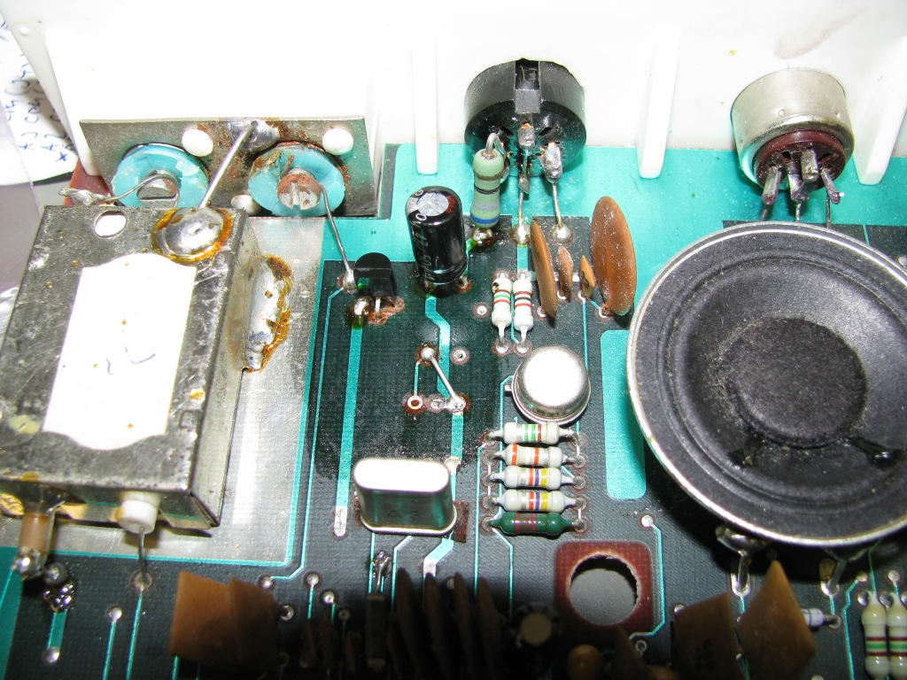

Anžto na desce není popis, samozřejmě jsem se spletl a vypájel jiný tantal, než C18 3M3. Ovšem zbytečné to nebylo, jelikož určitý beďárovity svinec na něm byl (proto ten omyl) a narychlo zapůjčený kolegův čínský AVRtester ukázal hodnotu okolo 6,8µF a zároveň Exclamation "diodu s Uf 2,5V". Něco podobného se zobrazilo i po vypájení toho pravého C18. Jinak 6,8µF byly osazené všechny tři, přestože schéma tvrdí cosi o 3M3. Obraz naskočil bílý, ovšem občas přejde do nežádoucí žluté, jako prve. Přestane to po přidržování C30 560p prsty (asi na něj taky dojde). Nahodilé resetování a vyluzování divných dlouhých tónů při klofání do klávesnice trvá. Což může dělat PLA (to by byla konečná), EPROM (nebo jen její nesprávný obsah), IC1, IC10, nebo třeba střečkující C2.

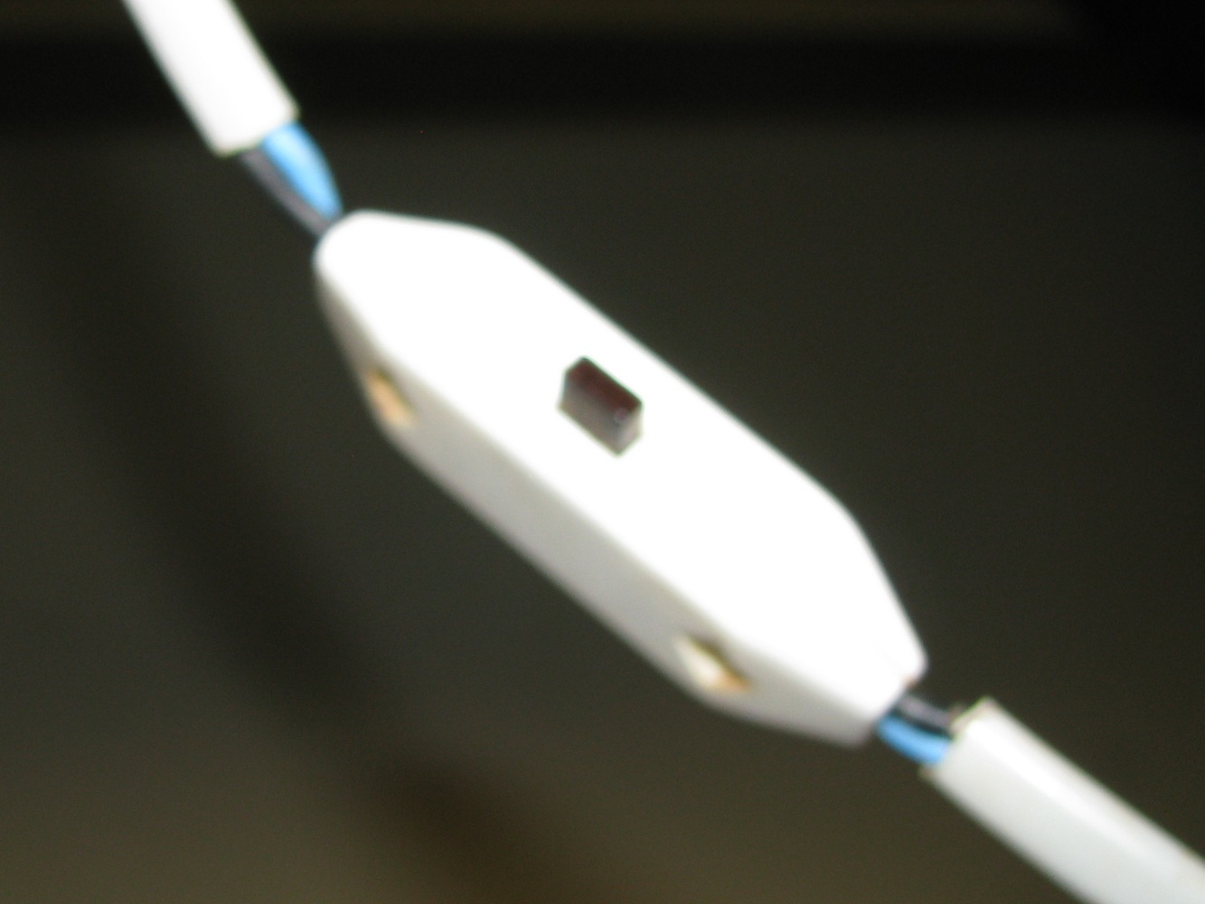

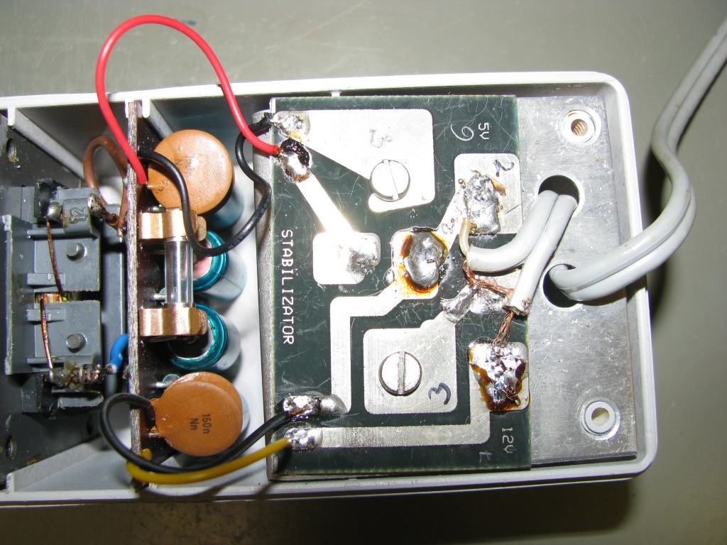

Pustil jsem se do zdroje, jelikož jeho úpravu už jsem jednou letos udělal.
[1] 78L12, 47µF/50V (v nestabilizované části napájení 12V), osvědčený odpor 68Ω; zatím nečištěno a nepřepájeno pro krasopohled. Za původním obvodem stabilizace byl ještě elektrolyt 10µF (prapůvodně tantal 6M8), na dolní straně to nevyhlíželo moc pěkně, příště dojde ještě k jednomu zákroku.
[2] Zdroj před zákrokem, pájeno nic moc, plasty skončí v mydlinách, případné povlaky odstraní švédská utěrka. Všechny drátky přijdou zkrátit a zkulturnit.
[3]Tohle přijde odstranit, dnes je přece k mání jednozásuvka s pivýnačem. Apropos - nesnáším fixaci kabelůch lepicími páskami, pak to nezasvěcená obsluha rozpatlává všude okolo sebe. Pro transport stačí motouz, nebo plastové stahovačky. Budu to muset vydrbat (lihem/perchlorem/ředidlem - co bude nejšetrnější)!

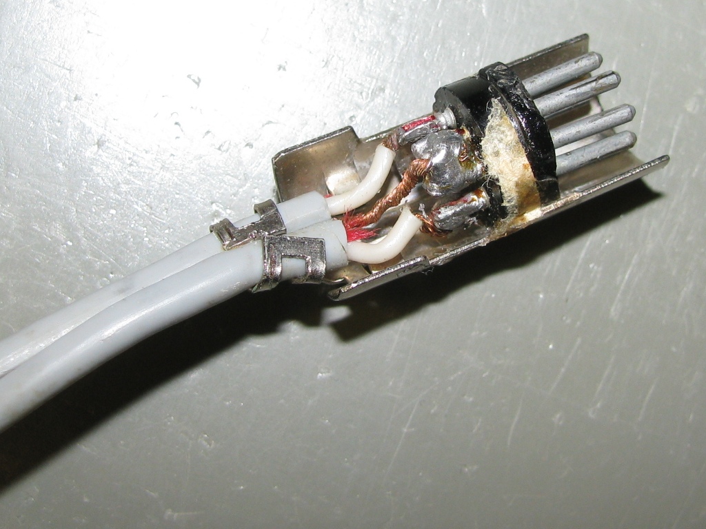

[4] Takhle vypadá napájecí DIN před zkulturněním, v reálu hrůza hrůz. Druhá kovová miska existuje, i vnější plastový válec. Ovšem jestli na závěr přežije nasunutí na obě půlky, toť otázka... Embarassed
