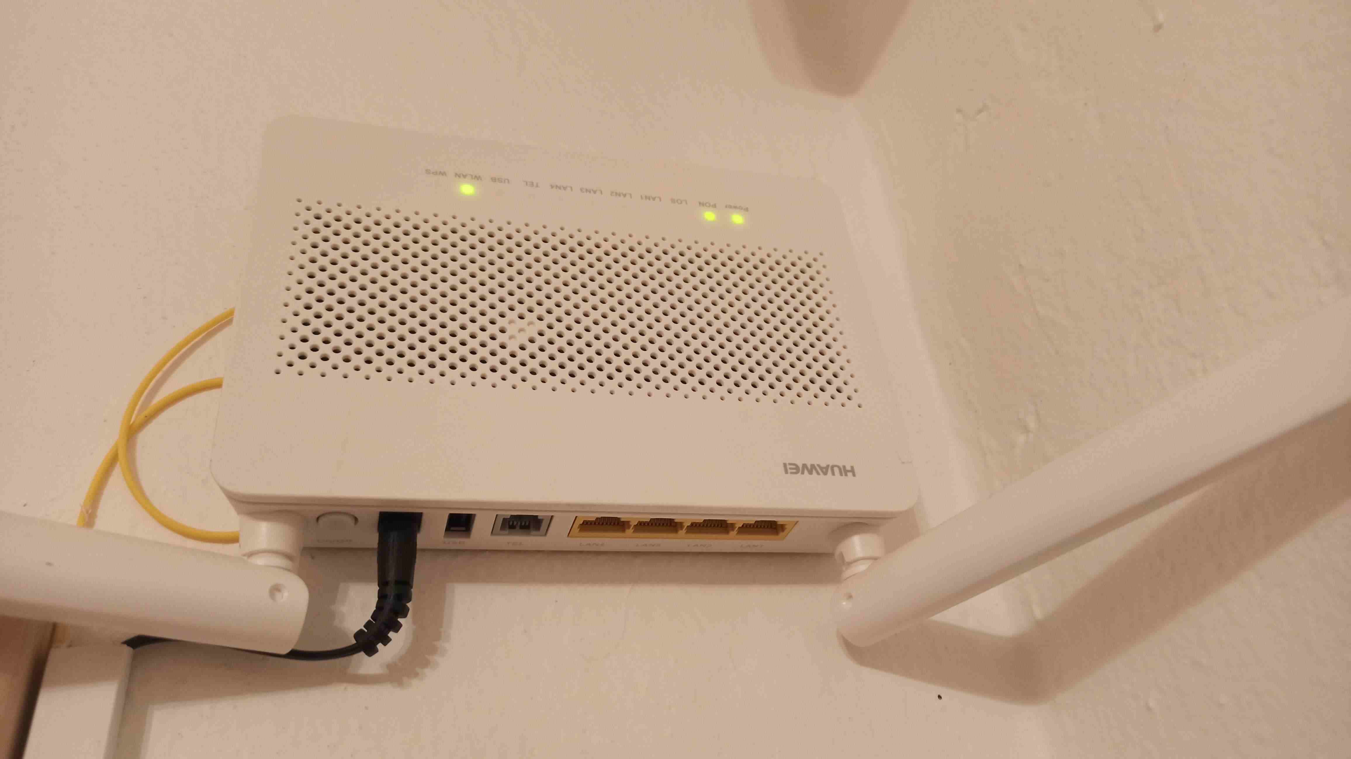

TV najednou nevidí wifi. Ostatní přístroje NTB,TBL,PC a druhá TV jsou ok. Nikdo nic nenastavoval nepřestavoval. Hledá sítě a buď se stále točí a nic nenajde nebo najde dostupné sítě (i sousedů) a když zadám heslo a připojit tak hlásí, že se spojení nezdařilo. Co se mohlo najednou pokazit? Díky

Mohl se např. přepnout router na nepodporovaný wi-fi kanál pro danou tv.
Podívej se do nastavení routeru.

Router se dokáže sám přepnout? Za 4 roky to nikdy neudelal. Rolling Eyes

Jak to víš? Tys ho kontroloval?

Jen doplním - pokud router vybral kanál vyšší než 11, může to být tvůj problém.

Skutečně tam visí od dubna 2021. Nikdo s ním nemanipuloval. Omlouvám se, ale nevím, že se může samo něco přepnout a z pěti věcí to samovolné přepnutí vadí jen jednomu. Jedná se o tento.

Já přece netvrdím, že to tak je. Uvádím to jako možnost (sám jsem se s tím setkal několikrát).
Co ti brání "vlézt" do nastavení routeru a zkontrolovat použitý kanál, popř. ho ručně změnit? Jen pro ověření.
