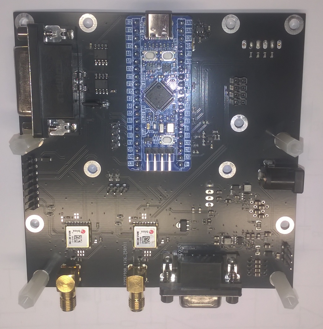

Tak nesrovnávej a ukaž nějaký vlastní výtvor.
Já mám dnes jiné možnosti a jsem o více než čtvrtstoletí mladší, tak se s Danhardem srovnávat nemůžu a ani se o to nesnažím.
Dnes je prostě jiná doba a 95 procent funkcionality je v softwaru, který není vidět. Takže není moc co srovnávat Cool
Pro ukázku můj malý hobby projekt - řídící jednotka hydrofoilu s bluepillem a GPS.

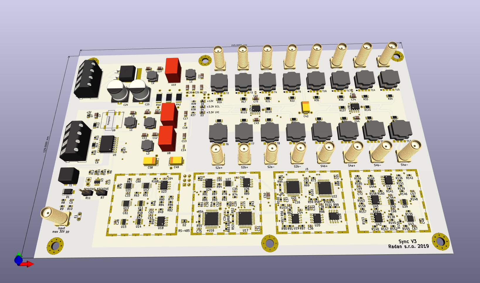

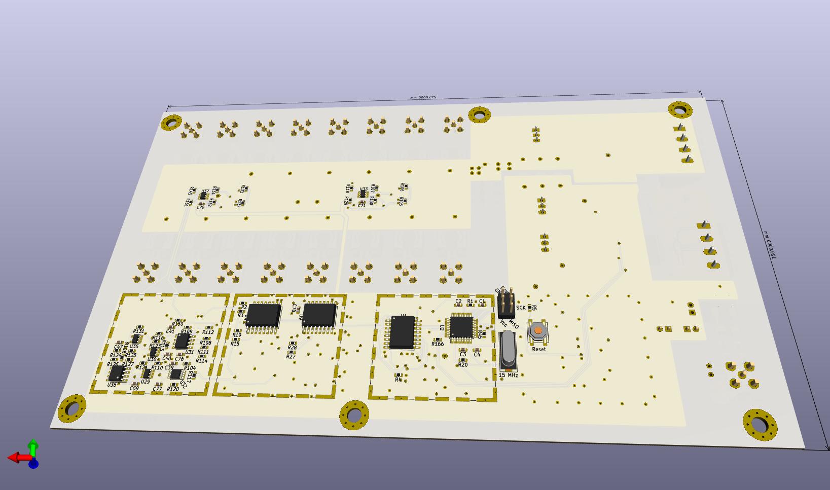

Před lety jsem se taky rozšoupnul. Kus je v procesoru, kus v HW. Komunikace po RS485 Modbus. Synchronizační jednotka pro VN spínače. Vstupy, výstupy, komunikace galvanicky odděleny. Ultrarychlé provedení, s δt do 10 ps. ECL logika.
