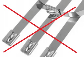

prosím o tipy na LEVNÉ dodavatele nerezových stahovacích pásků na MALÉ PRŮMĚRY = KRÁTKÝ ZAMYKACÍ MECHANISMUS, běžně používaných pro 360° obepnutí EMP stínicích opletů
šířka_max: 3.5mm
průměr_min: 5mm

UPOZORŇUJI:
1) O možnosti improvizovaně nahradit obyčejným nerez drátkem vím. Hledám však víc profi řešení.
2) Nejde o ty všude dostupné pásky s kuličkovým zamykacím mechanismem a šířkou 4.6mm!!! (obr. níže). Jednak jsou příliš široké a, i když uvádí vhodnost pro průměry až 3mm, reálně je lze použít u EMP aplikací pro průměry 15mm a více
TYTO NE!

Toto je použitelné?
https://www.hadex.cz/o542e-25-stahovaci-pasky-kovove-46x150mm-25ksbaleni/
kejki
Založen: Nov 10, 2009
Příspěvky: 2964
PříspěvekZaslal: ne listopad 02 2025, 14:24    Předmět: Citovat
Chce 3,5 mm široké, 4,6 mm je plný internet.
