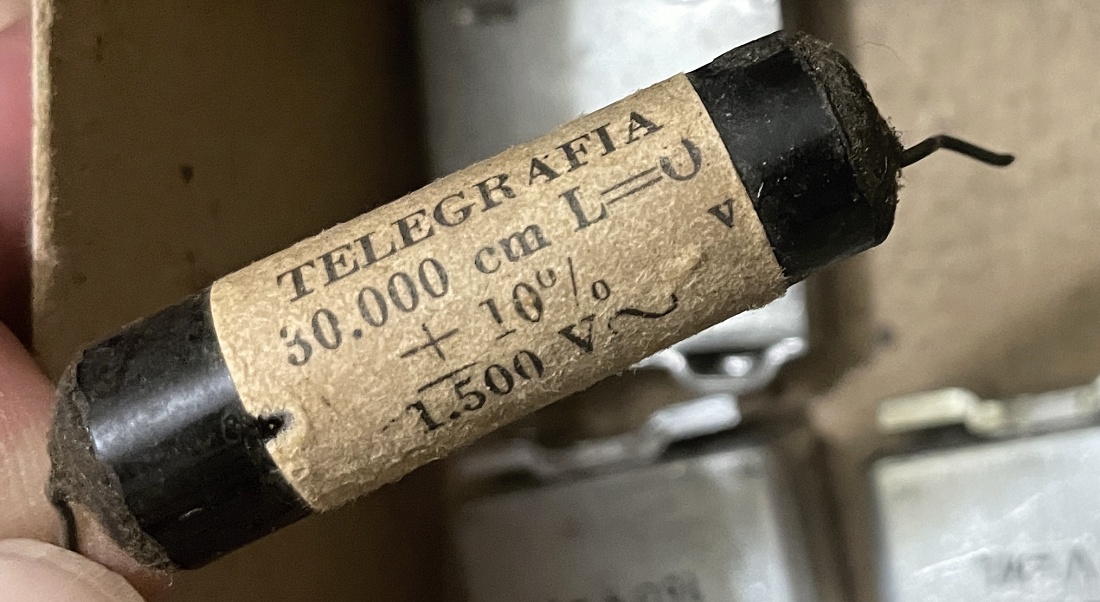

Jen pro zajímavost bych rád věděl co u tohopto kondenzátoru znamená 30.000cm a kde se dá ze štítku vyčíst hodnota kapacity?
(L=0 asi chápu - tím je označen bezindukční kondenzátor)
Na kondenzátoru naměřím cca 200nF

http://www.ebastlirna.cz/modules.php?name=Forums&file=viewtopic&t=65752
Příspěvky: 34879
PříspěvekZaslal: so listopad 01 2025, 23:19    Předmět: Citovat
Neboli v podstatě skoro přesně 33nF ...
Příspěvky: 2449
PříspěvekZaslal: ne listopad 02 2025, 7:20    Předmět: Citovat
A nakonec, naměřených 2OOnF způsobuje asi svod, zkus měřit RLC metrem.
