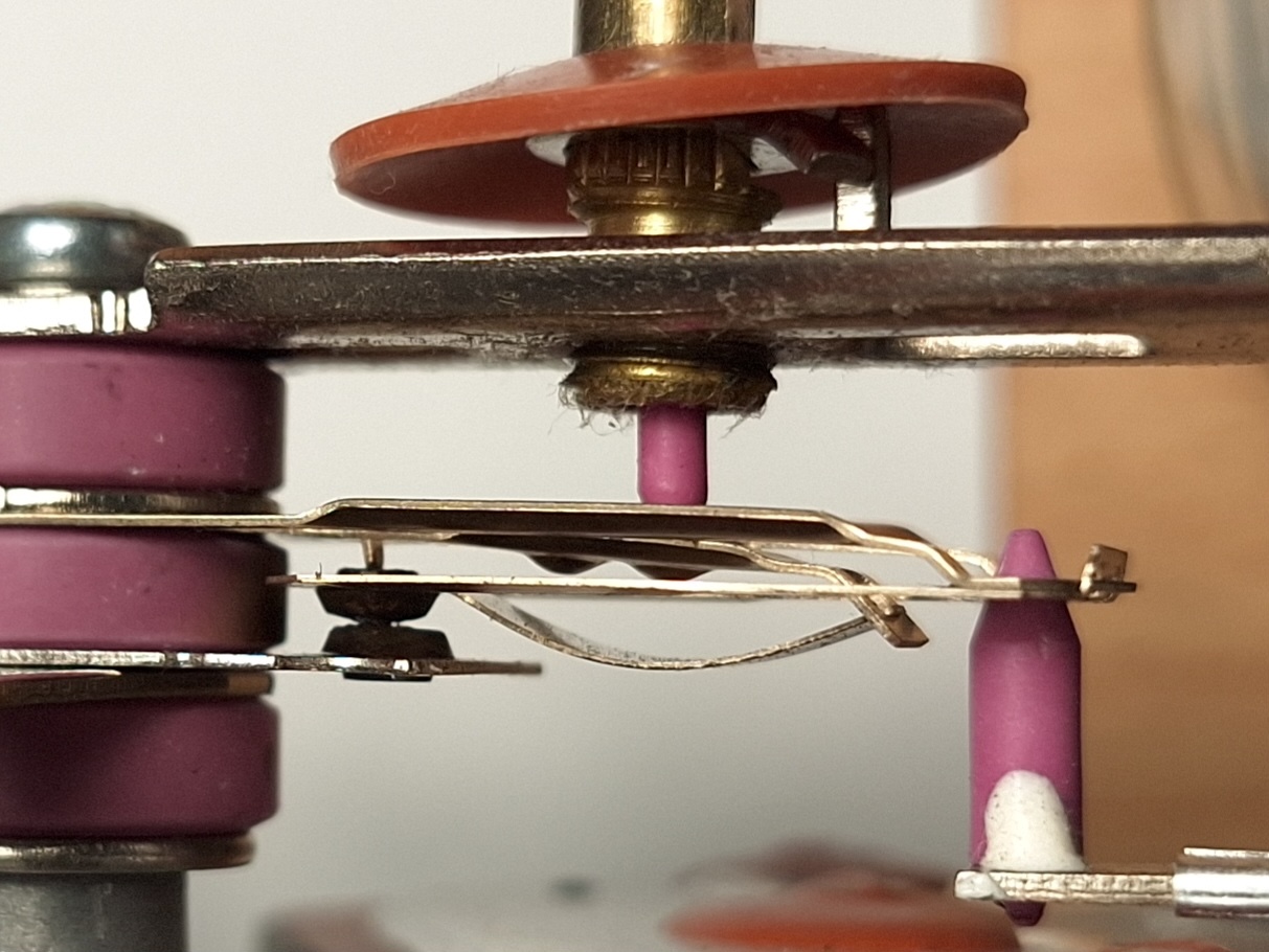

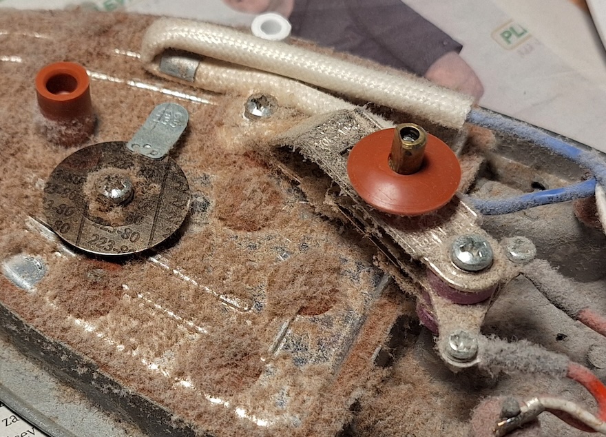

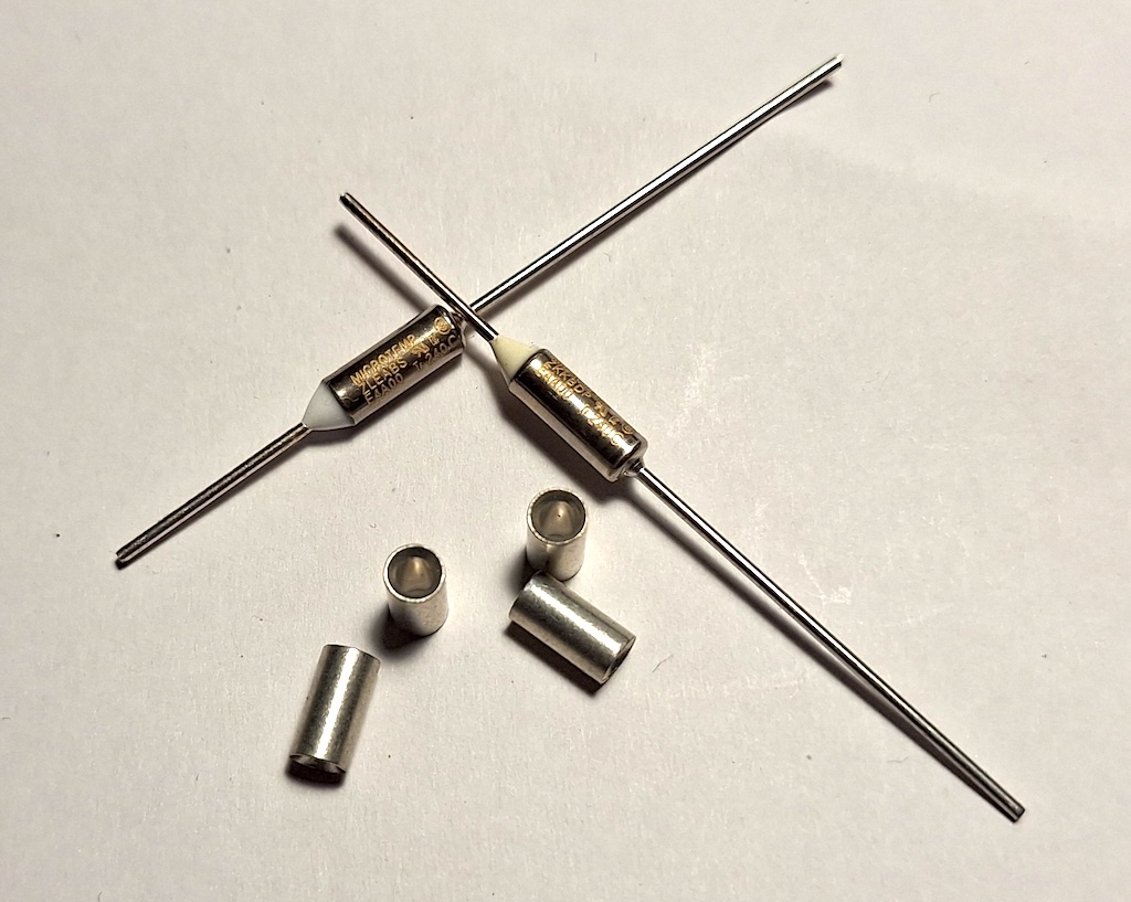

Ahoj,
pořídil jsem nové pojistky a nějaké trubičky, nicméně teď koukám na termostat a to asi není v pořádku, nebo je? Kontakt se sice přeruší, ale mezera je prakticky neviditelná. Viz https://youtu.be/y2tc_fyj7kE (termostat nastaven na naminimální teplotu).
Dík, T.
Původní stav po otevření (jestli to má nějakou vypovídací hodnotu)

Nové pojistky (16A, 10A nebyly skladem)
 Velikost:  226.2 kB
 Zobrazeno:  28 krát

PříspěvekZaslal: čt listopad 06 2025, 18:20    Předmět: Citovat
Cvakne ? OK
Vzduch (za standardních podmínek): cca 3 kV/mm
Příspěvky: 6013
Bydliště: BA
PříspěvekZaslal: čt listopad 06 2025, 18:29    Předmět: Citovat
Ono ide o rozpínanie, či je vzduchová medzera dostatočne veľká, aby sa prerušil oblúk. Ak sa tam za to nachytá prach, bude tam medzera ešte menšia. Obyčajne stačí medzera aby sa do nej dal nasúkať kancelársky papier.
Na druhú stranu väčšia medzera spôsobuje väčšiu hysterézu, takže nastavená teplota bude dosť lietať.

PříspěvekZaslal: čt listopad 06 2025, 21:47    Předmět: Citovat
Pokud tím cvakáním myslíš něco jako toto, tak o tom se tomu ani nezdá. Myslím, že mezera tam není snad ani stovka (setina mm), že to jen ztratí dostatečný přítlak a díky zašlosti to přestane vodit. Navíc je to seplé i v minimální poloze, to je mi také divné (co si tak vybavuji funkční žehličku, tak ta se natočením na minimum dalal vypnout). Na druhou stranu mi přijde, že tam na nějaký pohyb ani není prostor, že je to nějaké zdeformované..? Záhada.. T.

Příspěvky: 6013
Bydliště: BA
PříspěvekZaslal: čt listopad 06 2025, 22:42    Předmět: Citovat
Ja tam vidím vyhoretý nalepený bordel na kontaktoch. Ono to má pekne cvakať. Spečený termostat = prepálená nevratná tepelná poistka. Lepšie ako vyhorieť. Kedysi sa vraj naším tiež pokazila žehlička tak, že sa roztopila celá kovová plocha. Kedysi sa totiž tepelné poistky nedávali. Za to sa ale dá na žehličke topiť cín.
Prach spôsobil nedostatočné spojenie a iskrenie alebo prechodový odpor zlepil termostat. Prebrúsiť jemným šmirgľom.
Příspěvky: 21151
PříspěvekZaslal: pá listopad 07 2025, 6:09    Předmět: Citovat
1000x opakovaný příkaz , mezi kontakty žádný šmirgl nikdy nepatří !! To je jen vytvoření následného problému .

PříspěvekZaslal: pá listopad 07 2025, 8:56    Předmět: Citovat
PotPalo napsal(a):
Jasné, proto na něj koukám, než začnu měnit pojistku. Jak ten kontakt ideálně očistit, nějaká chemie, Kontaktol by zabral?
