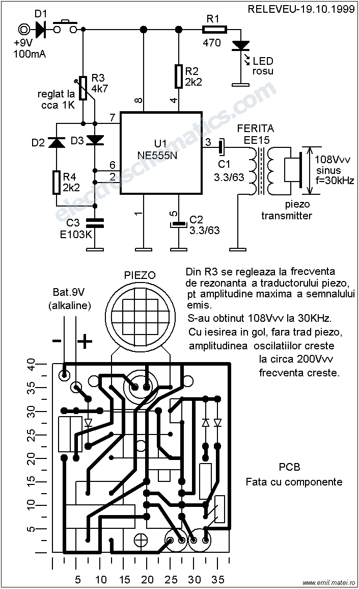

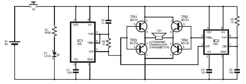

Mám schovaná dvě zapojení, ale nakonec nedošlo na jejich odzkoušení. Než došlo na realizaci, pes nebyl. Třeba by byly lepší než to co máš, ale nedokážu to posoudit. To druhé bude mít nejspíš malý výkon, první vypadá líp. Jen to napájení by asi chtělo něco lepšího než malou 9V baterku.
 Velikost:  35.98 kB
 Zobrazeno:  64 krát
 Velikost:  29.53 kB
 Zobrazeno:  29 krát

hafca napsal(a):
To druhé bude mít nejspíš malý výkon, první vypadá líp...
To první má špatně zapojený IC2, takže chodit nebude vůbec.
