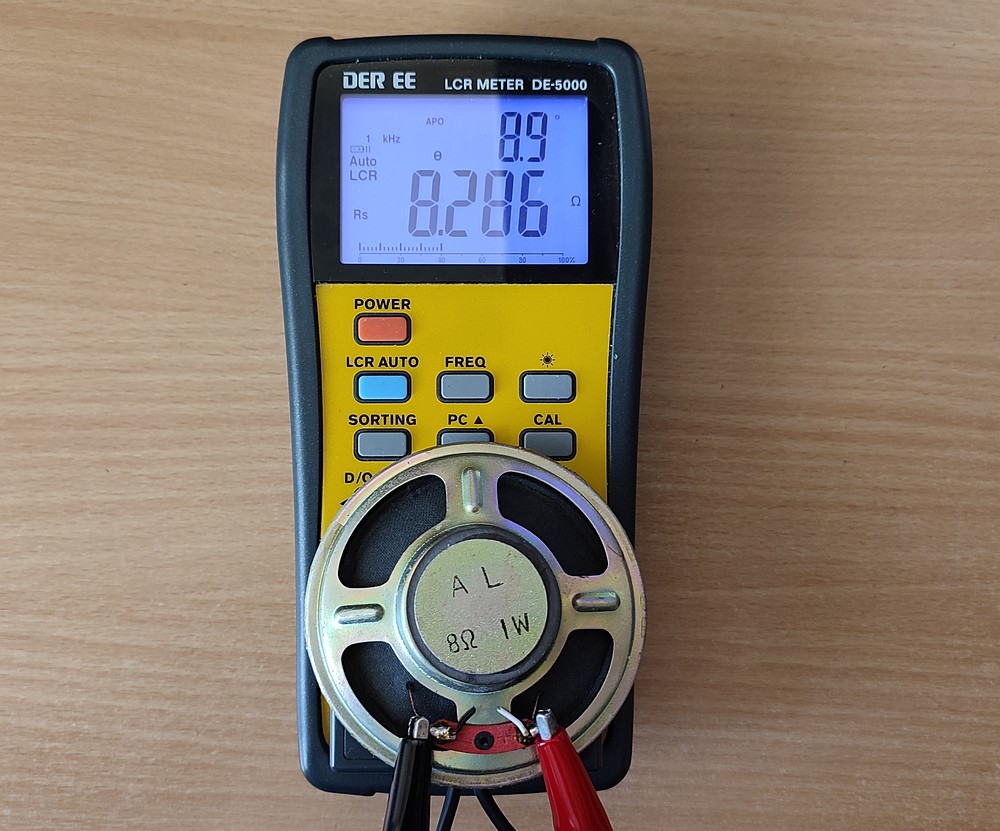

rampage
Založen: Jan 12, 2025
Příspěvky: 300
PříspěvekZaslal: pá říjen 31 2025, 9:00    Předmět: Citovat
radioelectrum napsal(a):
Dá se nějak jednoduše změřit impedance reproduktoru?
Very Happy

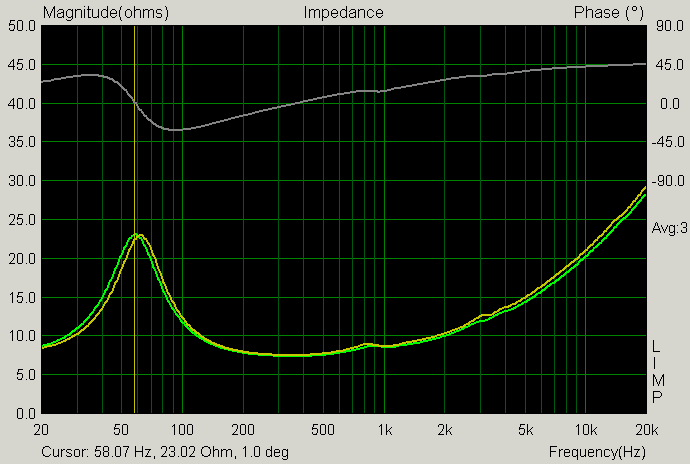

Příspěvky: 3928
PříspěvekZaslal: pá říjen 31 2025, 9:32    Předmět: Citovat
Takto se opravdu impedance repra neměří.
U repráku se změří impedanční křivka. Její minimum (nachází se cca dvě oktávy nad vlastní rezonancí) určuje jmenovitou impedanci. Činný odpor civky je jen jednou z jejích složek, a je vždy o něco menší než jmenovitá impedance - přibližně v tom rozmezí jak psal Unicorn.
Mimo tohle minimum má reprák bez ozvučnice kolem rezonance impedanční vrchol, a na vyšších frekvencích se impedance plynule zvětšuje - na oktávu se přibližně zdvojnásobí.
Hluboko pod rezonancí se pak projevuje v podstatě už jen DC odpor.
Na obrázku je typický průběh impedance u 6,5" středobasu. Dva hrbolky na vyšších frekvencích jsou nějaké parazitní rezonance membrán. Nahoře bíle je průběh fáze, žlutá a zelená křivka jsou pro dva kusy stejného typu.
 Velikost:  16.1 kB
 Zobrazeno:  56 krát
Naposledy upravil ransom dne pá říjen 31 2025, 9:37, celkově upraveno 1 krát.

vidíš Vašku, chcel si to jednoduše... Budeš musieť merať vlastné rezonancie a kresliť krivky, nespravíš nič Very Happy
On chcel vedieť či tie repráky má osemohmové a k tomu mu fakt ten multimeter prípadne RLC mostík stačí. Fakt k tomu nepotrebuje študovať pokročilé teorie či merať impedančné vrcholy na celé audiospektrum.

Příspěvky: 3928
PříspěvekZaslal: pá říjen 31 2025, 9:41    Předmět: Citovat
Pokud člověk chce JENOM rozeznat čtyř, osmi nebo šestnáctiohmový reprák, opravdu stačí zaokrouhlit nahoru DC odpor.
Pokud by ale někdo četl vlákno, a chtěl vědět víc, je tady úplná odpověď na otázku "jak změřit impedanci reproduktoru".
Změření průběhu je naprosto primitivní záležitost, kterou podle pokynů zvládne každý. Z průběhu impedančky se dá vyčíst množství užitečných informací. Na dálku jsem podle něj schopen třeba pomoct začátečníkovi s hledáním chyby v zapojení výhybky. Nebo mu říct, že mu drhne smetí v mezeře magnetu. Nebo že má blbě naladěný basreflex.

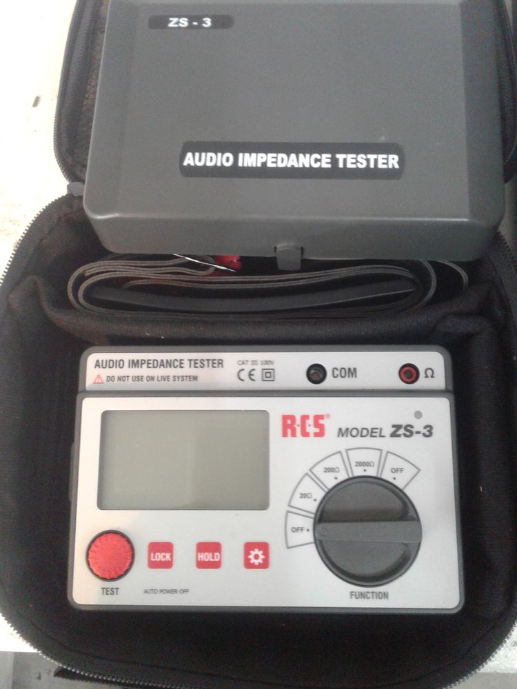

PříspěvekZaslal: pá říjen 31 2025, 13:16    Předmět: Citovat
Já používám tento
 Velikost:  87.17 kB
 Zobrazeno:  72 krát
