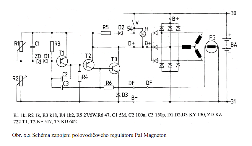

Kdysi jsem někde četl, že se bez natrimování nemůže měnit KD602, že to pak nefunguje.
Ale já jich vyměnil desítky, nikdy se mi žádný nevrátil.
A v mé vlastní Š120 se prorazila dioda mezi 30 a DF (myslím KY131?), potom mi to dobíjelo na max., všiml jsem si toho, že na mě všichni blikali, abych si vypnul dálkové, i když jsem měl potkávací.
Ve zvýšených otáčkách jsem na aku naměřil až 18V, ale kupodivu se nenafouknul, přežil.

Žádná dioda mezi 30 a DF není. To musel být výkonový tranzistor.
Jak se může otevřený akumulátor nafouknout?

Proražená byal D3, a k tomu uhořel kousek plošňáku, takže asi přes tranzistor šlo plné buzení, bez regulace.
K problému došlo díky odpojení plusové svorky z aku za běhu motoru.

Pokud to nespěchá (hádám, že nespěchá), tak na to budu pamatovat, až pojedu okolo HUM (jednou ročně za tetou na Moravu, jednou ročně do Holic). Schéma odpovídá, akorát je tam navíc jedna dioda ála KA222 (červená katoda+zelená+černá; pokud vidím barvy dobře) a jedna navíc ála KY130 (červená katoda+bílá). Trimry tvoří podkladová čtvercová destička s uhlíkovým nástřikem, hodnoty se nastavují nástrojem ("škrabáním", řekl bych).

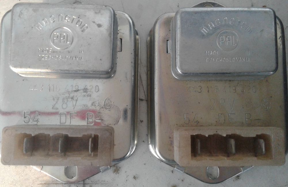

Našel jsem doma dva na 28V

To bude zřejmě do nějakého náklaďáku s rozvody na 24V (a dvěma akumulátory v sérii, tedy tak to aspoň bývalo). Jinak můj exemplář si zarezervoval Milan_F (zatím neodesláno).

Určitě - protože se počítalo s napětím plynování 14,5V na 1ks baterie 12V.
2 baterky v sérii = 2x14,5V = 29V, regler s nominálem 28V dával zhruba 28,5-28,8V a bylo vymalováno. Neplatilo to akorát u vejtřasky, která dobíjela 12V, ale startér měla kvůli výkonu 24V - na start měla přepojovač, kterej přepojil do tý doby paralelně spojený 12V baterky do série. Proto se u ní taky nemá startovat s rozsvícenýma světlama ani další zapnutou elektronikou - dvojnásobný napětí během startu by způsobilo hromadnej přechod do režimu smradistor ...
