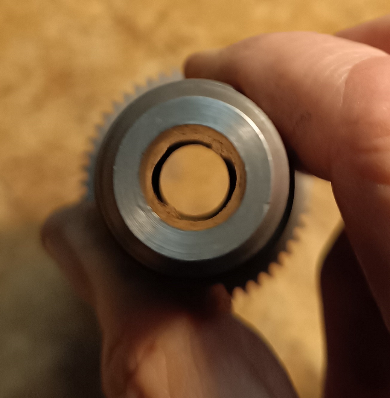

Vážení, je tu někdo, kdo se hrabal ve vyšlochtaný hlavě vrtací/sekací Bosch SDS+ dvoukilovky? Vrták i sekáč se kejklá v hlavě asi 15-20 stupňů, z hlavy leze černej šmír ale stále vrtá i seká. Vrtáky a sekáče jdou taky blbě zandávat a vyndávat.
Jde mi o to, zda se to vyřeší nějakým dílem za cenu do 1000 kaček a nebo se na to vykašlat a koupit nějakej součastnej s_ráč za 15 stovek, kterej nevydrží možná ani záruku. Tahle Boschka je koupená někdy 1996 a kromě exploze odrušovacího kondu jí dosud nikdy nic nebylo. Mnoho baráků a instalací udělala, opravdu mnoho, třetí uhlíky. Na nějaký dlouhý léta už ale potřeba vzhledem k mýmu věku nebude potřeba.

Mal som vadu na gbh2-24 a síce že sa urvali tie dva klinky čo držia axiálne vrták. Gulička ho pri zábere neudržala a občas sa pretočil alebo jednoducho pri sekaní vypadol. Časom sa to zhoršovalo, hlavu od bosch som originál nenašiel, len nejakú napodobeninu, to som nechcel. Vyrezal som teda do telesa hlavy novú drážku a privaril nové klinky z tvrdšej pásoviny. Minimálne rok už maká na stavbe.

Hlavu rozoberieš ľahko, je tam pod tou prednou gumou poistný krúžok, ktorý drží ten guličkový zámok. Tá pružinka je tak akurát, nevystrelí, neboj. Teleso hlavy je vsadené do zostavy a ak ho chceš vybrať tak tie 4 skrutky čo spájajú motor s prevodovkou odskrutkuj a musíš natočiť prepínač funkcií do správnej polohy, hlavne pri montáži, niekde za dorazom sekania. Hlavu drží poistná segerka, aspoň u mňa. Skaziť tam neni čo.

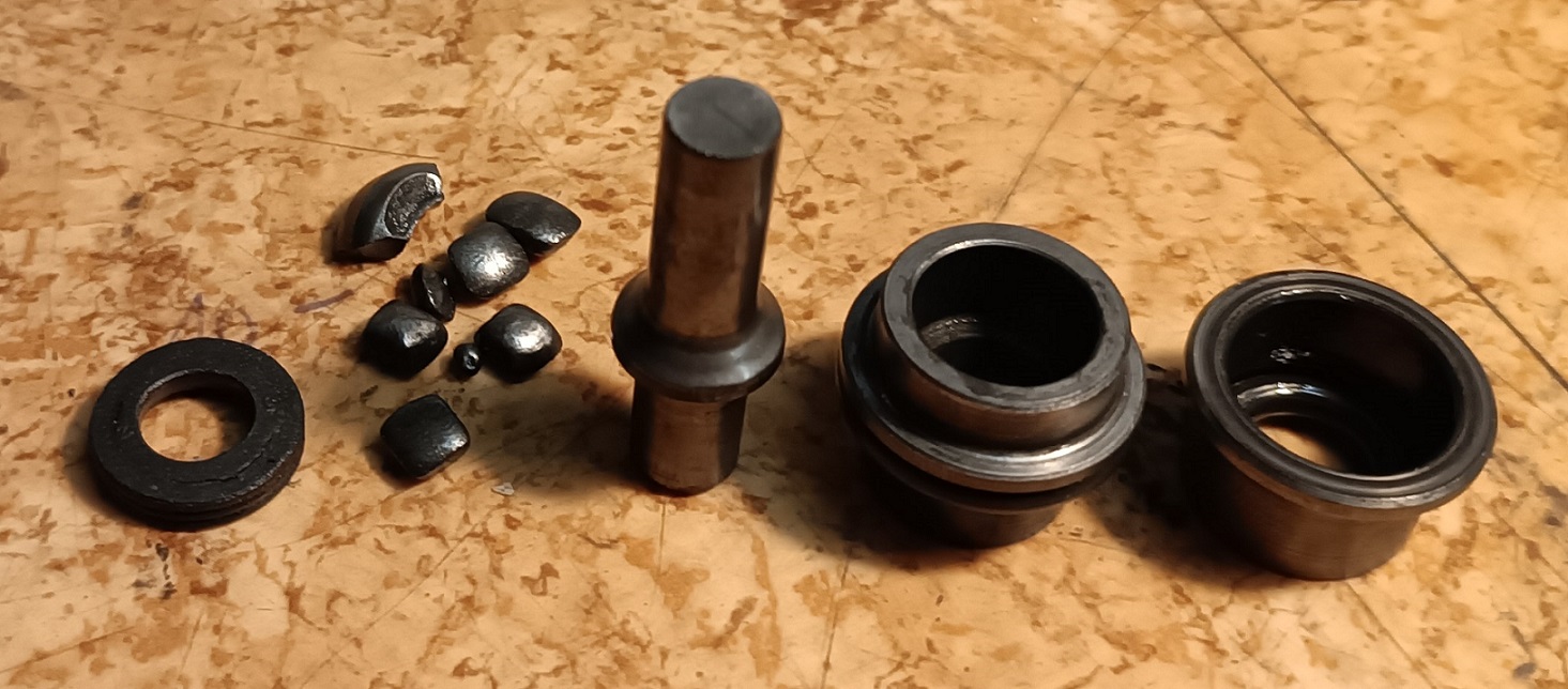

Včera jsem potřeboval vyvrtat čtyři díry do betonu a protože moje nová sekací Parksajda je zrovna v reklamaci tak jsem vytáhl zde řešenou a odloženou Bosch GBH 2-24 DSR. Rozebral jsem celej pneumatickej systém a našel dva zásadní problémy. V hlavičce v díře pro vrták byla vidět jen kulička, axiální vodítka nikde. Stejná závada, jako zde popisoval Mihal. Jen mi není jasný, jak to dokázal opravit.
Druhá závada byla v sestavě pístku, co přenáší rázy z pneumatickýho pístu na vrták / sekáč. Vysypalo se mi z sestavy pár kousků železa řádně omletých dlouhým používáním. Když jsem ty kousky poskládal, tak to vypadá na nějaký vymezovací kroužek.
Když jsem se koukal na Trubku na demontáž GBH 2-24 DSR, tak ta moje z půlky devadesátek je v tý sestavě pístku trochu jiná. Na Alegru jsem našel celou hlavu za pár stovek a tak to zkusím objednat. Vyřešilo by to obě závady. Nejspíš to nebude navěky, ale už nejsem moc žhavej na vrtání a sekání zdí, na těch pár děr co budu kdy vrtat by mě to mělo nějakou dobu vydržet.
Tady je explozívka, problém je kolem dílu 847 Old execution.
Tady je video, kde to rusák skládá, od 14:52. On má New execution.
A propo, co do toho dát za mazelínu? Původní byla asi jak tekutej med.
