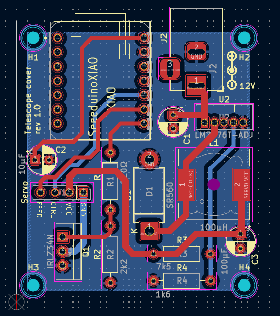

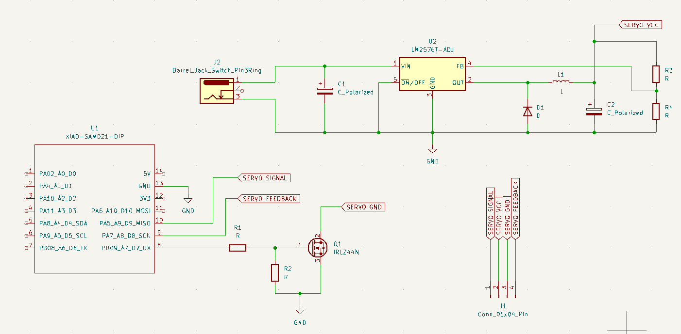

Právě že to bude měřit něco co není pravda a zašmodrchovaný to je právě tím že všichni honíte program ale vůbec se nezajímáte o to jak to je všechno zapojené a použité součástky. Ono ani někdo nemůže protože je závislý pouze na simulátorech bez nich je tam kde je. V analogových zapojeních jsme na použité součástky v sedmdesátých letech museli brát zřetel.

Plácáš nesmysly, když je tam napětí menší než je krok převodníku, tak prostě naměří 0 (nebo něco kolem nuly, když je tam šum), proč by měl naměřit něco jiného? A je úplně fuk, jaký má ten potenciometr odpor, za předpokladu, že vstupní odpor převodníku je řádově větší a to je určitě.

Víš co udělám Lesano? Švihnu s tím nepájivým polem o zeď a popájám to na broušáku. Třeba to leccos změní Laughing

Při kalibraci si to povrkávalo a nehejbalo (uplně stejně jako to co to dělalo doposud). Pak se ukázalo OK.
To je divné, protože s tím mnou upraveným programem se vám servo hýbe. Díval jsem se do toho Arduino_Firmware.ino, který jste tady přiložil.
Příkaz: COMMAND:COVER:CALIBRATE
Pokud je ve funkci loop() identifikován tento příkaz tak se volá funkce calibrateCover() a v ní se hned na začátku pošle na sériový port výpis
RESULT:COVER:CALIBRATE:OK
a až teprve poté se začíná provádět kalibrace. Takže ten výpis se vypíše vždy bez ohledu na stav provedení kalibrace.
Po tom výpisu se uvnitř calibrateCover() volá funkce powerUpServo(). Ve funkci powerUpServo() se na začátku volá digitalWrite(SERVO_SWITCH_PIN, HIGH) tj. zřejmě pin pro zapnutí napájení serva.
Na konci funkce powerUpServo() je chyba, protože se tam volá servo.write(pos) před voláním servo.attach(SERVO_CONTROL_PIN, 500, 2500) tj. v době kdy ještě není přiřazen pin pro řízení serva.
Toto je špatně.

Opravil jsem to takto.
kód:
  servo.attach(SERVO_CONTROL_PIN, 500, 2500);
  servo.write(pos);
  return pos;
Pak se ve funkci calibrateCover() provádí postupný posun serva v 18-ti krocích posunem o 10 od pozice 0 až do pozice 180. Do kalibrace jsem doplnil výpisy na serial monitor ať vidíte jednotlivé kroky viz níže.
Zkuste tedy tuto verzi.

PříspěvekZaslal: út říjen 28 2025, 16:30    Předmět: Citovat
Možno takto? Nebude onen spínaný stabilizátor nějak ovlivňovat arduino?
 Velikost:  17.68 kB
 Zobrazeno:  30 krát

PříspěvekZaslal: čt říjen 30 2025, 16:27    Předmět: Citovat
Asi takto jsem to spatlal
 Velikost:  102.45 kB
 Zobrazeno:  16 krát
 Velikost:  163.5 kB
 Zobrazeno:  17 krát
