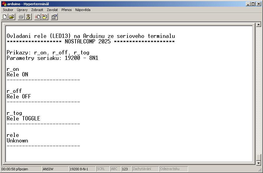

Ad Arduino: Myslím, že kdyby to houmr chtěl řešit přes Arduino, tak by to napsal a nekupoval by modul s USB/serial rozhraním. Nedalo mi to a zkusil jsem si napsat jednoduchej prográmek, kterej přes USB (sériák) umí ovládat relé pomocí libovolného sériového terminálu. Zkoušel jsem to s Hyperterminálem a OK. Abych nemusel připojovat relé, ovládám pouze LED13. Program v základu umí ovládat jen 1 relé (LED), ale pokud by si někdo chtěl hrát, není problém to rozšířit na libovolný počet relé v závislosti na jejich připojení k Arduinu. Další možností je také čtení vybraných vstupů, ovládání serv a podobně. Fantazii se meze nekladou. Ale něco takového už je určitě dávno vymyšlené a hotové. Já si to chtěl jen vyzkoušet, proto sem nedávám zdroják. Ale pokud by ho houmr mermomocí chtěl, je k dispozici.
 Velikost:  60.17 kB
 Zobrazeno:  14 krát

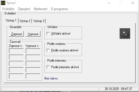

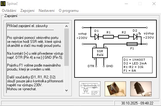

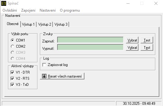

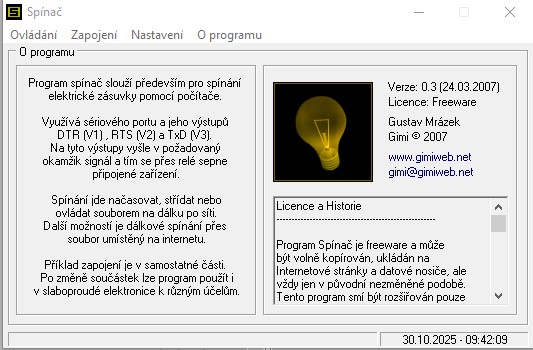

PříspěvekZaslal: čt říjen 30 2025, 9:50    Předmět: Citovat
workhard napsal(a):
Míval jsem prográmek, kterým šly ovládat bity na LPT portu.
Spínač. Sice neni na LPT ale COM.
 Velikost:  66.7 kB
 Zobrazeno:  6 krát
 Velikost:  38.17 kB
 Zobrazeno:  6 krát
 Velikost:  57.94 kB
 Zobrazeno:  6 krát
 Velikost:  37.96 kB
 Zobrazeno:  6 krát

Milan_F napsal(a):
A to ma byť akože čo? To je tvoj program, alebo nejaký vírus?
