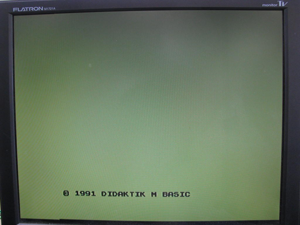

[1] Počítač naskočil se známou hláškou v dialogovém řádku, ovšem (kromě černého textu) celožlutě.

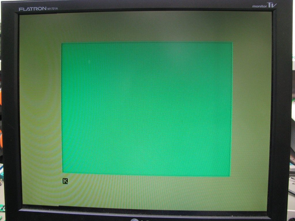

[2] Tohle se zobrazuje po zapnutí a provedení příkazu PAPER 5 [ENTER].
Nefungovala modrá složka, na vině byl tantalový C s "beďárem" (C18 3M3). Své zřejmě dělá i "uhlí" na desce, jak se další tantal rozprskl. Reset se odehraje při pouhém stisku CAPS SHIFT, ovšem občas nezareaguje ani v kombinaci s tl. RESET. Režim "E" po stisku obou SHIFT zabere až na ikstý pokus, semtam se provede nečekaný reset (případně místo toho zazní dlouhý, nízký a nepěkný tón z repro), takže zadat testovací povel PAPER 5 (režm "E" + CAPS SHIFT) byl téměř nadlidský výkon. Nezbyde mi, než prověřit didaktikovské log. členy v interfejsu klávesnice...
© 1991 DIDAKTIK M BASIC

Mělo být bílo/azurovo, však... :-(
