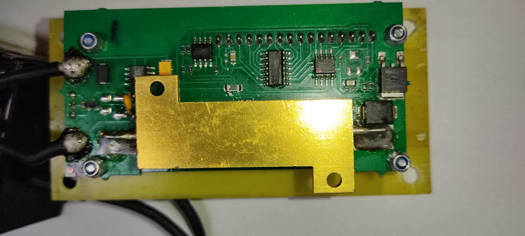

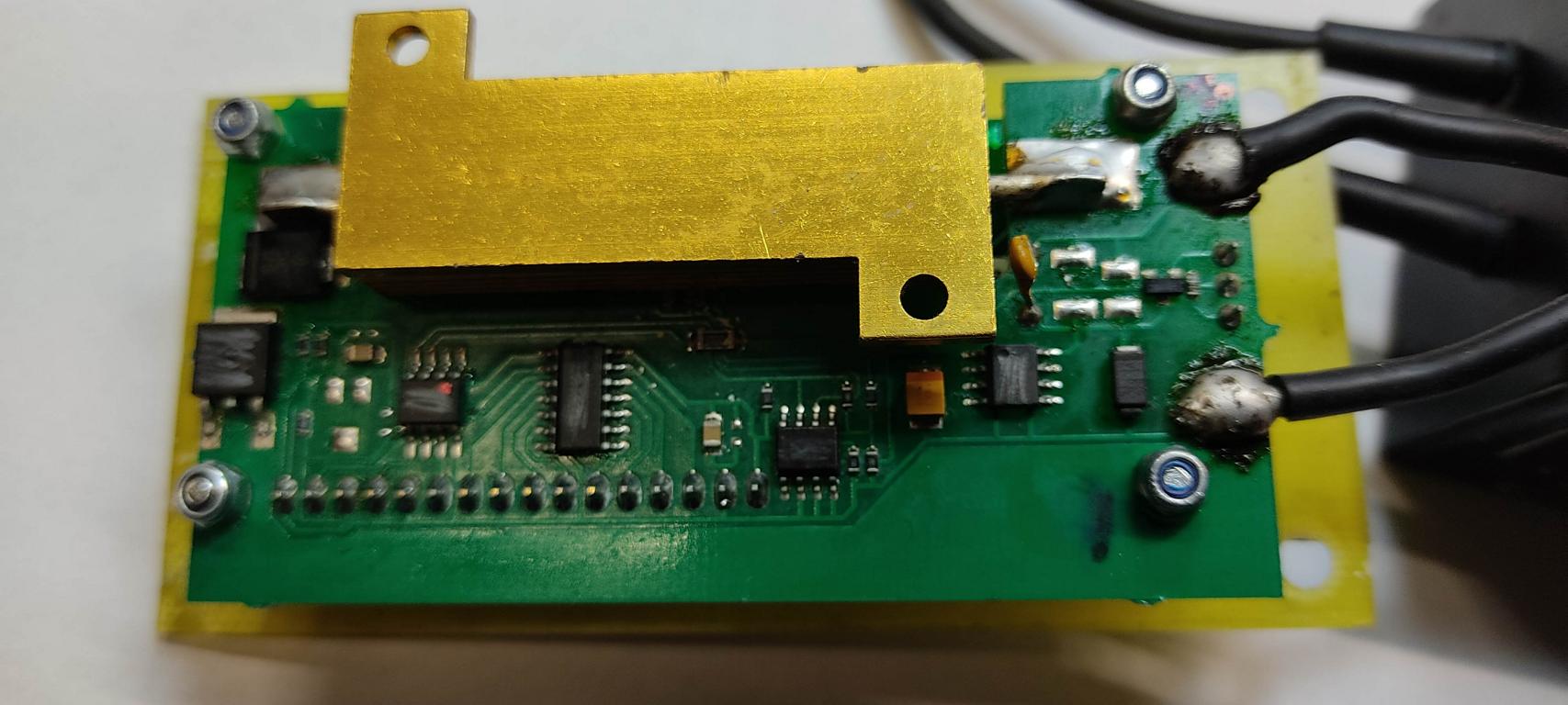

Dostala se ke mě na stůl tato krabička pro měření kapacity baterií a nemohu přijít na princip. IO jsou přebroušené a zapojení je na + výkonový 1Ω rezistor v sérii s diodou spínaný přes mosfet na GND. Na + a GND je ještě připojen 5V stabilizátor pro napájení elektroniky. Poblíž výkonového rezistoru je termitor. Ale není žádný spoj od celé výkonové cesty k obvodům . .

Příspěvky: 14287
PříspěvekZaslal: st říjen 29 2025, 10:41    Předmět: Citovat
bu2520 napsal(a):
...Ale není žádný spoj od celé výkonové cesty k obvodům . .
Ten "spoj" je přece to napájení, ne?
bu2520
Založen: Jul 16, 2007
Příspěvky: 4964
Bydliště: u HK
PříspěvekZaslal: st říjen 29 2025, 11:00    Předmět: Citovat
No jo jenže to jde přímo na nějakou "7805" a dál už ne, čili pokles napětí vystabilizuje právě ten stabilizátor, žádné jiné vedení tam není, leda, že by ten stabilizátor (je dost přesný) měl i jinou funkci.
Příspěvky: 35579
PříspěvekZaslal: st říjen 29 2025, 11:16    Předmět: Citovat
Cesta může bejt vnitřkem desky v neviditelný vrstvě a procházet klidně od jednoho prokovu díry k jinýmu prokovu, od kterýho vede na povrchu viditelná cestička ke vstupu převodníku. Vyčuchat to jde jedině na prázdný desce šlusmetrem.

bu2520
Příspěvky: 4964
Bydliště: u HK
PříspěvekZaslal: st říjen 29 2025, 13:13    Předmět: Citovat
Už jsem to našel , je tam použitý DS2436 , mylně jsem se domníval, že je to teplotní čidlo, protože byl vyveden z krytu.
