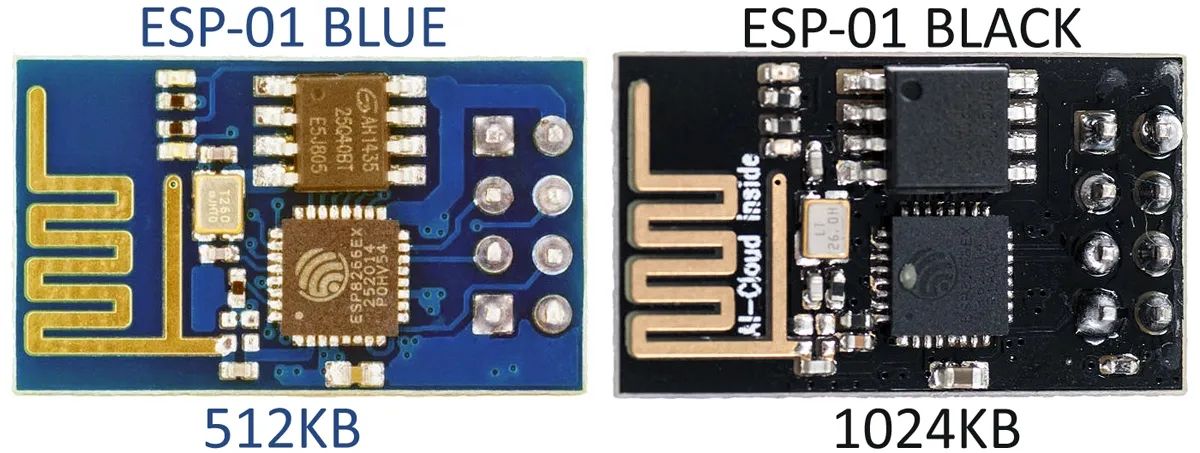

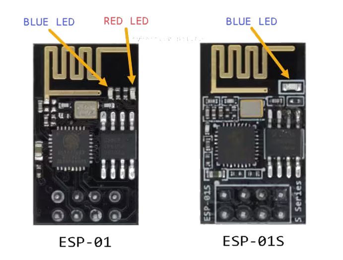

ESP 01
Niekoľko ničím nepodložených dojmov:
Modrý modul je starší a má 4Mbit Flash, čierný modul je novší a má 8Mbit Flash.
Modul EP01 má dve LED, červenú pripojenu na POWER a modrú pripojenú na U0TXD (pin 26 ESP čipu). Modul ESP01S má len jednu modrú LED pripojenú na GPIO2 (pin 14 ESP čipu).
Modul ESP01 je bez popisu a má menej SMD súčiastok. Modul ESP01S má popis a viac SMD súčiastok.
Moduly ESP01... majú prednahraný firmvér umožňujúci komunikáciu a konfiguráciu pomocou AT textových príkazov.
Staršie verzie firmvérov, ani dokumentácia k ním sa na internetoch oficiálne nenachádza.
Oficiálne alebo overené schémy zapojenia modulov ESP01 na internetoch nie sú.
zdroj:

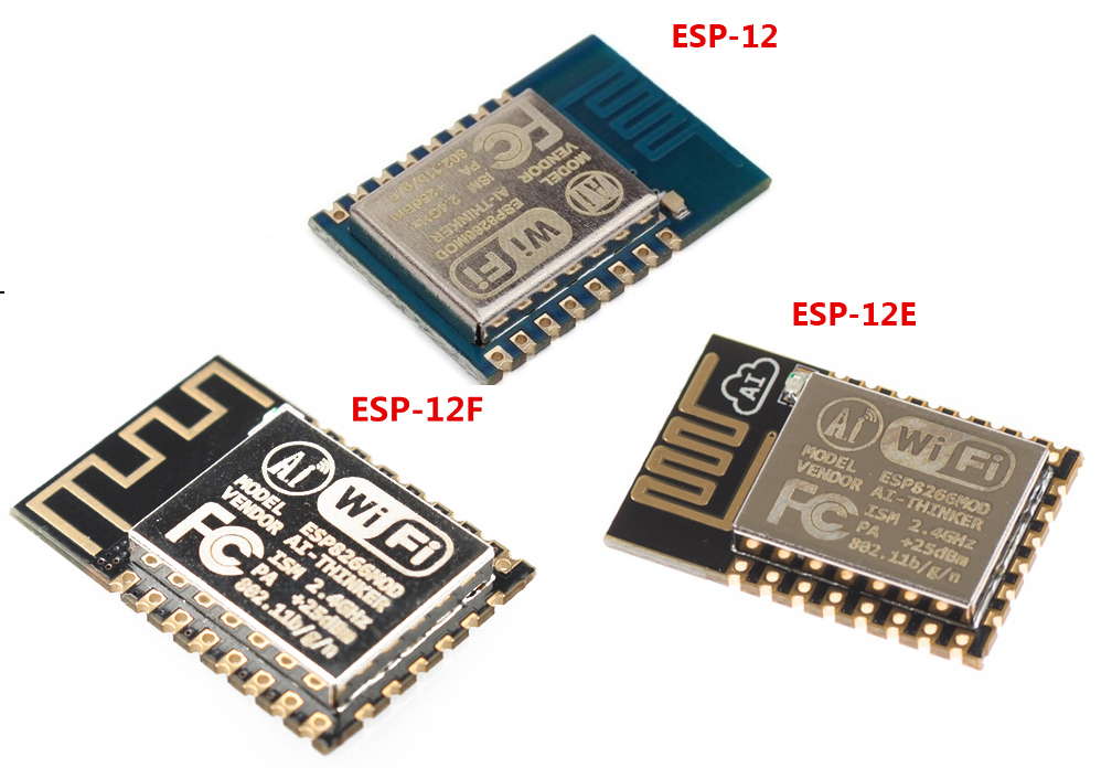

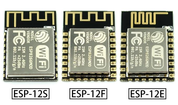

ESP 12
Najstaršie moduly sú na modrom plošaku a majú 4Mbit Flash. Novšie moduly sú na čiernom plošaku a majú 8Mbit Flash. Veľkosť Flash úzko súvisí s použiteľnou verziou firmvéru.
Pôvodné moduly mali 16 kontaktov na dlhších protiľahlých stranách. Neskôr bolo na kratšiu stranu pridaných 6 kontaktov, kde sú vyvedené prepoje medzi ESP čipom a flash pamäťou. Držaním ESP čipu v stave reset je možné cez tieto kontakty pristupovať priamo do Flash pamäte.
Časom pridané prípony E a F v označení modulu zrejme súvisia s tvarom antény, kde nová, vraj lepšia anténa tvarom pripomína písmeno F a staršia písmeno E. (Moduly, jak so staršou, tak s novšou anténou, majú na puzdre vygravírované "PA +25dBm".) Modul s príponou S má novšiu anténu, ale len 16 kontaktov, ako staršie moduly.
LED na niektorých moduloch je spojená so signálom U0TXD (pin 26 ESP čipu), na niektorých s GPIO2 (pin 14 ESP čipu).
Na moduloch možno vidieť vygravírované označenie ESP8266MOD, alebo ESP12 s príslušnou príponou, ďalej logo Espressif, Ai-Thinker, alebo aj kdejaké iné.
Oficiálna alebo overená schéma vnútorného zapojenia modulov ESP12 na internetoch neexistuje.

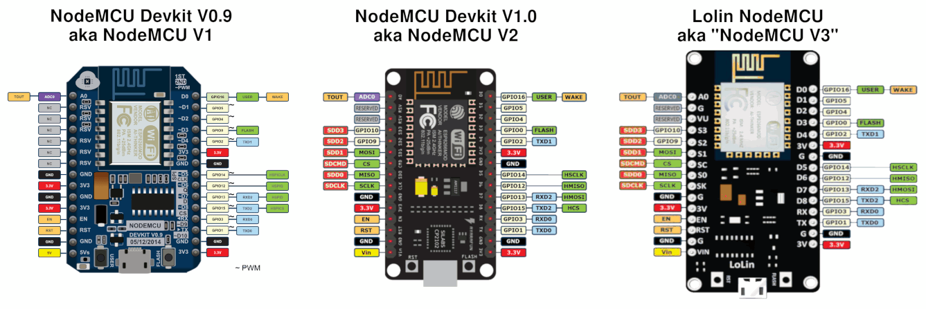

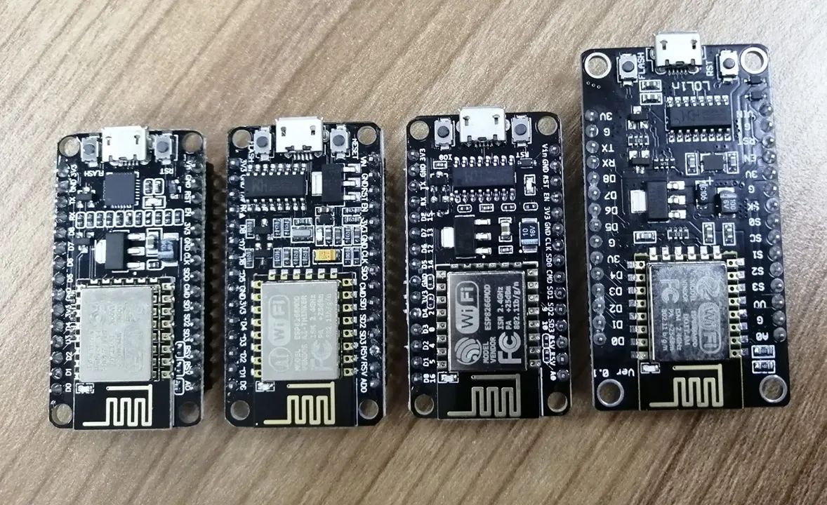

NodeMCU
zdroj:
https://www.reddit.com/r/esp8266/comments/9q3314/nodemcu_v1_v2_v3_size_and_pinout_comparison/
 Velikost:  104.25 kB
 Zobrazeno:  27 krát
