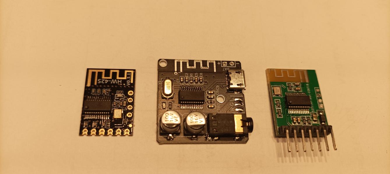

To bude záležet na tom BT modulu. Kdysi jsem BT modul zamontoval do PC beden, aby nemuseli při cvičení připojovat mobil přes kablík. A jen normální staboš, signál oddělen kondama. Bedny byly staré, ještě s klasickým trafem a nějakejma broukama, žádná "D" třída.
Bohužel už nezjistím, jaký modul jsem tam dával, bo už je někdo vyhodil i s tím modulem...

No vida, nesmí mít společné země. Tak na to jsem přišel taky. Ale už před 40ti lety. Nenapadlo mně, že ty 2cm to tak rozhodí. Ten zdroj z ali jsem zkoušel taky. Jinak těch krámů je plno, momentálně je použit ten pravý. Čipy jsou různé viz třeba z hadexu (ten jsem zkoušel taky). https://www.hadex.cz/m424e-bluetooth-41-stereo-audio-receiver-modul-ly-02-mini/

Ještě vyfoť ten zesilovač, kam ten modul chceš dát.
Tohle bude problém, že ten BT modul nemá vyladěnou anténu a vf pole se šíří všude po deskách a drátech. Někdy stačí na vstupy navazujícho zesilovače přidat SMD kondíky kolem 10p.
Jinak je potřeba doplnit kus plechu nebo plošnáku, aby kmitna vf napětí byla mimo citlivá místa. Ono se zapomíná, že ten BT modul komunikuje obousměrně a těch 100mW je už pořádný výkon.

Anténu ven a zkusit naladit, myslím sebrat z routeru?

Dnes jsem zapojil BT modul do starého jezevčíka. A kupodivu je rušení minimální. Je to "mluvící" modul, nemá vývod na ledku. Ta je na desce, ale zrnko máku, takže nejde vytáhnout ven. Má ale o dost silnější audio výstup, musel jsem ho snad desetkrát snížit na potenciometr hlasitosti. Je nepatrně slyšet, pro hifi to není, ale do tech. místnosti kde pořád něco běží OK.
