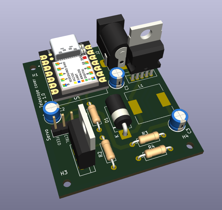

pdp7 napsal(a):
Při kalibraci si to povrkávalo a nehejbalo (uplně stejně jako to co to dělalo doposud). Pak se ukázalo OK.
To je divné, protože s tím mnou upraveným programem se vám servo hýbe. Díval jsem se do toho Arduino_Firmware.ino, který jste tady přiložil.
Příkaz: COMMAND:COVER:CALIBRATE
Pokud je ve funkci loop() identifikován tento příkaz tak se volá funkce calibrateCover() a v ní se hned na začátku pošle na sériový port výpis
RESULT:COVER:CALIBRATE:OK
a až teprve poté se začíná provádět kalibrace. Takže ten výpis se vypíše vždy bez ohledu na stav provedení kalibrace.
Po tom výpisu se uvnitř calibrateCover() volá funkce powerUpServo(). Ve funkci powerUpServo() se na začátku volá digitalWrite(SERVO_SWITCH_PIN, HIGH) tj. zřejmě pin pro zapnutí napájení serva.
Na konci funkce powerUpServo() je chyba, protože se tam volá servo.write(pos) před voláním servo.attach(SERVO_CONTROL_PIN, 500, 2500) tj. v době kdy ještě není přiřazen pin pro řízení serva.
Toto je špatně.
kód:
  servo.write(pos);
  servo.attach(SERVO_CONTROL_PIN, 500, 2500);
  return pos;
Opravil jsem to takto.
kód:
  servo.write(pos);
  return pos;
Pak se ve funkci calibrateCover() provádí postupný posun serva v 18-ti krocích posunem o 10 od pozice 0 až do pozice 180. Do kalibrace jsem doplnil výpisy na serial monitor ať vidíte jednotlivé kroky viz níže.
Zkuste tedy tuto verzi.

PříspěvekZaslal: út říjen 28 2025, 16:30    Předmět: Citovat
Možno takto? Nebude onen spínaný stabilizátor nějak ovlivňovat arduino?
 Velikost:  17.68 kB
 Zobrazeno:  23 krát

PříspěvekZaslal: čt říjen 30 2025, 16:27    Předmět: Citovat
Asi takto jsem to spatlal
 Velikost:  102.45 kB
 Zobrazeno:  9 krát
 Velikost:  163.5 kB
 Zobrazeno:  10 krát
