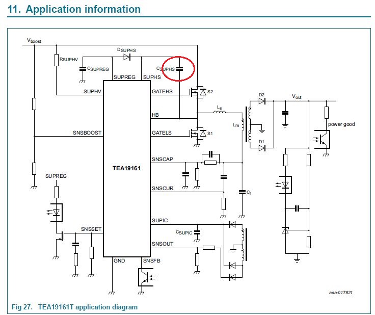

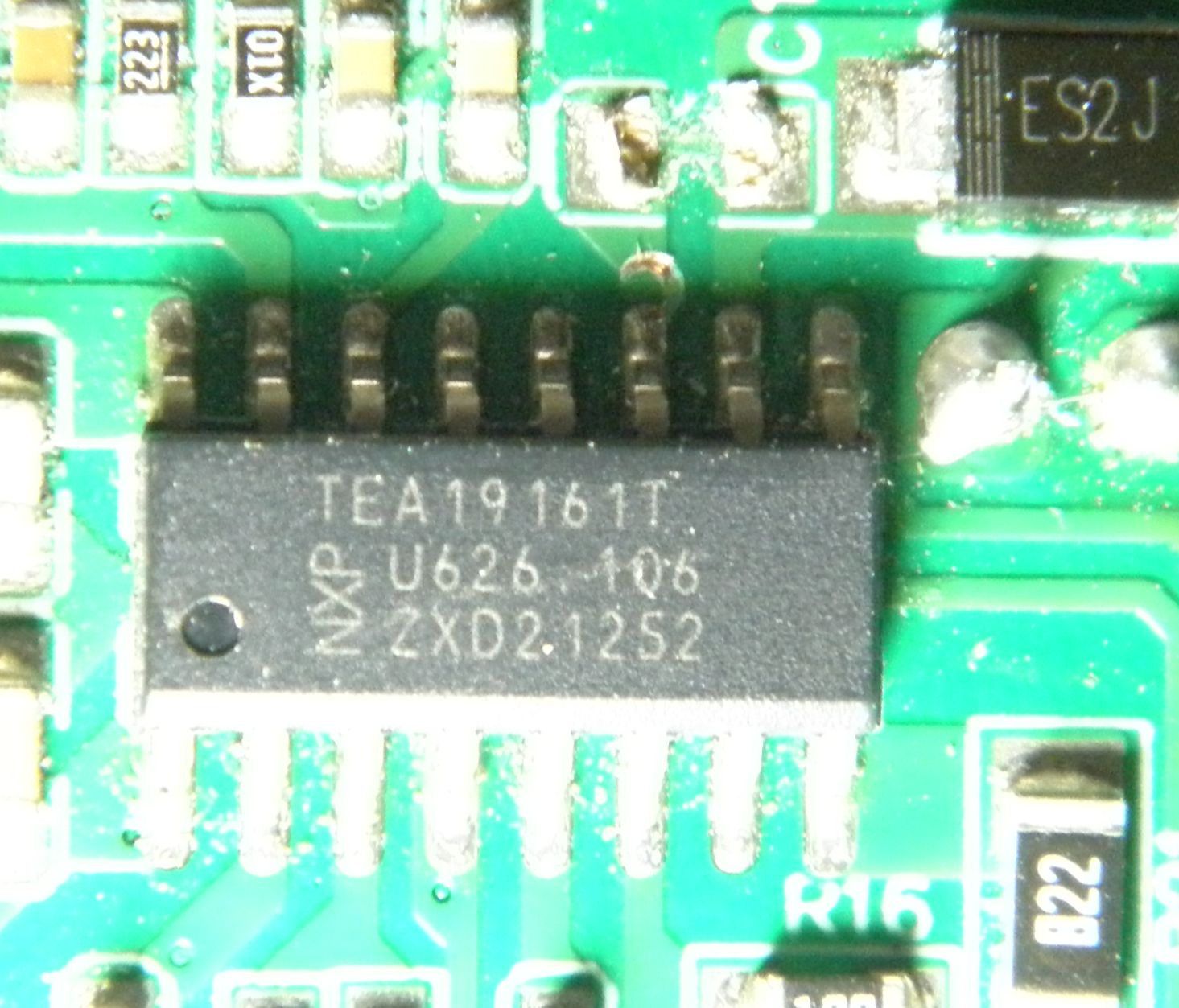

Zdar, vyoral jsme nějaký rest co mi přinesl synek, jakási USB nabíječka (od zeleného z..da), bylo to docela drahý a při výměně nechtěli vadnou zpátky. Brunátným násilím (je to neotvíratelné a zatavené bez dělicí roviny) jsem to otevřel a odložil, teď jsem se k tomu vrátil. Byly tam nafouklé elyty (proto to nejspíš vydávalo slyšitelné kňučení), ty jsem vyměnil ale při rozebírání jsem poničil kondenzátor CSUPHS, viz foto. Nepodařilo se mi najít ani přibližně hodnotu předmětného kondenzátoru (podle úplně jiného DC-DC zdroje s jiným broukem snad 100nF/50V?????), neviděl jste někdo schema zdroje s tímto broukem? Ať zadám co zadám všude na mě vyleze datashit od NXP. Snad někdo kdo se zabývá spínanými zdroji by mohl napovědět, co tam aspoň velice přibližně dát a jak je hodnota kritická.

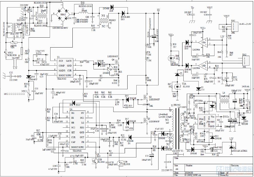

Niekde je 330nF, inde 470nF
https://www.nxp.com/docs/en/nxp/user-guides/UM10972.pdf
https://bbs.21dianyuan.com/thread-300523-1-1.html
Pozdravuje Vás Martin

Ta hodnota moc kritická není, když tam bude o trochu víc, tak je to lepší. 470nF nebo 1u na 25V nebo 50V je v pohodě.
Ale je potřeba hmota X7R nebo X5R. Nesmí tam přijít Y5V.
Za provozu je tam 10 až 17V.

Je to bootstrap kondenzátor sloužící k napájení high-side mosfetu. V datasheetu hodnota nebude, protože závisí především na kapacitě gate mosfetu a trochu na spínané frekvenci. Zjednodušeně by se dalo říct, že když bude kondík moc velký, bude hřát driver protože se bude přetěžovat nabíjecí obvod kondíku, když moc malý, tak mosfet protože se nebude plně otvírat. U integrovaných meničů bývá hodnota v řádech desítek nF, s externími mosfety víc, kolik ale se nedá střelit od pasu, protože nikdo neví co tam máš za mosfety. Mrkni na internet jak funguje bootstrap kondenzátor ve spínaných zdrojích, asi nemá význam to tu kopírovat.
Příspěvky: 1877
PříspěvekZaslal: út říjen 28 2025, 11:09    Předmět: Citovat
Nic topit nebude. V každém cyklu se do kondíku dobije jen to, co z něj odebralo sepnutí MOSFETU. A tady ten MOSFET ani napětí nejsou moc velké...
Je docela pravděpodobné, že tento kondík je úplně stejný, jako ten, co je k němu připojen přes diodu.

Až to někdo bude hledat tak se třeba hodí obrázek.
