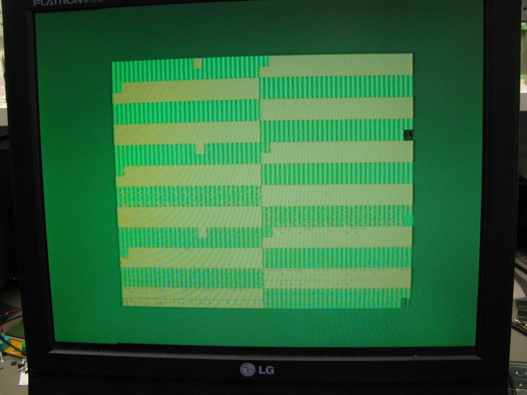

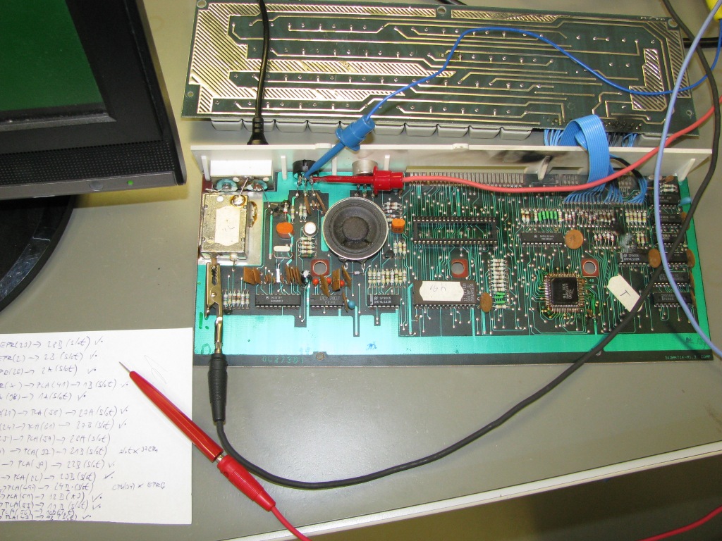

PříspěvekZaslal: ne říjen 26 2025, 12:40    Předmět: Citovat
Obvod PLA možná funguje (dokonce naskočí "nenulový" border). Smile Obsah šachovnice se mírně liší s každým zapnutím napájení (a následným čekáním řadu minut po jeho odpojení). Náhradní Z80 osadím po opravě několika spojů. Pro urychlení testu jsem dvanáctivoltovou větev napájel lab. zdrojem (obešel jsem nefunkční stabilizátor s KZ260/13 a KC635).
bez CPU počítač zobrazuje aspoň "něco"
 Velikost:  226.28 kB
 Zobrazeno:  3 krát
Didakťik M - měření s náhradním napájením
 Velikost:  282.4 kB
 Zobrazeno:  15 krát

PříspěvekZaslal: po říjen 27 2025, 19:45    Předmět: Citovat
Nechápu, proč je americká angličtina tak nemožná (přestože stejně, jako čeština, využívá spoustu slov původně z latiny) ve své výslovnosti. Rolling Eyes Co má prasesr společného s prasetem, zatáčka fix? Very Happy Cool
Opravil jsem spoje, které utrpěly při vypájení procesoru (kromě dvou úseků mezi CPU a zadním slotem, ty počkají). A počítač ožil! Zatím o jeho funkčnosti spekuluju (dnes jsem vnímal pouze poslechem repro při klofání do klávesnice), anžto jsem si zkušební cinčemonitor (na jeden den před svátkem) do firmy nebral. Spotřeba v klidu činila asi 0,27A a při bušení do klávesnice asi 0,29A (samozřejmě za to může repro a nikoli tlačítka).
