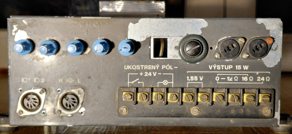

Zdravím,
Autobusový zesilovač Tesla, dle kódů na součástkách z roku 1975.

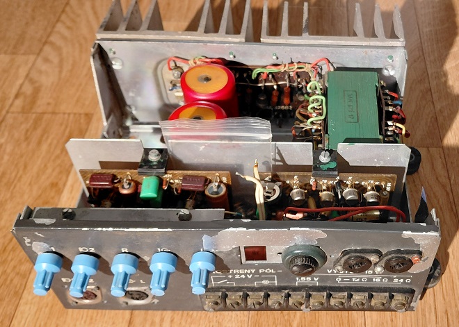

Utrpěl mnoho drsných zásahů.
Nemá typový štítek, na netu jsem nenašel žádný, podobný tomuto.
Ví někdo, prosím, jaký typ to je?
Zajímá mne, jak vypadaly původní knoflíky, a další prvky na panelu.
Po prvním zapnutí ss napětí na výstupu koncáku bylo ca 6 V,
místo poloviny z 24V.
Velmi pomalu stoupalo.

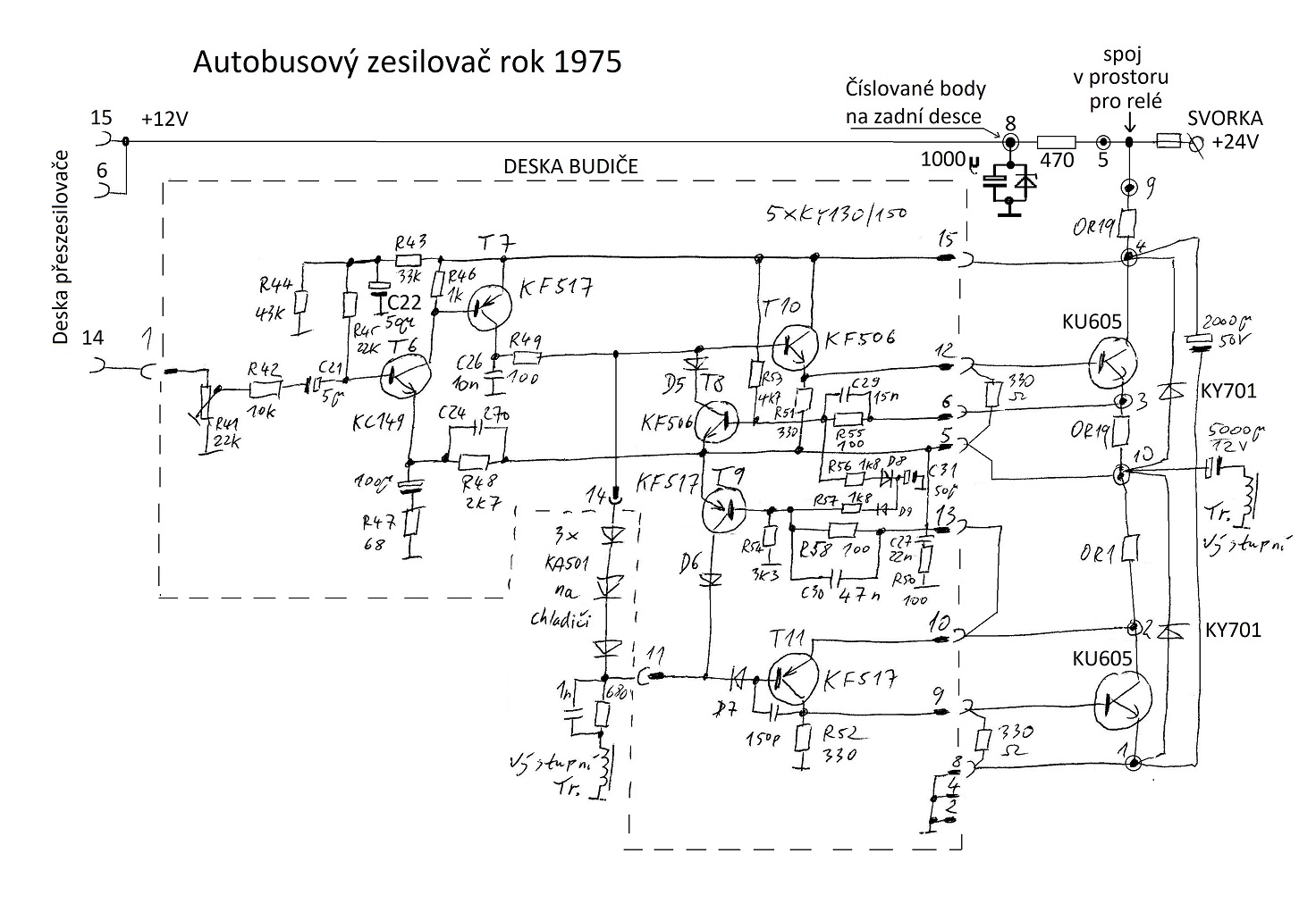

Rozhodl jsem se nakreslit schéma, pak jsem nějakou dobu měřil,
mezitím výstup vylezl na ca 10V, pak i na 11V.
Došlo mi, že potřeboval jen naformovat C22 (dělič pro bázi prvního tranzistoru).
Pro symetrickou limitaci jsem k R43 33 kOhm dal ještě 330 kOhm.
Schéma dávám do placu, třeba někomu poslouží.
Nebo někdo napíše, že na netu už je.
Ve vyšším rozlišení:zde

To bude niektorý z AZA 020, 021, 030, 031, 035 alebo 036
EDIT: tak podľa nápisu 24V to možno zredukovať na 030 alebo 031
viď: http://www.radiohistoria.sk/Oldradio/main.nsf/wcatalid/0004193

Děkuji, vicious,
AZA 031 zrovna někdo nabízí na Aukru.
Překřtil ho na AZA 081, ale na fotce vypadá jak ten můj.
AZA 030 má podle tabulky z odkazu 100V výstup.
Můj má 12, 16, 24 Ω.
