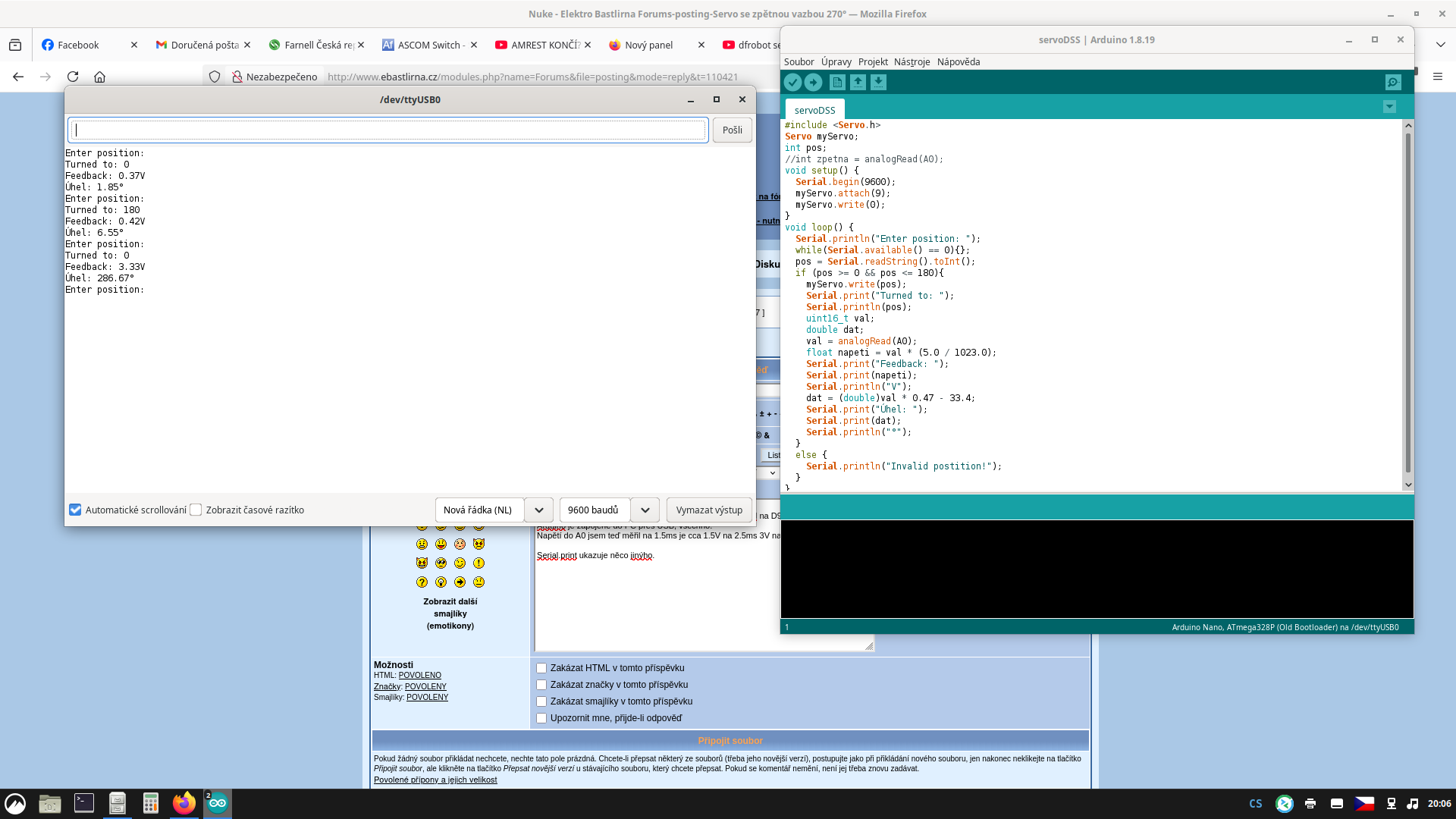

K tomu zapojení, jsou tam 4 dráty. napájení 5V, GND, PWM na D9, feedback na A0. Arduino je zapojené do PC přes USB, všechno.
Napětí do A0 jsem teď měřil na 1.5ms je cca 1.5V na 2.5ms 3V na 0.5ms je těch 0.3V.
Serial.print ukazuje něco jinýho. Viz. screen
Valdano: Arduino Nano a nevím co tam má být napsáno jestli 3.3 či 5V

pdp7 napsal(a):
To záleží na tom na jaké provozní napětí máte to Arduino Nano. Dělají se totiž s provozním napětím na 5V a také na 3,3V a každé má jinou referenci.
Pokud máte verzi pro 5V tak je správně
kód:
napeti = val * (5.0 / 1023.0);
Pokud máte verzi pro 3,3V tak by tam mělo být
kód:
napeti = val * (3.3 / 1023.0);

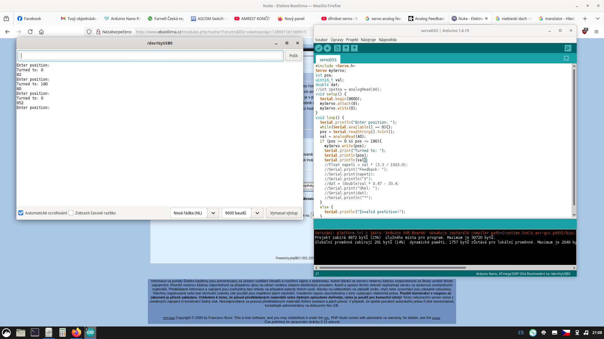

OK. Ale myslím si že to nefachá Rolling Eyes
S tím osciloskopem si to myslím taky, že tam asi není uplně průběh takový jaký by měl být, a zdroj problému je moje vidlácká úprava serva. Laughing

Máte tam chybu. AnalogRead musíte číst mimo ten if opakovaně třeba jednou za vteřinu a nezávisle na té podmínce při nastavení pozice, protože ta proběhne jen jednou při zadání pozice přes serial monitor. Servu pak trvá nějakou dobu to přestavení na pozici, ale vy čtete AnalogRead hned poté, a to je příliš brzy a v tom je ten problém.
Zkuste to takto.

Tam nejde o kolísání napětí na vstupu A0, ale o to, že čte hodnotu napětí jen jednou při změně pozice a hned po zavolání myServo.write(pos); jenže to volání není blokující tj. nečeká až se pozice serva fyzicky nastaví na žádanou pozici. Tím, že hned poté zavolá AnalogRead() tak přečte hodnotu kdy je servo ještě v pohybu (přestavuje se na tu žádanou pozici) a tím mu chodí náhodné a nesmyslné hodnoty.
Když to udělá tak jak jsem upravil ten příklad naposledy výše tak by měl výslednou pozici vidět po chvíli správně až se servo na tu pozici nastaví tak by hodnota vrácená AnalogRead() měla odpovídat správné žádané poloze.

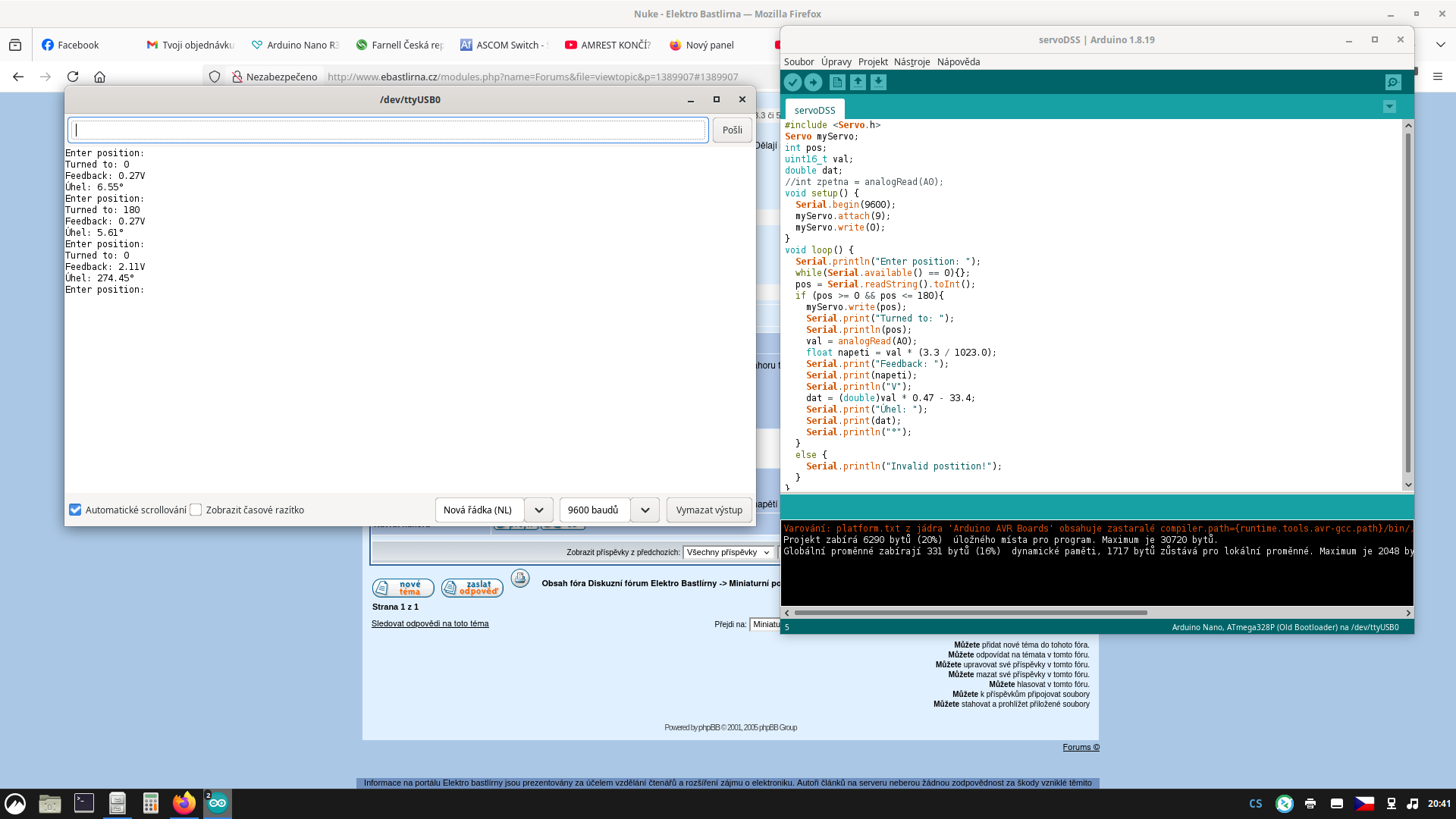

Děkuji že se snažíte poradit, ale já furt nevím co je blbě. Vyhodil jsem výpis napětí a úhlu a dal tam jenom výpis hodnot z převodníku a nevypadá to moc funkčně.
Nikdy jsem v Arduinu (wiring) nedělal, tak se omlouvám, za lamí dotazy.
Kde mám vypisovat tu val proměnnou?

Pořád to máte špatně. AnalogRead() nesmíte volat hned po zavolání myServo.write(pos); protože to volání není blokující tj. nečeká až se pozice serva fyzicky nastaví na žádanou pozici. Tím, že hned po myServo.write(pos); zavoláte AnalogRead() tak přečte hodnotu kdy je servo ještě v pohybu (přestavuje se na tu žádanou pozici) a tím vám chodí náhodné a nesmyslné hodnoty.
Udělejte to přesně takto viz níže.

Valdano funguje. Teď ještě přijít na to proč se to servo nehejbe v případě toho krytu a ovládání ze seeeduina.
V PC seeeduino připojím, program pro ovládání observatoře ho vidí, ale servo si po kliknutí na otevřít jen tak tiše poťukává a jinak nic.
Na pinu PWM na osciloskopu vidím pulsy od 500-2500us, mosfet spíná studený konec napájení serva, ale funguje to divně, tak že gate budí jen při kliknutí na zavřít dekl. Podle mě to neví kde servo je a ve feedbacku je něco jinýho než u origo serva.
