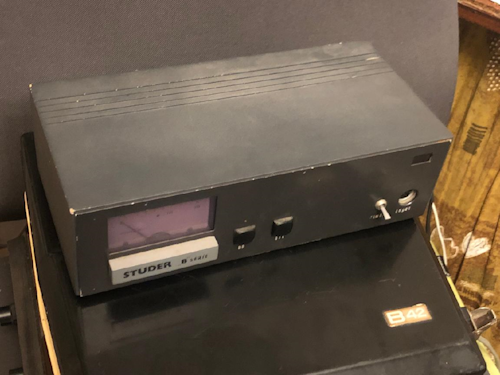

PříspěvekZaslal: ne říjen 26 2025, 21:44    Předmět: Citovat
tohle asi nebude ono že
 Velikost:  239.09 kB
 Zobrazeno:  15 krát
