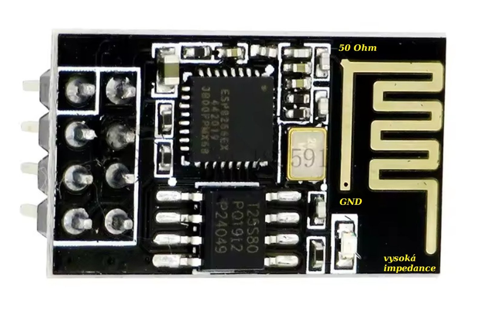

Jak najlepšie nahradiť plošnú anténu 2,4GHz (na ESP01 module) externou, trebárs drôtom?
Potrebujem sa bezdrôtovo dostať do plechovej krabice a bolo by prijateľnejšie máť mimo krabice len kúsok drôtu, než celý ESP01 modul.
Na internetoch sú rôzne návody, ale ktorý je elektricky srprávny?

Předpokládám, že to má 50ohm impedanci (jako novější ESP koduly). Potom by ten třetí odkaz měl být v pohodě. Ostatní jsem nepřichází

ono záleží jak si představuješ tu externí anténu,
jestli to má být lamda čtvrt, nebo půl . . .

Ty odkazy jsou spíš ukázka jaxe to dělat nemá.
Pokud od toho nechceš dosah na kilometr, tak nejjednoduší je odříznout první ostrou zatáčku na meandru, napájet tam kus drátu, ten prostrčit větší kovou vývodku z krabice ven a zbytek meadru utrhnout. Z krabice ať čouhá alespoň 30mm.
V tom místě označeném 50Ω, jak má ok1hga na obrázku 50Ω stejně není.
Pokud to má pořádně chodit, tak je lepší použít ESP32-C6 s u.fl konektorem pro anténu.
