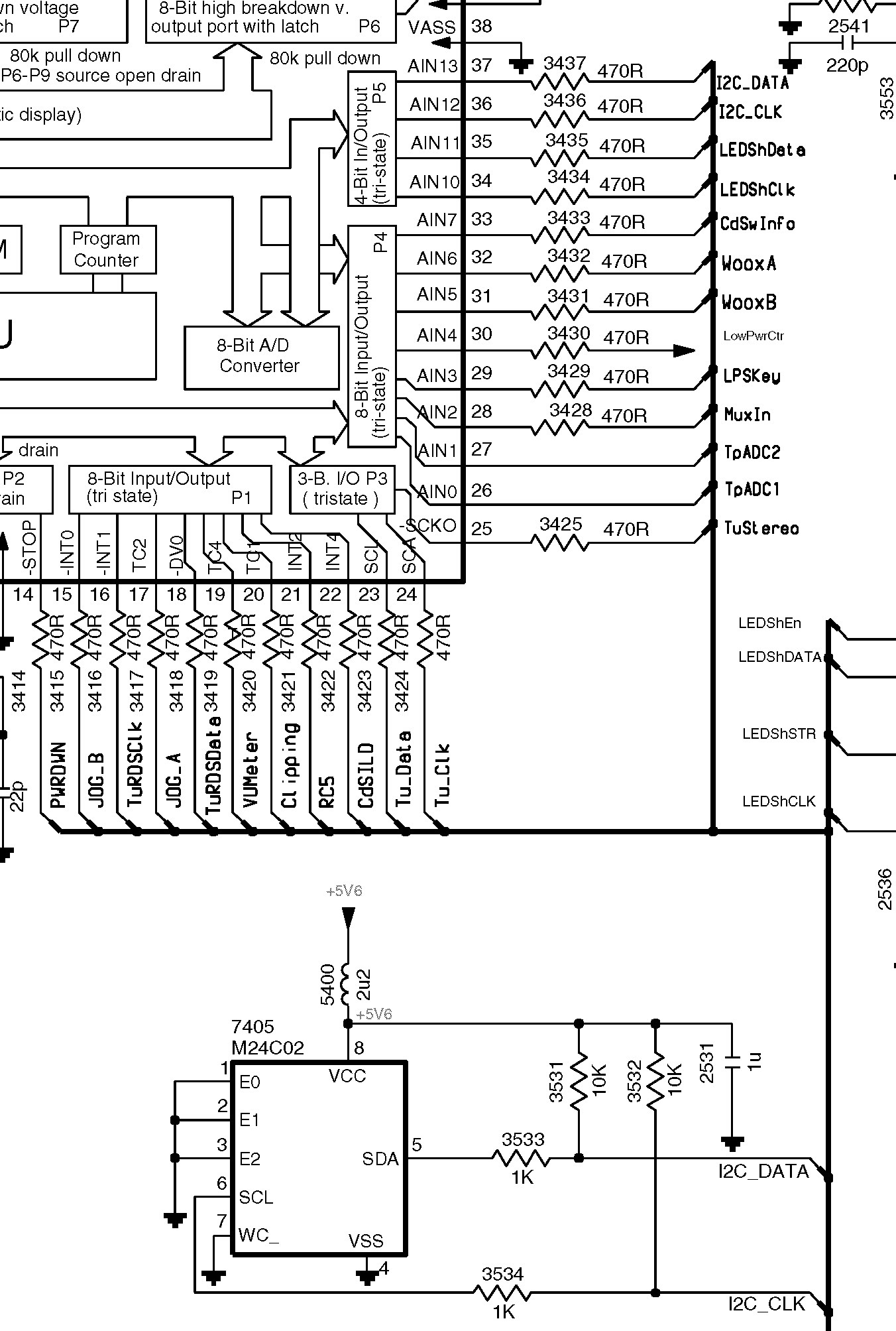

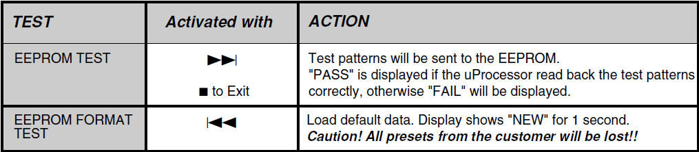

Nechcem zakladať novú tému.
Zo SD som si doniesol Philips FW-C505/22, vnútrajškom podobný ako ten v názve témy. Po výmene tranzistora v zdroji všetko OK. Rádio ukladá stanice do pamäte, ale po odpojení kábla od siete ( stačí aj 1 sek. ) sa stanice vymažú. Po pripojení kábla do siete sa asi na sekundu zobrazí ,, NEW ,,. Test 24C02, podľa manuálu neukáže žiadnu chybu. Chcem sa spýtať, či je to chyba, alebo vlastnosť?

PříspěvekZaslal: pá říjen 24 2025, 21:24    Předmět: Citovat
Než nad tím bádat, tak bych rovnou vyměnil tu 24C02. Já je měl v regulátoru teploty a po asi pěti letech skoro pokaždý nevyšel kontrolní součet po restartu. Deklarují ji sice milión zápisů ale pokud je FW blbě napsanej, tak už může být špatná. Stojí dvacku, kup Atmela nebo Microchip podle toho, co tam bylo původně.

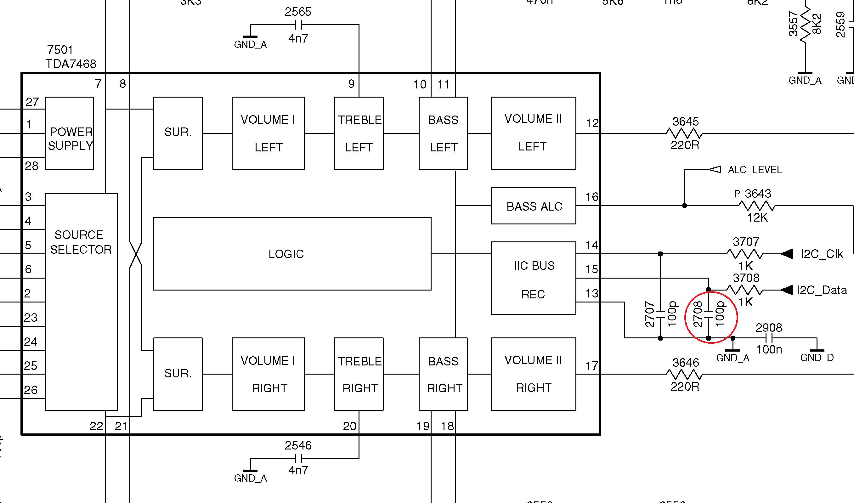

PříspěvekZaslal: so říjen 25 2025, 17:46    Předmět: Citovat
Opravené ( možno ). Výmena 24c02 nepomohla. Zistil som zvod C2708/100pF. Po jeho výmene je všetko OK.
