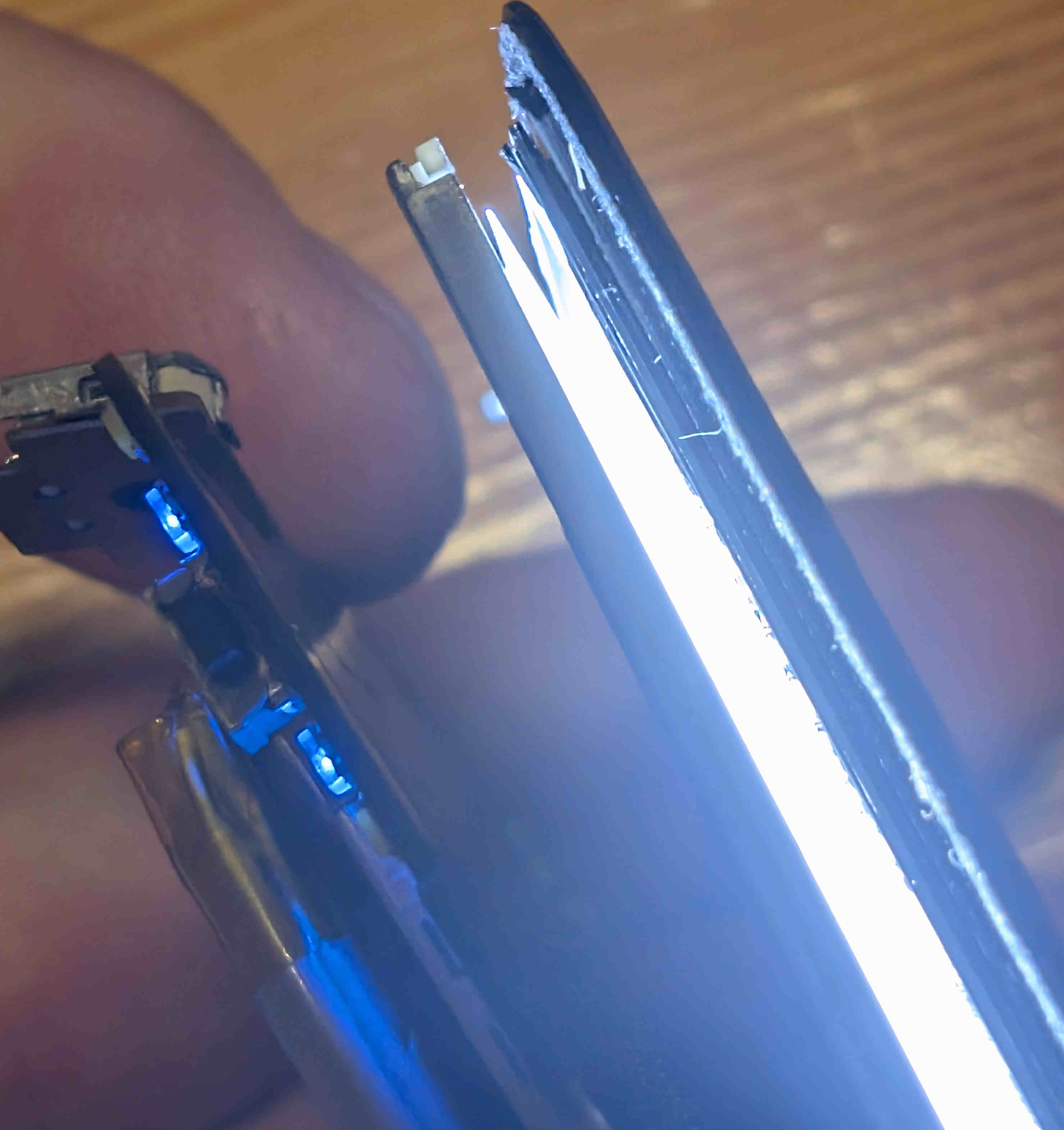

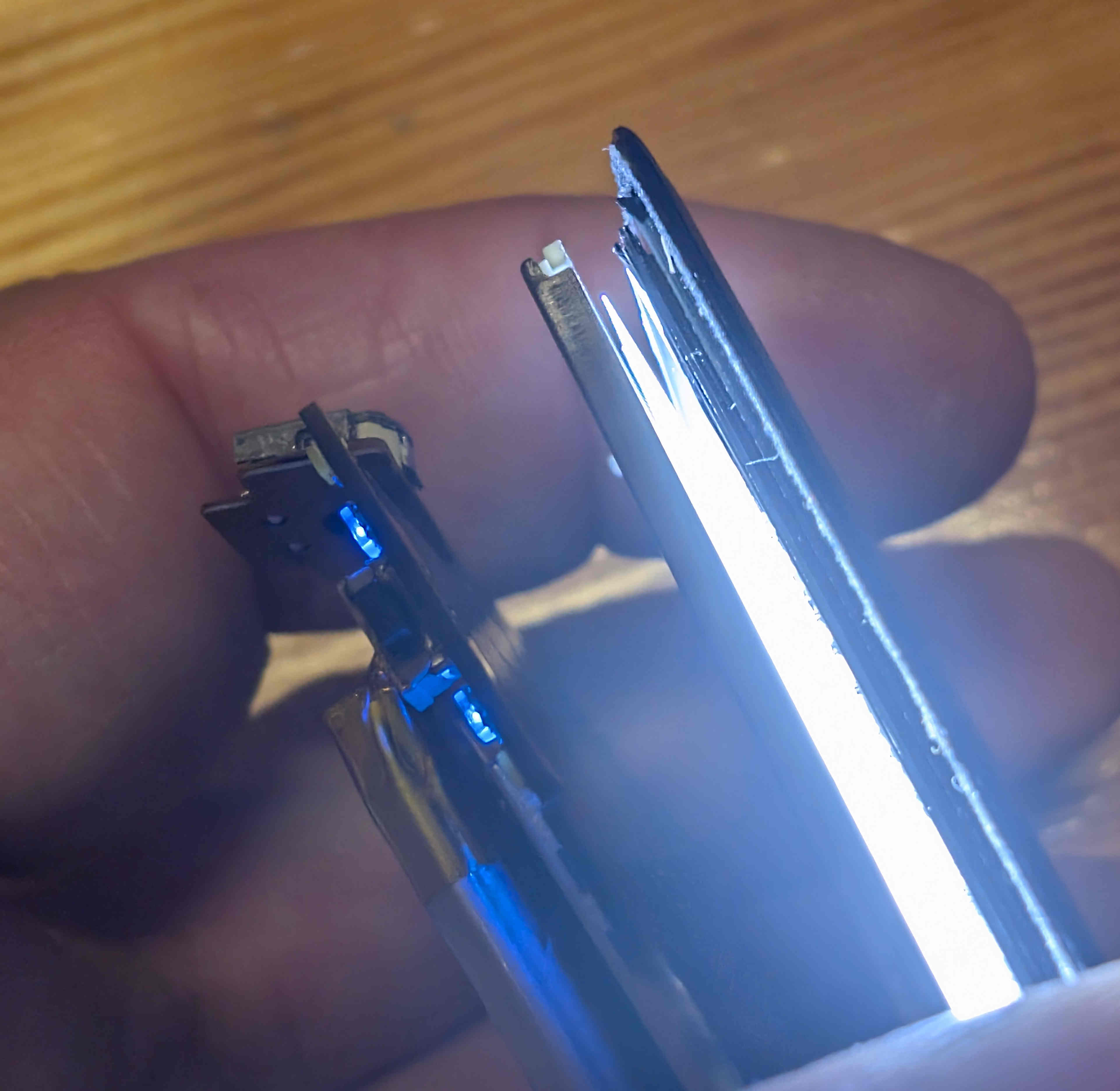

Zdravím, mám přehrávač na "mptrojky" Hiby R2Gen2. Záruku už nemám.

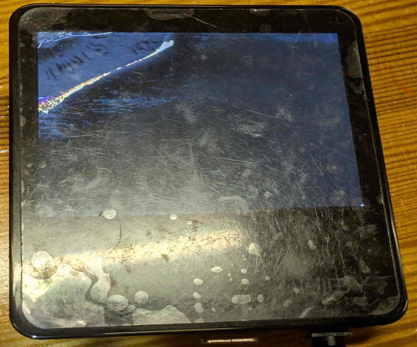

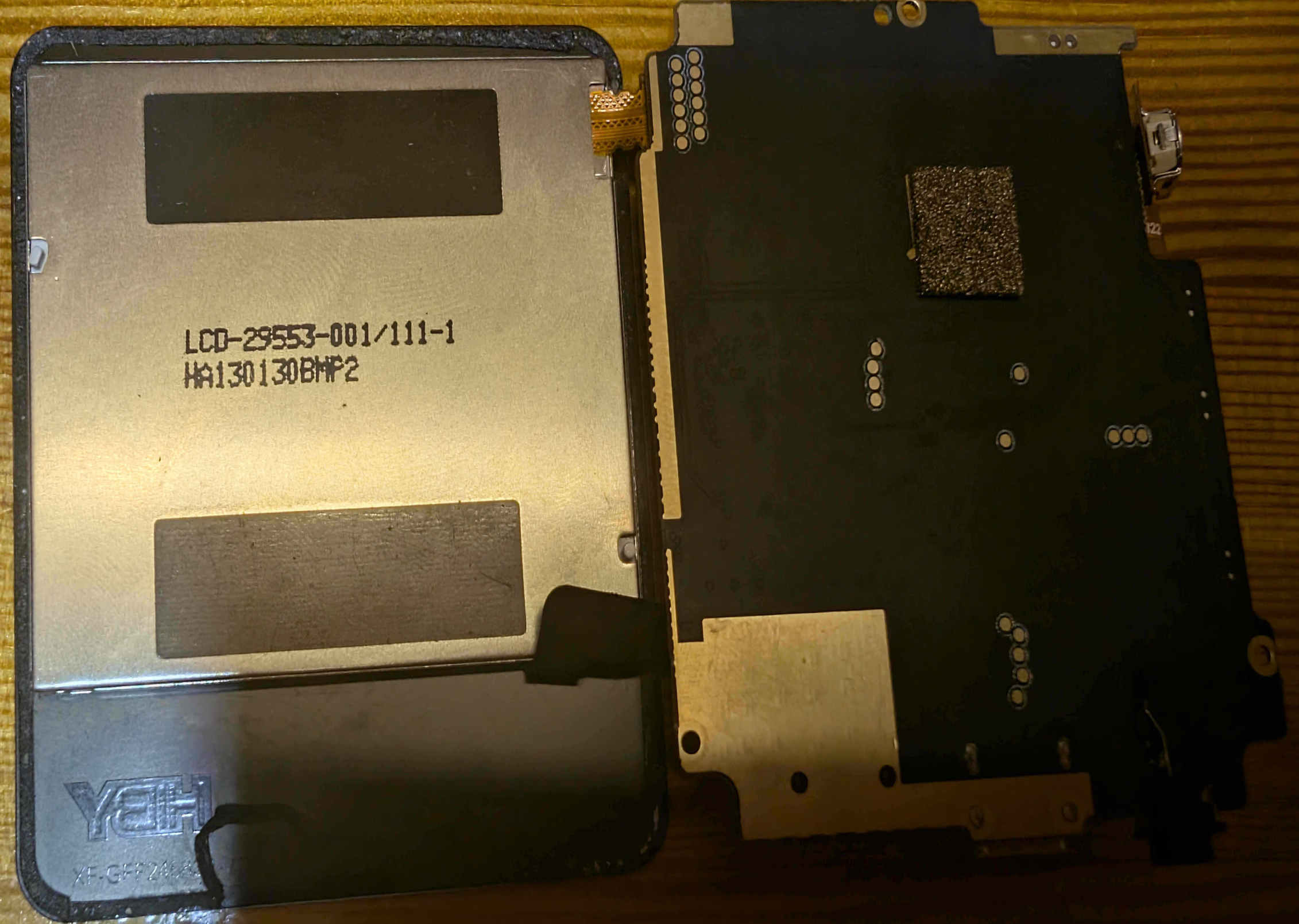

Před 2mi měsíci mi spadl asi z metru na zem. Nerozbil se displej, tělo, ani ochranný plast(takový krunýř). Pouze mi začal blbnout displej. Když svítil, zcela náhodně se "mačkal" sám. Přeskakoval skladby, posouval oběma směry čas ve stopě, spouštěl ekvalizer a cokoliv dalšího, co bylo právě na obrazovce. Už mě to štvalo, tak jsem přístroj rozebral v domění, že tam může být displej nějak uvolněný. Nějaký drátek, spoj... Když jsem od předního skla odlupoval displej, on se tak nějak rozklížil. Viz.fotky. Když jsem to zaklapl zpátky, a připojil konektory, tak už se žádné nápisy nezobrazují. Po zapnutí svítí jen podsvícení. Navíc se v levém rohu udělala taková mapa.
Displej není prasklý. Uvnitř přehrávače není vůbec nic poškozeno po tom pádu. Žádný uvolněný spoj či kontakt jsem nenašel. Na tištěných kabelech není žádné přerušení. To jsem sledoval pod lupou.
Dá se displej nějak opravit? Vyměnit se asi dá. Těžko říct, jestli se dá sehnat. Mp4 přehrávače už dnes moc lidi nepoužívá.
Na původním displeji je nápis lcd-29553-001/111-1 HA130130BMP2. Na ebay někdo prodává displej s označením podobným, ale těžko říct, jestli by ten drobný rozdíl hrál roli. LCD-29553-001/111A HB110525CCS1
dík za pomoc

tos to vyvedl Very Happy kup si novy displej pokud se ti to vyplati. displeje se neopravuji protoze to nejde.

To vypadá na poruchu jak displeye, tak navíc digitizéru, který byl nejspíš vadný první.
Vypadá, že display by mohl být podobný blackBerry , ale jak je tam sestva digitizéru (dotykové plochy) z fotek patrno není...
Jenže za ty peníze seženeš nějakou novou čínu MP4 nebo starší telefon...

Digitizer je nejspíš přilepený ke sklu. Nerozdělal jsem to úplně. Jen odklopil zadní kovový kryt. Uvnitř jsem viděl takovou bílou mezivrstvu(na fotce je vidět-je osvětlena). A pak je přilepený digitizer ke skle. Neodlepoval jsem to. Jen jsem nehtem(trsátkem nešlo) zajel v rohu kousek mezi ně. Z toho je ten mapový roh jak je vidět na další fotce.
