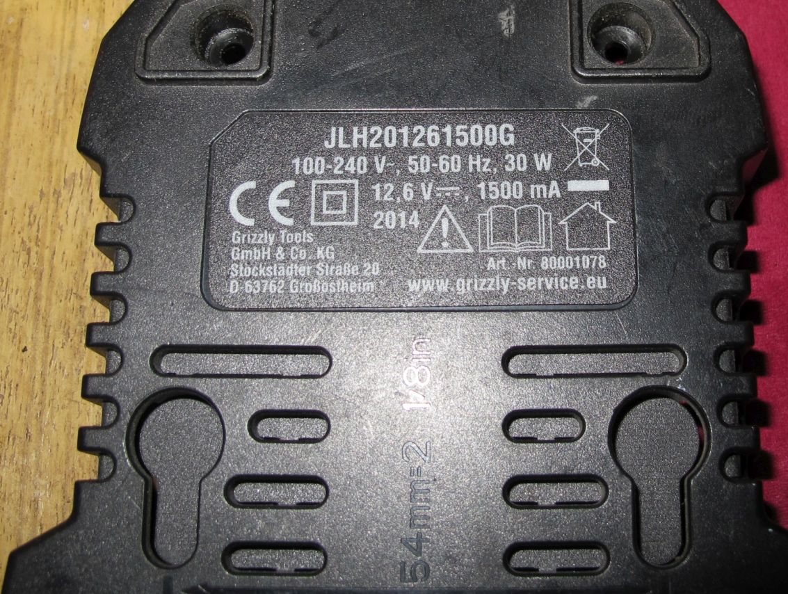

Kamarád mi donesl starou nabíječku a funkční baterie, pravděpodobně z nejstaršího modelu aku vrtačky Parkside na 12V.
Nabíječka nenabíjí a obě LED, zelená i červená slabě, nepravidelně problikávají, v nabíječce není baterie, tohle se děje ihned po připojení do sítě ...
Baterie má označení DCBK 70-12 ...
Vím že je spousta novějších typů nabíječek, ale nikde jsem nezjistil, která z nich je kompatibilní s těmito staršími bateriemi ...
Díky všem za případnou pomoc Smile Cool

Já jsem tu nabíječku hledal na Youtube a našel opravy těch 20V nabíječek na "velké" akumulátory ...
Nahrál jsem fotografii štítku, zespoda, opravdu se jedná o Parkside ...
 Velikost:  257.11 kB
 Zobrazeno:  73 krát
Příspěvky: 14225
PříspěvekZaslal: pá říjen 24 2025, 12:40    Předmět: Citovat
Doporučuji se podívat na podobný problém na tomto fóru, kde byl příčinou prasklý pcb.
Příspěvky: 21313
PříspěvekZaslal: so říjen 25 2025, 5:28    Předmět: Citovat
No jo , na elektrodě jsem nehledal , neměl jsem ani ta značení . Polsky se to v poho dá : Uszkodzenie w ładowarce znalezione, okazało się nim pęknięta ścieżka zaraz przy pierwszej diodzie zielonej, która jest wspólna dla obu diod, więc myślę, że zestaw podziała jeszcze wiele lat .
Na tom YT je také popis jednotlivých paků . Liší se vlastně jen nálitky na bocích . Po jejich odstranění lze používat jeden pak pro vícero strojů . Jen je třeba nejlépe navrchu označit , kde byl .

PříspěvekZaslal: so říjen 25 2025, 9:44    Předmět: Citovat
Tak jsem hledal pod lupou, měřil, ale tady žádnou prasklinu nevidím / přerušení na PCB ...
