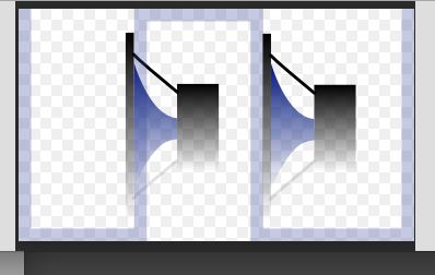

Dostal jsem bassreflexovou bednu domácí výroby, zvenku nic divného, jeden reprák a nátrubek. Chtěl jsem zkontrolovat reprák, odšroubuju 4 šrouby a k mému údivu byla k ozvučnici uchycena další bedna a další reproduktor. Druhý reproduktor je pak už zadní částí ve vnější bedně. Repra jsou tedy v serii, ale mechanicky. Jak to funguje? Na netu jsem podobné uspořádání nenašel. Byla to nějaká stavebnice? Repra jsou ARN 8608.

Nejspíš se jedná o push-pull zapojení, posiluje se tím motor, což byla u ARN slabá stránka, nevýhoda je nižší citlivost. Stavěl jsem takhle sub s 2x6614, ale narazil jsem na limit výchylky, holt osmipalec v subu moc rámusu nenadělá.

Díky nápovědě push-pull jsem dohledal https://www.diyaudio.com/community/threads/definition-of-push-push.365561/ , kde je systém vyobrazen jako jeden z možných. V bedně je vyhybka, musím prostudovat, jak a kam je zapojená.

Když jsem se pozorněji zadíval na obrázek z odkazu, zjistil jsem, že přední i zadní strany membrán jsou spojeny s venkovním prostorem. V mém provedení je zadní strana prvního repro spojena s přední stranou druhého repro v uzavřeném prostoru oproti venkovního prostoru.

Máš normální isobaric v provedení "cone to magnet". Poloviční potřebný objem pro stejný frekvenční průběh dole, citlivost nižší o 3dB.

Díky za info, je stále co zkoumat a učit se. Co jsem našel na netu, tak tento princip je používán od r. 1950.
