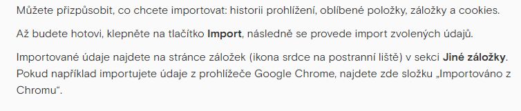

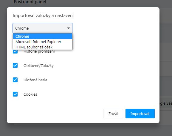

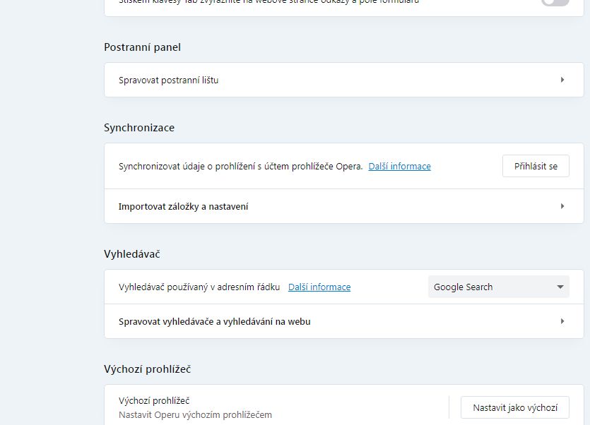

Ano zkusím klonování clonezillou a udělám pokus. Pokouším se udělat něco jako import (či export) nastavení a připadám si jako blbec. Vezmu návod a hned na začátku se ztratím protože odkazuje na něco co v nastavení prohlížeče není, nebo to nevidím......
příklad viz obrázky, udělá to podle návodu ale importované záložky už nenajdu A už vůbec nechápu jak si udělám zálohu Opery když mi (viz přílohy) nabízí jen import z Chrome který nemůžu najít.
