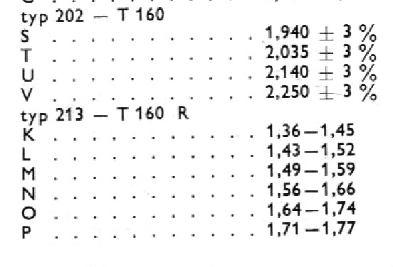

Opět 16A není R , jinak zde:
 Velikost:  49.65 kB
 Zobrazeno:  10 krát

T16R má na šroubu Anodu, na víčku G a Katodu.

Čili to R není že by byl obrácený.

Dle katalogu mají Rka menší napětí v propustném směru , viz tabulka .
