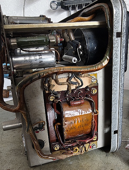

PříspěvekZaslal: čt listopad 06 2025, 12:13    Předmět: Citovat
Je tam trafo s primárem na 48V, počítá se s použitím oddělovacího trafa 220/48V. Jak jsem to oměřil, je na plechách E25.

PříspěvekZaslal: čt listopad 06 2025, 13:55    Předmět: Citovat
Tak to jsou běžné plechy EI 25. Pokud chceš aby to fungovalo jen v dílně na stole, jde to zjednodušit - namísto trafa 1AN66178 použít trafo z nějakého elektronkového rádia, kde obvykle je anodové vinutí 230 - 280V a vinutí na žhavení 6,3V. V elektronkových rádiích z Tesly Bratislava byly trafa na plechách EI 25 celkem běžně, takže to by se do uvedeného prostoru asi vešlo. Namátkou jsem v zásobách vyhrábnul 1PN66529.1 nebo 1PN66537.2 - mají jen jednoduché anodové vinutí, takže místo 6Z31 ve zdroji by se dal gretz-můstek.
