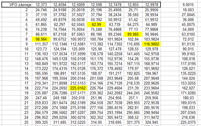

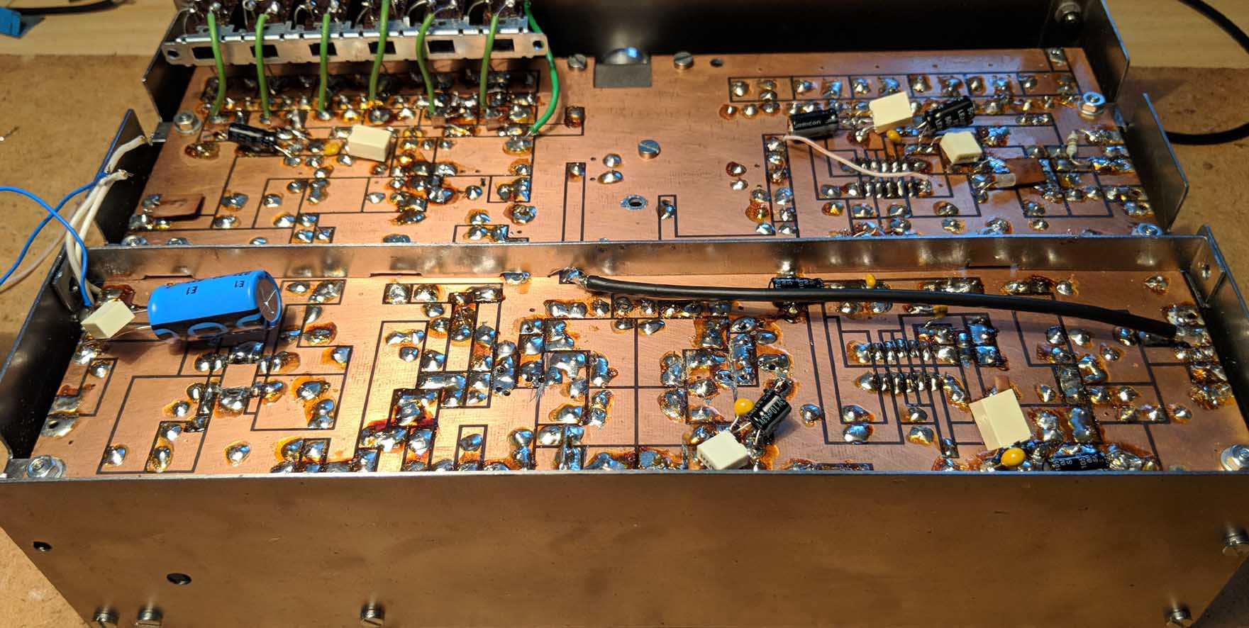

Robo, po nžinoerskej stránke postupukeś zaujímavo, po vdeckej chybne. Indície tam sú. Pokiaľ tón je raz prítomný a inokedy nie, pochádza z prjímača? Zmiešavače v MAA661 saturujú pr pomerne nízkych intenzitách vstupného signálu, VFO nemá čistú sínusovku, ktorá navyše v obmedzovacom zosilňovači MAA 661 sa premení takmer na obdĺžnik
Jeho harmonické Fourierove koeficienty by ale nemali trafiť 9MHz medzifrekvenciu. Toto samo o sebe nie je problém, dokiaľ nepríde signál zvonka ( parazitná oscilácia vonkajší saturujúci signál). Príliš veľká amplitúsa aVFO na vstupe obmedzovača môže dostať MAA661 do nepredvíeaného stavu, skús experimentovať so znížením väzby.
Nevidím zmysel v dávaní napájacích drôtov do koaxiálu. Tie dllnoprepustné filtre na zdroj a slúchadlá musia byť čo najkratšie uzemnené priamo pri konektore na chassis.
Všetko uzavreté v teniacej škatuli alebo aspoň prikryté alobalom bez dier, spojeným na zem,xpri experimentovaní.

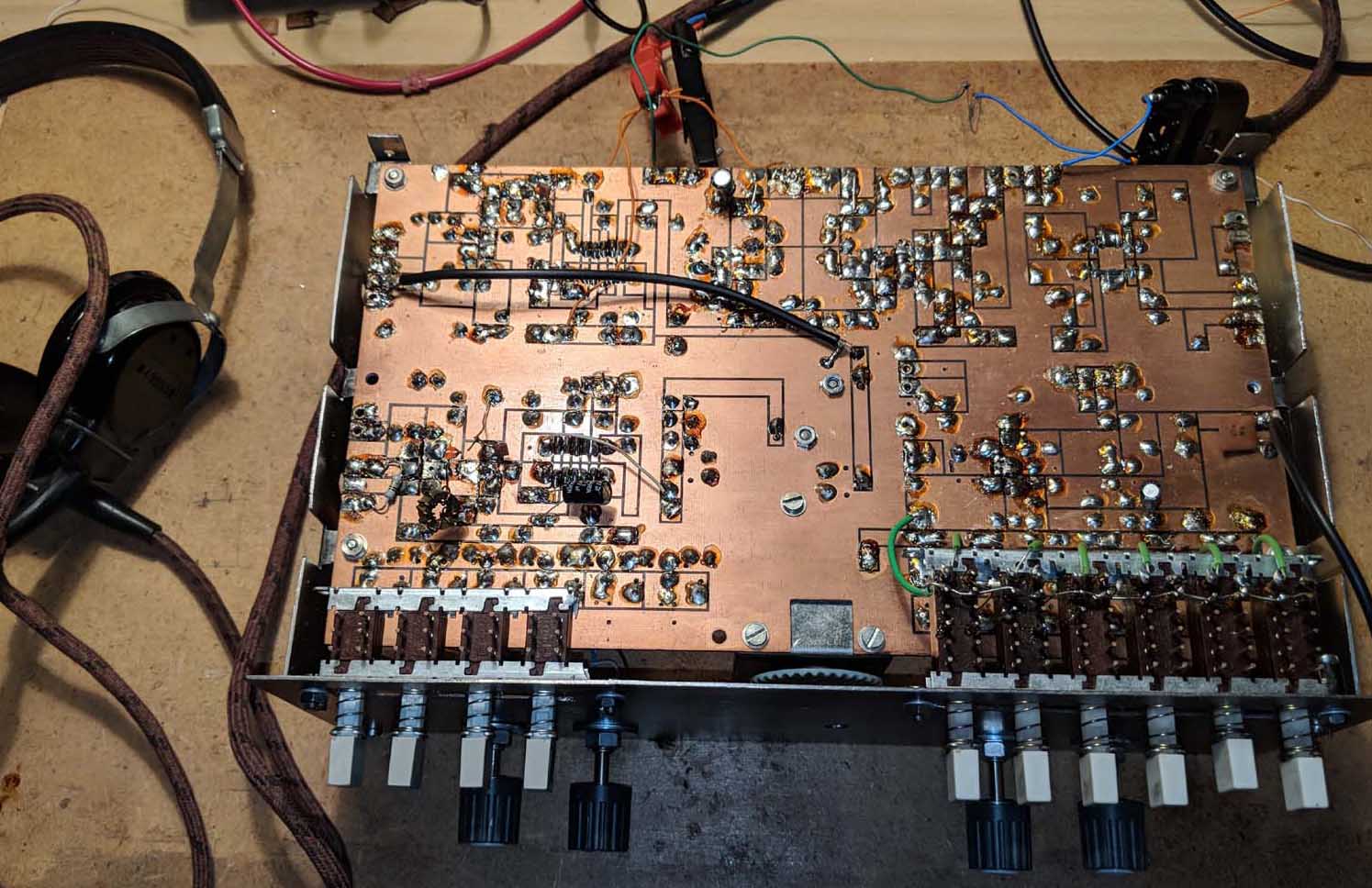

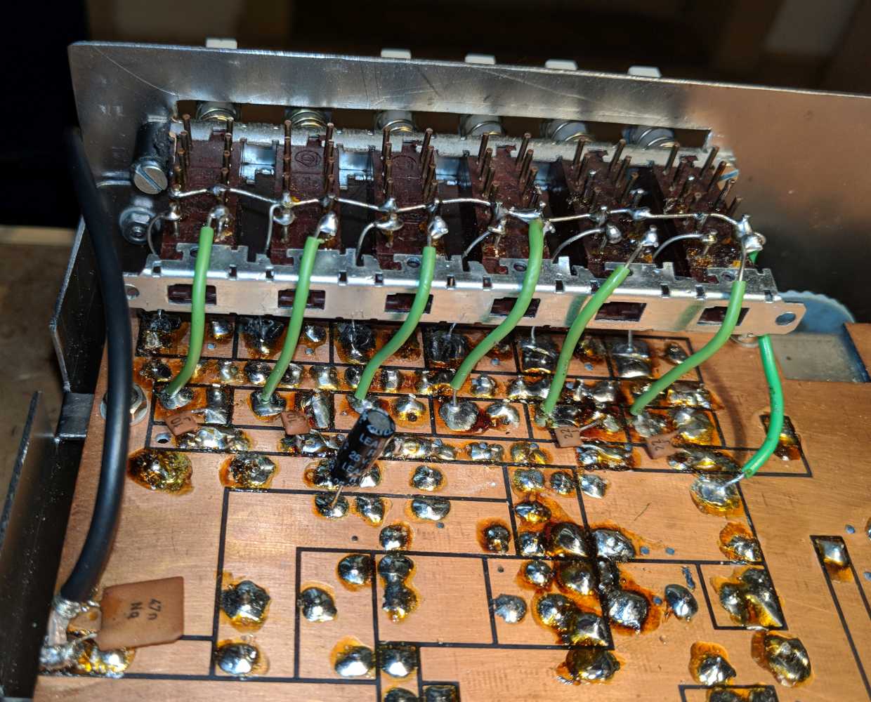

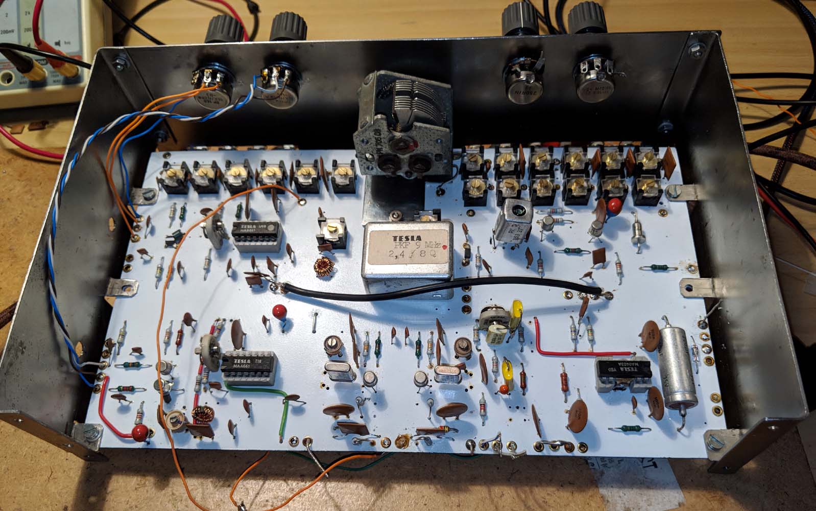

PříspěvekZaslal: pá říjen 03 2025, 20:37    Předmět: Citovat
Pridávam nejaké fotky, ostatné je v SZ.

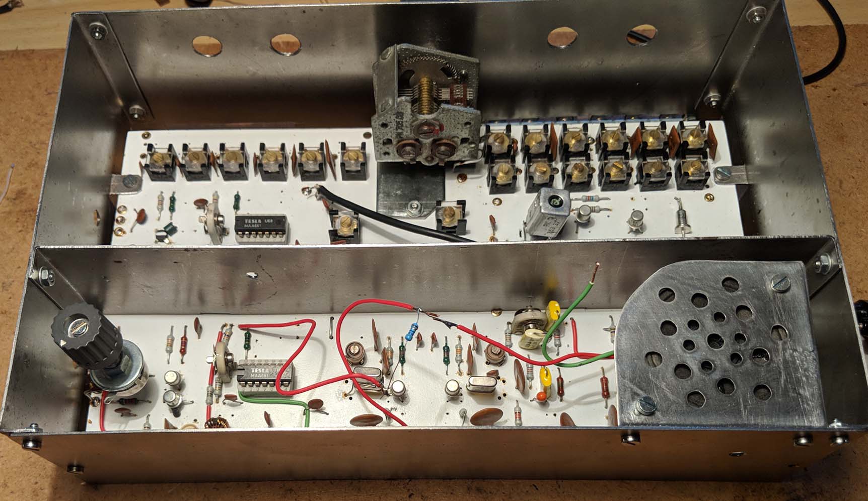

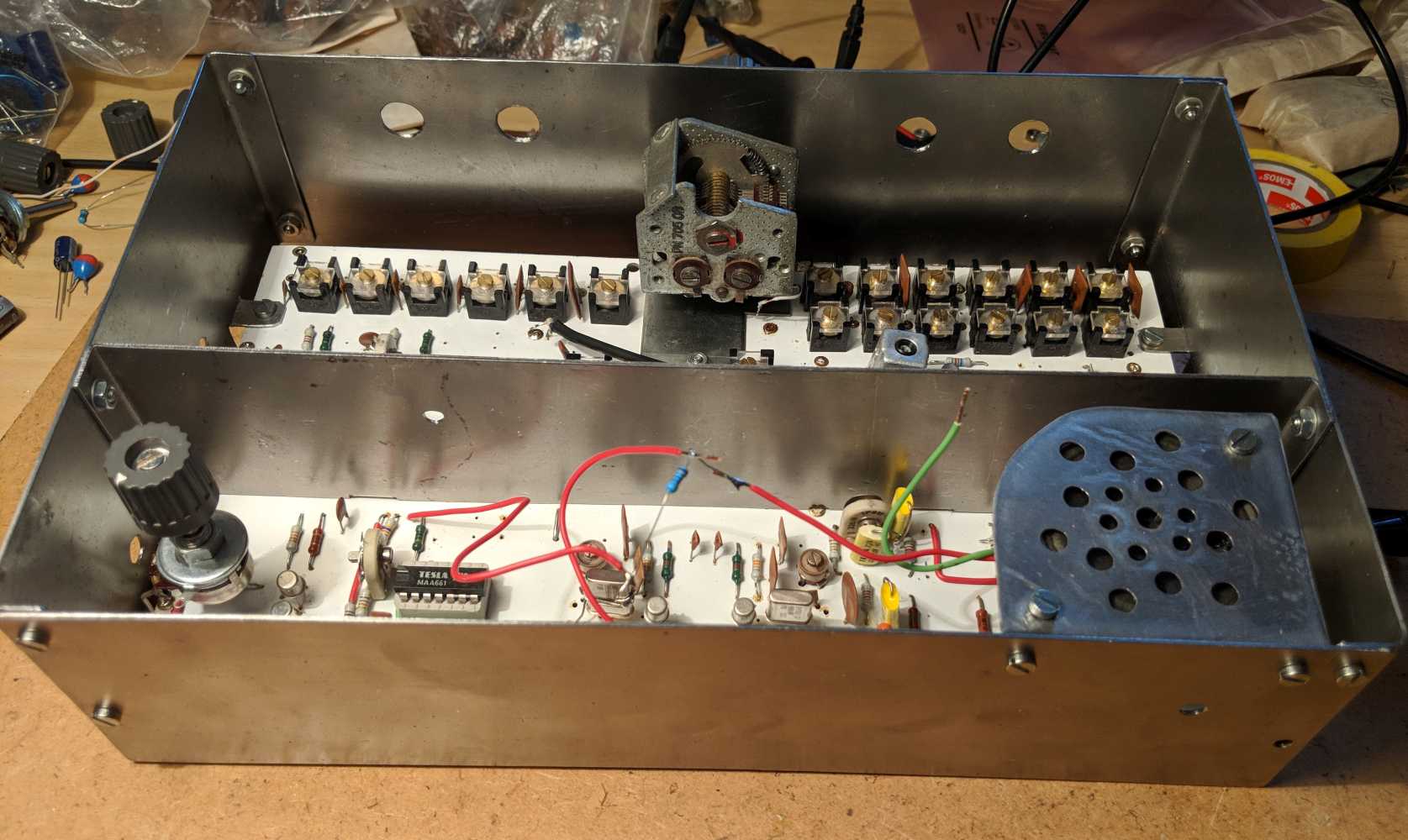

PříspěvekZaslal: út říjen 21 2025, 19:24    Předmět: Citovat
Pridaná prepážka. Zázneje sa zatiaľ nepodarilo odstrániť.
 Velikost:  159.46 kB
 Zobrazeno:  30 krát
 Velikost:  180 kB
 Zobrazeno:  28 krát
 Velikost:  189.87 kB
 Zobrazeno:  29 krát

PříspěvekZaslal: út říjen 21 2025, 19:42    Předmět: Citovat
Domnievam sa, že tie zázneje, ktoré si identifikoval ako nepochádzajúce zvonku môžu súvisieť so zakmitávaním vstupného MOSFET zosilňovača. Stratia sa keď mu odpojíš napájanie?
Ďalej MAA661 je celkom citlivá na veľkosť oscilátorového signálu, ako sa správajú tieto zázneje keď je úroveň injekovaného VFO signálu do zmiešavača redukovaná, povedzme malým 500 Ohm trimrom zapojeným ako napäťový delič na výstup VFO?
Na fotografii zatiaľ nevidím filtre v napájacom vedení vstupného zosilňovača, BFO a VFO.
Ako sme písali v súkromnej správe, prienik BFO na vstup môže robiť nepredvídané väzby.
Ešte si spomínam, že veľmi citlivým miestom bol výstup kryštálového filtra do medzifrekvencie.

PříspěvekZaslal: út říjen 21 2025, 20:02    Předmět: Citovat
Z časových dôvodov som ešte mnohé veci neurobil. MOSFET nie je zapojený, resp. je odpojený od napájania. Inak by to bol dobrý tip. Vstup prvej MAA661 je skratovaný cez keramický kondenzátor na zem. V tomto stave to produkuje hvizky, ale rovnako aj keď pripojím na vstup MAA661 anténu (samozrejme cez pásmové filtre, ktoré mám mimo v krabičke). Keď odpojím napájanie zmiešavaču, zázneje zmiznú (pri prelaďovaní VFO). Keď preruším privod do vstupu MF od 9 MHz filtra, zázneje zoslabnú - čiže to vypadá, akoby to šlo signálovou cestou. Ďalej, zázneje tam sú, aj keď odpojím napájanie VFO a oscilátorový signál privádzam tieneným káblikom z externého generátora do zmiešavača. Na generátore môžem nastavovať aj amplitúdu. K tomu sa dostanem cez víkend.
Všetky bloky sú preblokované elektrolytom, fóliovým (stovky nF) a keramikou (desiatky nF) - tak trošku náhodnými hodnotami podľa toho, čo bolo poruke. Filtre medzi blokmi som nestihol, bude to ďaľší krok. Na tú stredovú prepážku sa dajú primontovať malé krabičky z pocínovaného 0,5 mm plechu. Ale začína tam byť trochu tesno.
Zem je nešťastne riešená. Podľa orig. článku sa zem od napájacieho zdroja pripája na dosku pri MA0403 a odtiaľ sa rozvádza do ostatných blokov zemnou plochu DPS. +12V s privádza samostatne do každého bloku. To neviem posúdiť. Bolo by možné prerušiť zeme na DPS a viesť potom mať oddelené zeme a spojiť ich hviezdicovo. Ale takýto brutálny zásah y som robil až ako posledný krok zo zúfalosti...
Po pripojení reproduktoru okamžité "motorovanie" na 130 Hz, so slúchadlami 4k nie je problém. Pomohol odpor 47R do napájacieho prívodu druhého MAA661, ale pri zapnutí je tam krátky nábeh na húkanie. Takže s tým sa ešte pohrám. Ale ako hovorím - každý blok má 3 moderné blokovacie kondenzátory uF + nF + nF, takže to motorovanie ma trochu prekvapuje.
