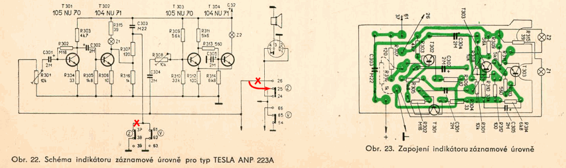

Jo a taky, vím že už trochu odbíhám od tématu článku ale nevím jestli má smysl zakládat nové téma, jak bych mohl zapojit na B42 s dvoužárovkovým indikátorem (teprve mi dojde) indikátor hlasitosti i na přehrávání, co mám potom spojit s tím potenciometrem? myslím že jsem tehdy (na B4) zapojil - z indikátoru na ten potenciometr, ale myslím že to ukazovalo o dost míň než mělo (v podstatě se to skoro ani nehlo, jedině při přepnutí stopy), měl jsem to dobře? a ten trimr tam je na nastavení právě jak vysoko bude ten indikátor ukazovat?

PříspěvekZaslal: út říjen 21 2025, 14:57    Předmět: Citovat
Odpovědi na tyto dotazy hledej především v manuálech daných přístrojů. Tam určitě jsou. V případě B42 si manuály stáhni odsud.
Úprava připojení indikátorů by měla být možná podle níže uvedeného obrázku.
Je možné, že pro přehrávání budeš vyžadovat jinou úroveň pro plné "vybuzení". V tom případě můžeš využít uvolněnou část přepínače Z pro zařazení přídavného rezistoru.

masar napsal(a):
Děkuju, ale ten přepínač Z, to je jak jsou kontakty na přepínači nahrávání? (Teda teď se orientuju jenom podle svého B4, jak to vypadá v tom B42 ještě nevím, ani se mi teď na internetu nepovedlo najít obrázek zevnitř s dvoužárovkovou variantou kde by to bylo nějak dobře vidět)

Ano. Přepínač Z je přepínač Záznam - Přehrávání. Nakresleno v poloze Přehrávání. Na číslování kontaktů příjdeš sám.

Z znamená taky ZÁZNAM. I v modelu B42 obsluhuje tlačítko Záznam dvě lišty Z (a, na rozdíl od modelů B4/B400 a všech s bezšoupákovou tlačítkovou sadou, je nutné stisknout současně tlačítko VPŘED, jak bylo obvyklé u většiny evropských výrobců).
Číslování kontaktů lišt máš ve schématu.
B42 je jednodušší, než B4, je tam toho daleko méně, především chybí řadič rychlostí s přepínáním záznamové a snímací charakteristiky pro příslušnou rychlost, dále chybí počítadlo pásku, trikové tlačítko, dva profilové potenciometry pro mix vstupů - B42 nemá připoslech při záznamu, oba potenciometry slouží, jako mixpult , chybí i samostatný mazací oscilátor (jeden z tranzistorů koncového stupně se pro záznam přepíná do funkce oscilátoru, proto při záznamu není připoslech reproduktorem).
Prostě nejúspornější verze, která se tehdy dala vyrábět.
Obrázky zde.
A nechat indikátor ukazovat i při snímání? Především se tomu říká indikátor, aby indikoval překročení úrovně, při které začíná být záznam zkreslený nad stanovený limit. A k tomu ten žárovkový indikátor bohatě stačí, navíc reaguje i rychleji, než ten ručkový.
Jenomže B3, B41, B42, B44 i B45 nemají při přehrávání konstantní úroveň na výstupu pro vnější zesilovač (označený RADIO), úroveň závisí na nastavené hlasitosti a výstupní signál ovlivňuje i nastavení tónové clony.
Když přepojíš indikátor podle Masara, a sirkou v reproduktorovém konektoru odpojíš vestavěný reproduktor, aby neřval, protože vytočíš hlasitost tak, aby indikátor nějak blikal, pořád to nebude znamenat, že víš, jaká je na pásku zaznamenaná úroveň.
Prostě chtít zrovna od těch vyjmenovaných magnetofonů, aby indikátor ukazoval i při snímání, je nesmysl.
