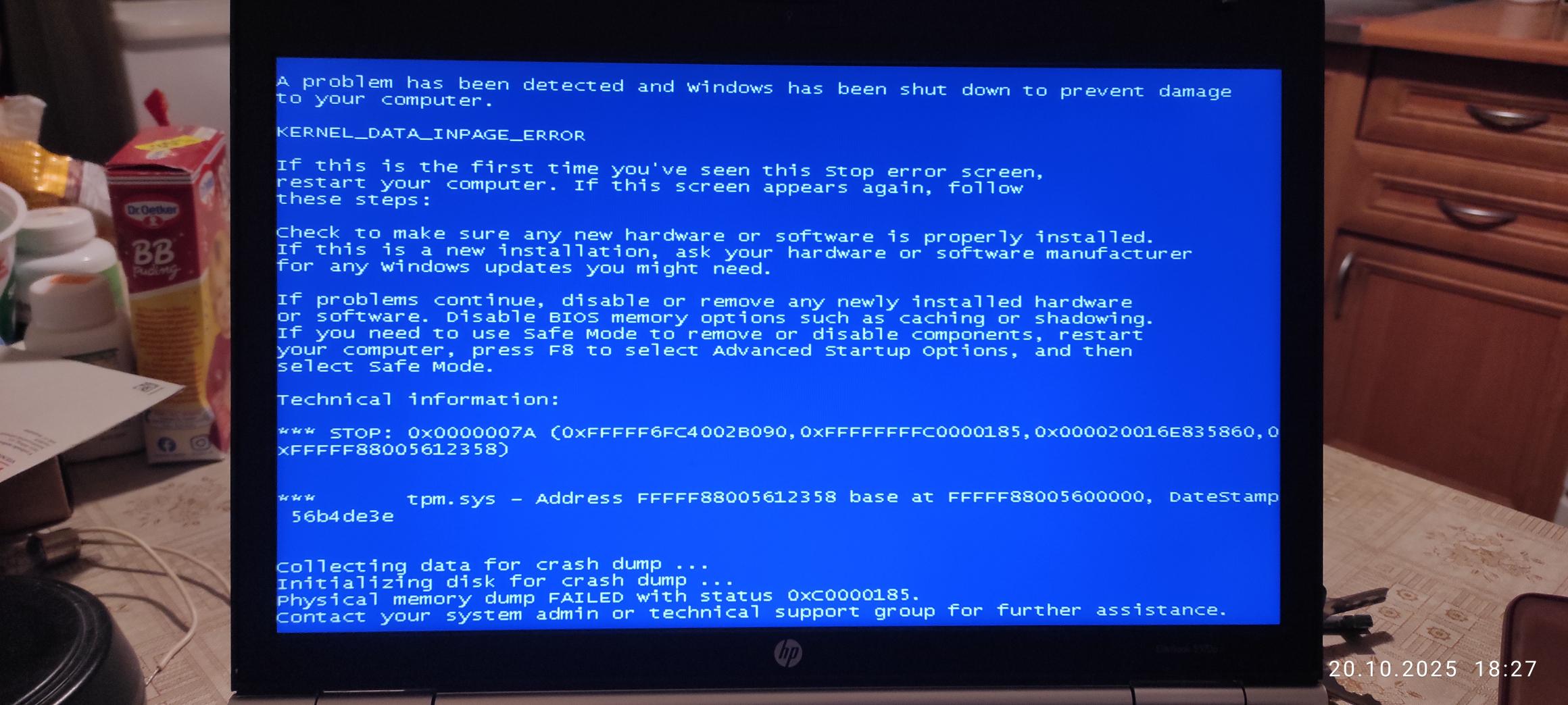

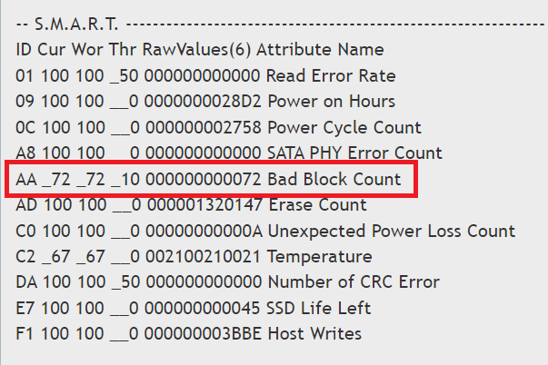

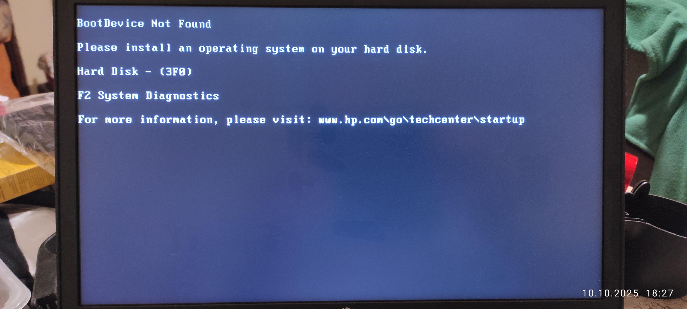

Zdravím zdejší odborníky. Vlastním notebook HP EliteBook 8570p na kterém mi odchází pevný disk SSD. Před asi 2 týdny jsem jej spustil a na displeji mi to vypsalo, viz první fotka. Postupně se mi dařilo notebook spouštět, občas naskočila pro změnu modrá obrazovka s textem, viz 2 fotka. Udělal jsem kontrolu disku pomocí CrystalDiskInfo 9.7.2 a ten ukázal 72 chybných sektorů, viz 3 obrázek.
Včera jsem zajel s notebookem do servisu v Novatech, zhruba vysvětlil co mi to dělá a tam mi hned zdělili že je vadný pevný disk. Já na to že bych chtěl teda ten disk vyměnit za větší kapacitu a při jednom nainstalovat Windows 11. Na to mi hned odpověděl technik že na tento můj notebook se Windows 11 nainstalovat nedá.

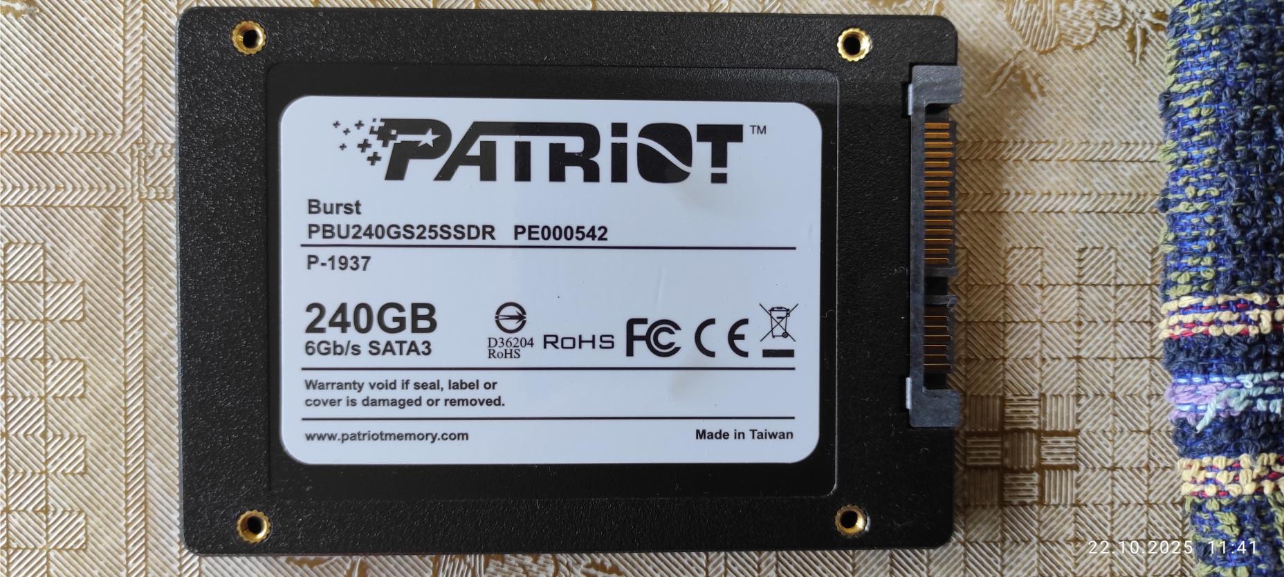

Jsem dnes vymontoval ten SSD disk abych se podíval co je to zač.
Trochu jsem studoval, našel jsem na YouTube dvě videa, jedno popisuje jak vytvořit bootovací USB flash disk a druhé instalaci Windows 11.
Jak vytvořit bootovací USB flash disk s Windows 11 pomocí Rufusu
Jak nainstalovat Windows 11 (podrobný návod)
Kdysi dávno ještě na svém prvním notebooku HP 4710s jsem dělal čistou instalaci Windows 7 z DVD neboť OS začal blbnout tak prodejce mi z Francie objednal to instalační DVD i opravné přimo k tomu seriovému číslu. To jsem zvládnul tak snad zvládnu i toto. Wink
Uvažuji o vyšší kapacitě disku tak 512GB, jeden použitý na aukru jsem našel SSD Kingston SKC600 512GB SATA III. Vůbec se nevyznám v kvalitách ale za tu cenu bych jej vzal. Ovšem jak cenu jiní nevyženou do oblak.
