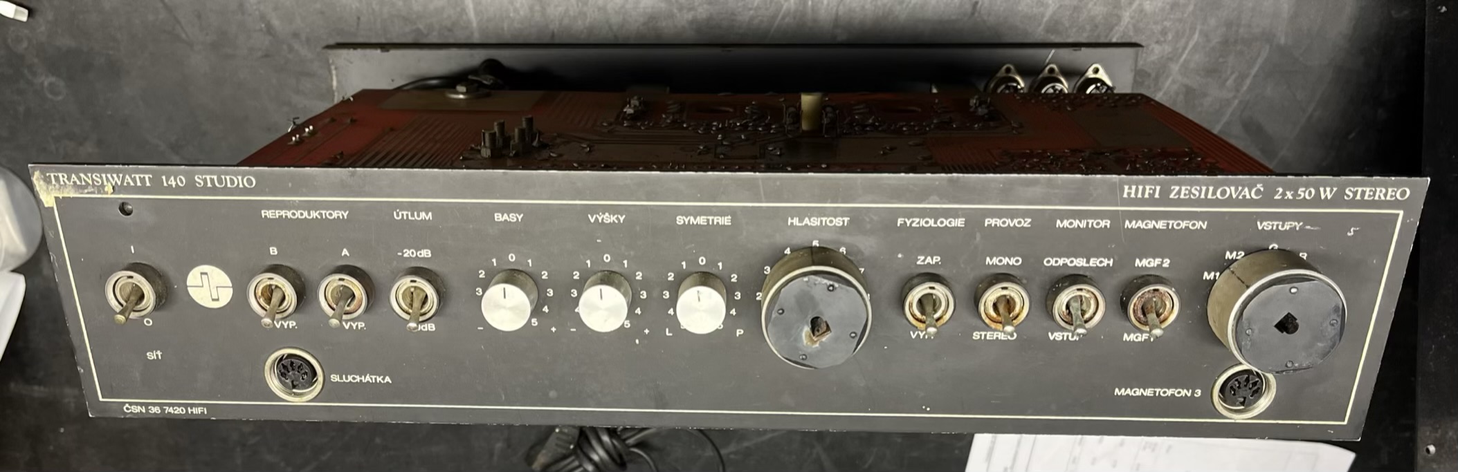

Zdravím,
potřeboval bych poradit jak obnovit čelní i zadní panel na TW140s, někdo to nechal válet na mokru a je to zkorodované a taky zrezlé Very Happy
Díky

Zadní panel bez milosti opískovat a dát do laku. Popisy se dají řešit na řadu způsobů. Přední by se musel vidět.
Předpokládám tedy, že to má být oprava do vzhledného a funkčního, nikoli úplně originálního stavu.

No rád bych to dal do”originál” stavu.

Přední panel je hliníkový, takže dát pryč původní barvu, opravit hrany a případné vrypy v ploše, znovu nastříkat, ale nejdříve nechat podle originálu navrhnout a vyrobit sítotiskovou šablonu pro popisky.
Pokud s těmito technologiemi neděláš v zaměstnání, tak se něčeho pořádně drž, až se budeš ptát na cenu Wink
Ale na druhou stranu by se třeba ještě nějaký další zájemce(-i) našel, takže by se ta suma pak dělila počtem restaurovaných panelů, když už by ta šablona byla, že jo Wink

Tak přišla nabídka černý elox, bílý potisk laserem 2800,-
S tím, že dodám šablonu vektor PDF. ( což by problém nebyl)
Panel jen vyčistím a nechám jak je.

Nemáte někdo navíc ty dva větší knoflíky?
Případně můžete je někdo změřit?
Děkuji
Habesan
Založen: Jan 12, 2009
Příspěvky: 7323
PříspěvekZaslal: ne říjen 19 2025, 9:14    Předmět: Citovat
Válec, průměr 23,8mm, celková výška 17,7mm.
Otvor podle hřídelky, u mě má jeden průměr 6mm a druhý 4mm, hloubka 14mm.
Na spodní straně straně je válcový výstupek průměr 10mm, výška 0,4mm (podobně jako jako na malých knoflících), asi aby se snížilo riziko, že bude drhnout o panel.
Čelní panel jsme probírali ve vláknu t=102119.
Ten tvůj je v celkem dobrém stavu, na to že to tiskli barvou, která se ve vodě rozpouští. Nechal bych ho tak.
