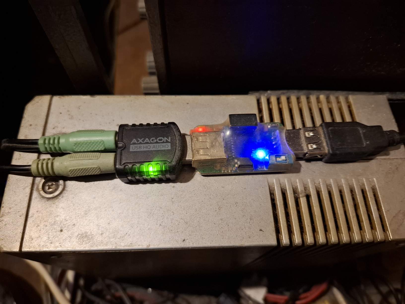

samec napsal(a):
Namiesto bateriek možno použiť USB izolátor.
https://www.aliexpress.com/item/1005001369085297.html
. . . můžu doporučit, sám to tak používám
zvukovka cca 200,-
oddělovač cca 100,-
navíc ten oddělovač působí i jako zesilovač na usb komunikaci.
když připojím samotnou zvukovku na 2m usb prodlužku, občas se i odpojí a není spolehlivá.
když použiju ten oddělovací vehement, tak i na té 2 metry dlouhé prodlužce funguje perfektně.

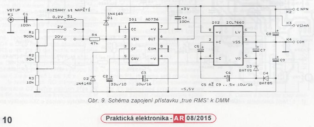

K multimetru je široko daleko nejlepší věc z PE 8/2015. Umí to měřit RMS, na měření audio zesilovačů nebude lepší alternativa. AD736 je trošku dražší, ale stavíte to jednou a máte to navždy. Lepší dělič je v Elektoru 12/1993.
A pokud chce někdo měřit i šum, na sound-au je project 158 měřicího preampu s NE5532, který umí zesílení 1000x a je vyloženě pro audio pásmo.
RMS adaptér k multimetru
